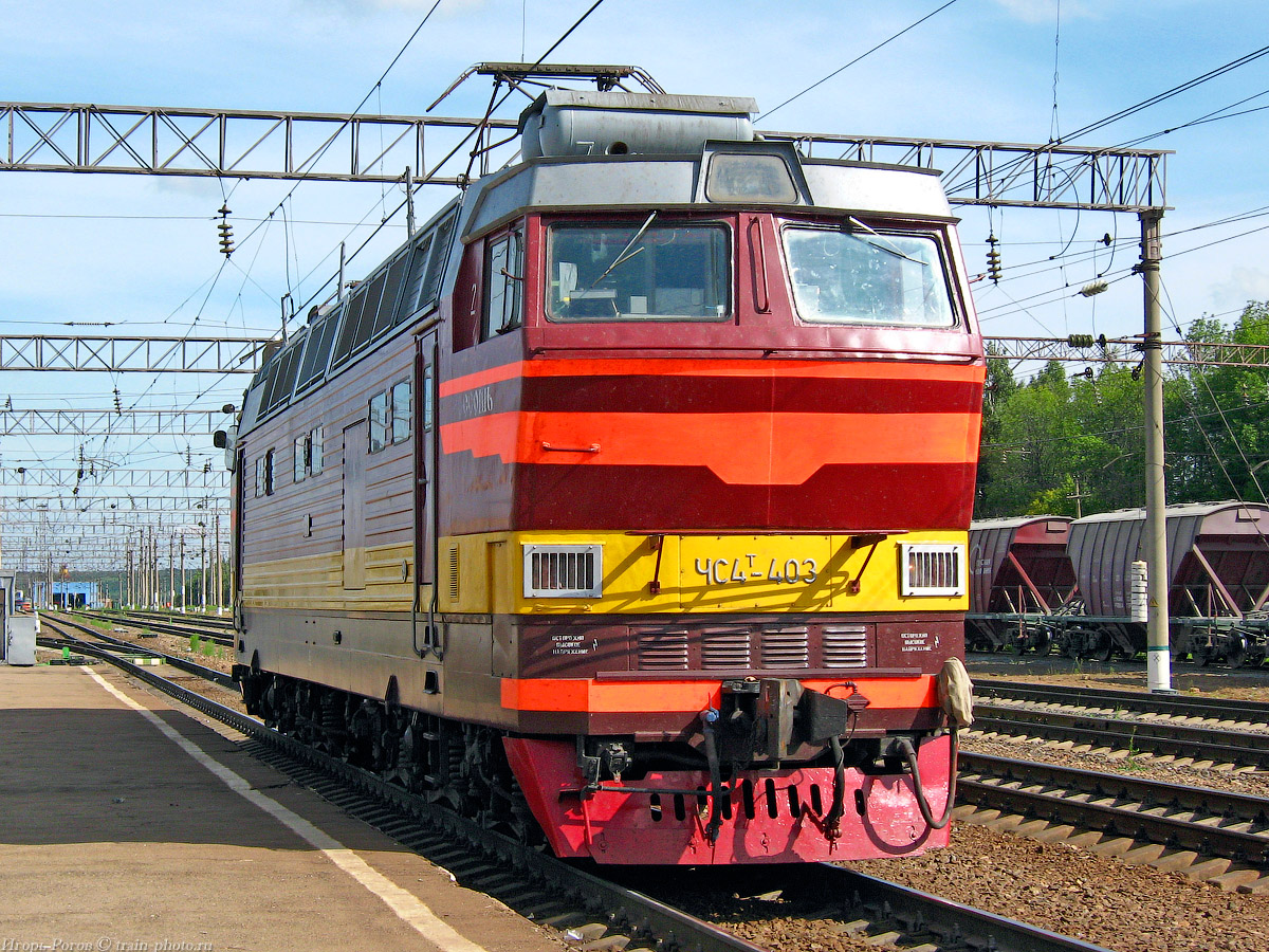

1) Zu zweit wird es gefahren weil die Probleme, die während der Fahrt auftretten können, müssen so schnell wie möglich gelöst werden. Ein Lokführer würde das nicht schaffen, ausserdem hat er andere Aufgaben zu lösen.
2) Es gibt Strecken die vom Lokführerteam komplett befahren werden, z.B. auf Oktober-Eisenbahn (Moskau - Spb, Moskau - W.Nowgorod). Die Strecke ist 650 km und mit Gleichstrom bespannt, d.h. kein Lokwechsel ist nötig. Aber es gibt auch Routen, wo ein Lokführerteam mit zwei verschiedenen Loks (Gleich- und Wechselstrom) fahren muss. Zum Beispiel: Ein Zug aus Moskau Richtung Kaukazus wird zunächst von einer Gleichstromlok gezogen. Z.B. von einer TchS7. Nach 198 km ist die Systemwechselstation Rjazan'-2. Ab hier wird der Zug von einer Wechselstromlok gezogen: Entweder von TchS4t oder von der EP1M. Unser Lokführerteam steigt in diese vorbereitete Lok um und fährt weiter Richtung Mitschurinsk. Dienstende. Die Lokführer dürfen nur 8 Stunden unterwegs sein. Mit Sonderngenehmegung der RZD und nur auf Strecken mit automatischer Zugführung (Autopilot) - 10 Stunden.
