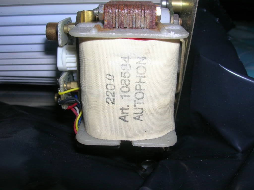

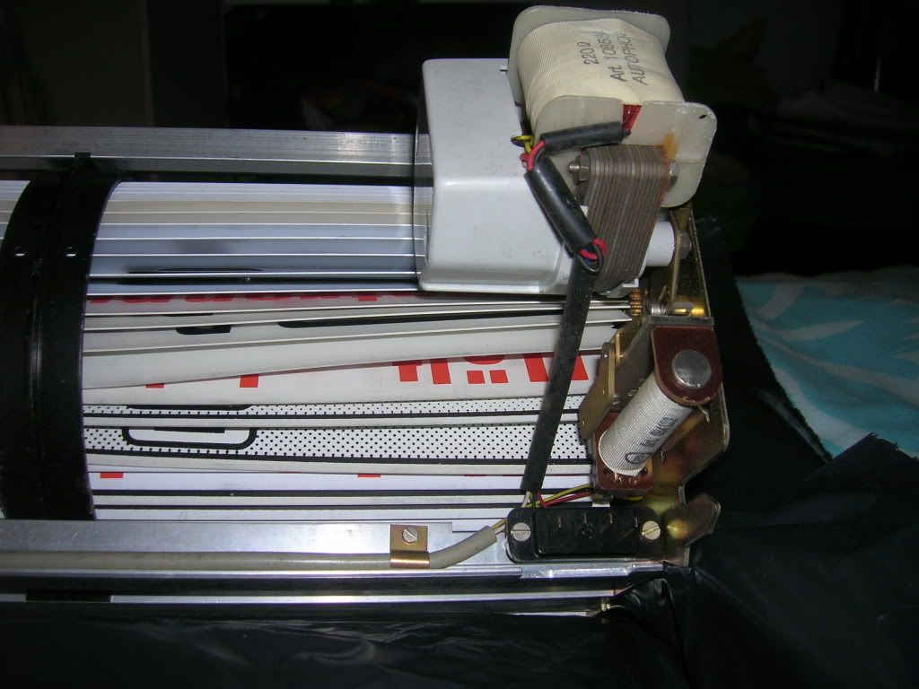

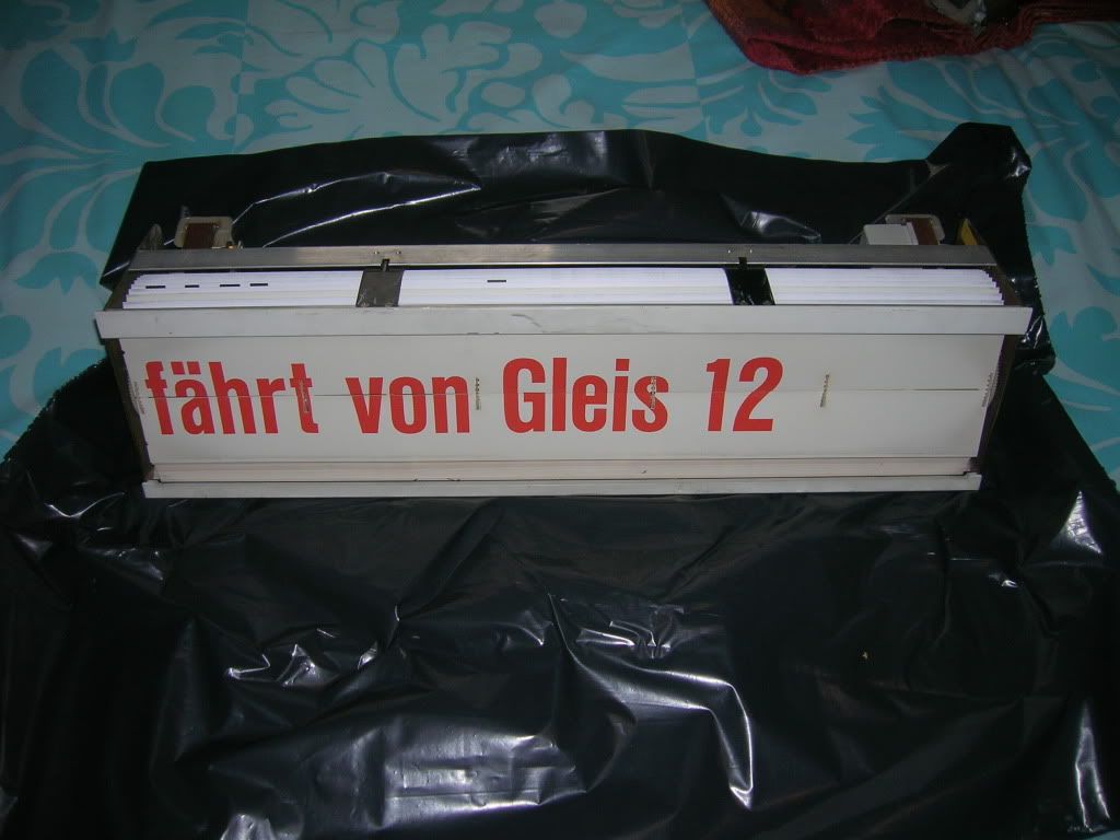

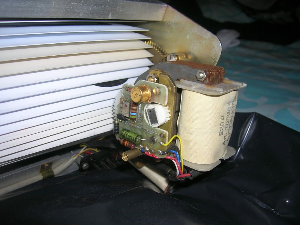

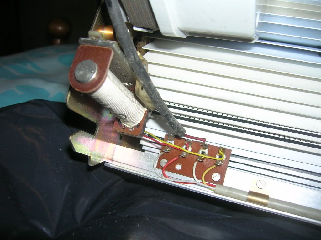

Letzte Woche habe ich eine Deutsche Fallblattanzeigertafel gekauft (in den Niederlanden). Ich möchte gerne mehr über die Ansteurerung wissen. Die Tafel hat 2 Motoren und 1 Anschluß.
Die Tafel:
Ein der 2 Motoren (ohne Hülle):

Anschluß, Rechterseite (4 Bolzen):

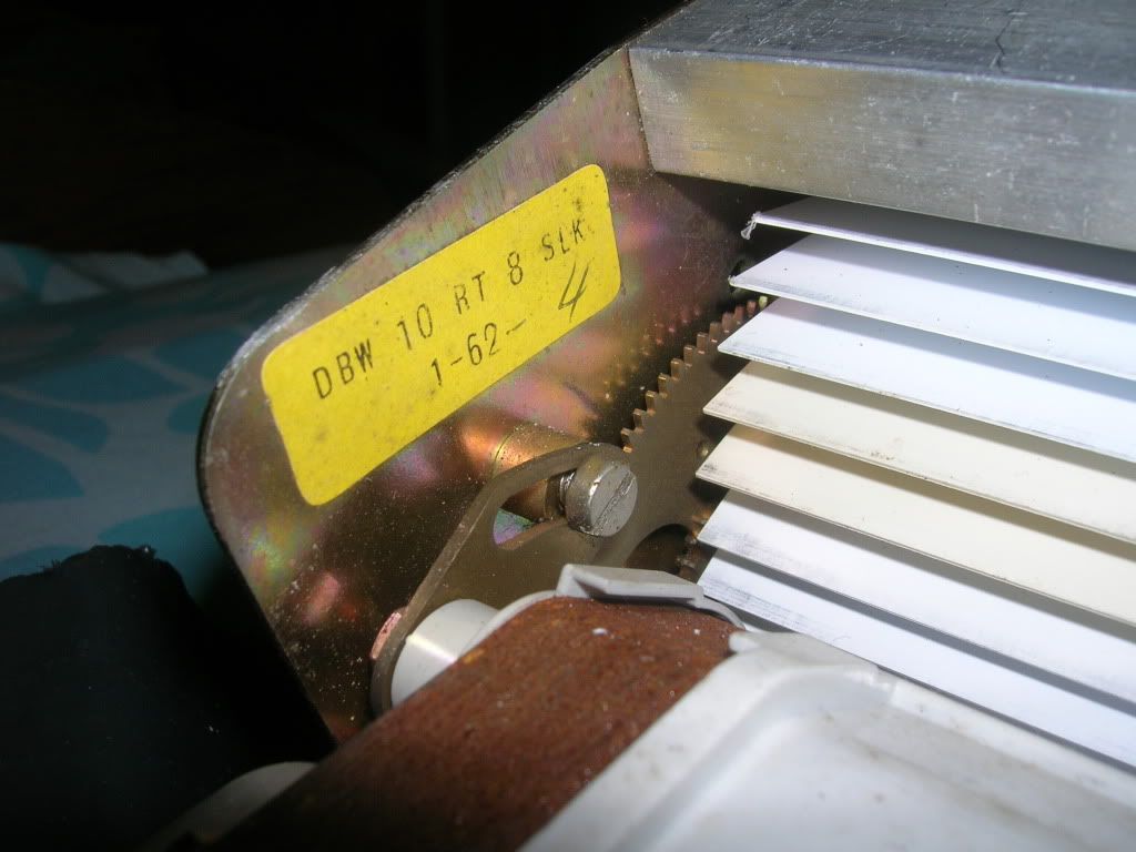

Und es gibt noch einen Kode, weisst einer viellicht wass dieser bedeutet?

Klebt da vielleicht irgendwo noch ein weiteres Schild drauf, das was über den Motor aussagt? Hersteller, evtl. Betriebsspannung?
Immerhin steht "Autophon" als Hersteller von dem ganzen Anzeiger drauf - wenn das so ist wie in anderen Anzeigetafeln, sollte sich das Ding mit ner Wechselspannung zwischen 24 und 60V zum Blättern bringen lassen.
