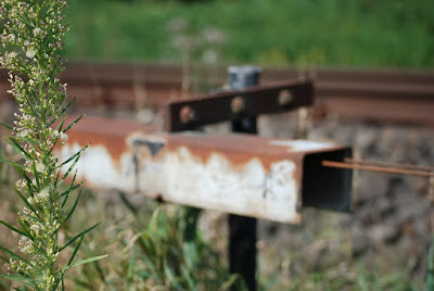

zu 1) Meinst du z. B. solche Teile?
Die dienen der Ansteuerung von mechanischen Signalen und Weichen - Betontunnel neben der Strecke sind m. W. Kabelschächte, die ebenfalls der Ansteuerung von Signalen und Weichen dienen, nur eben elektronisch.

Ah - Kabelkanäle. Es ist quasi genau das selbe, was der Taschenschieber gezeigt hat, nur moderner. Bei dem Drahtverhau wurde das ganze mechanisch gemacht, in den Kabelkanälen liegen halt stattdessen Signalkabel, aber auch Kabel für die Versorgung von Weichenheizungen oder ähnlichem. Ob das ganze nun aus Beton oder aufgeständert aus Metall ist, macht für die Funktion keinen unterschied. Abgedeckelte Betonkanäle sind halt schöner (auch für Streckenfotos), aber auch deutlich teurer im Bau und im Unterhalt - und wer schonmal im Winter Kabel gezogen hat und so nen zugefrorenen Kanal auf 500 Meter abdeckeln musste, wird die Dinger schon hassen lernen.
