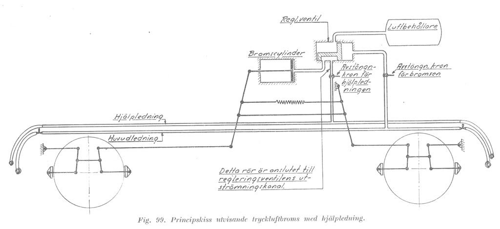

Ist das in der Mitte mit den Zacken vllt. die Handbremse?
http://i25.photobucket.com/albums/c63/beng...ms/Hjledn/4.jpg
Das untere ist die Hauptluftleitung das drüber die Hilfsluftleitung "wenn ich das richtig übersetzt habe". Bei dem Rest bin ich mir nicht so sicher, auser beim Bremszylinder. Die Bremsen sind zurzeit gelöst, mehr aber erkenne ich nicht auf anhieb.
Vielleicht sieht einer von euch mehr.
