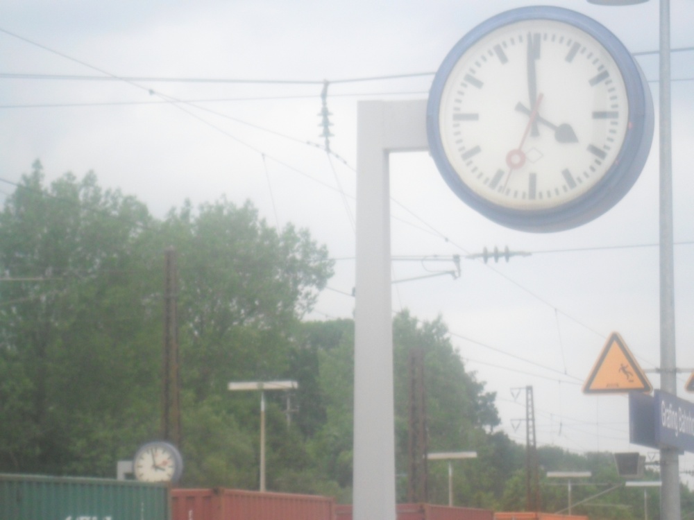

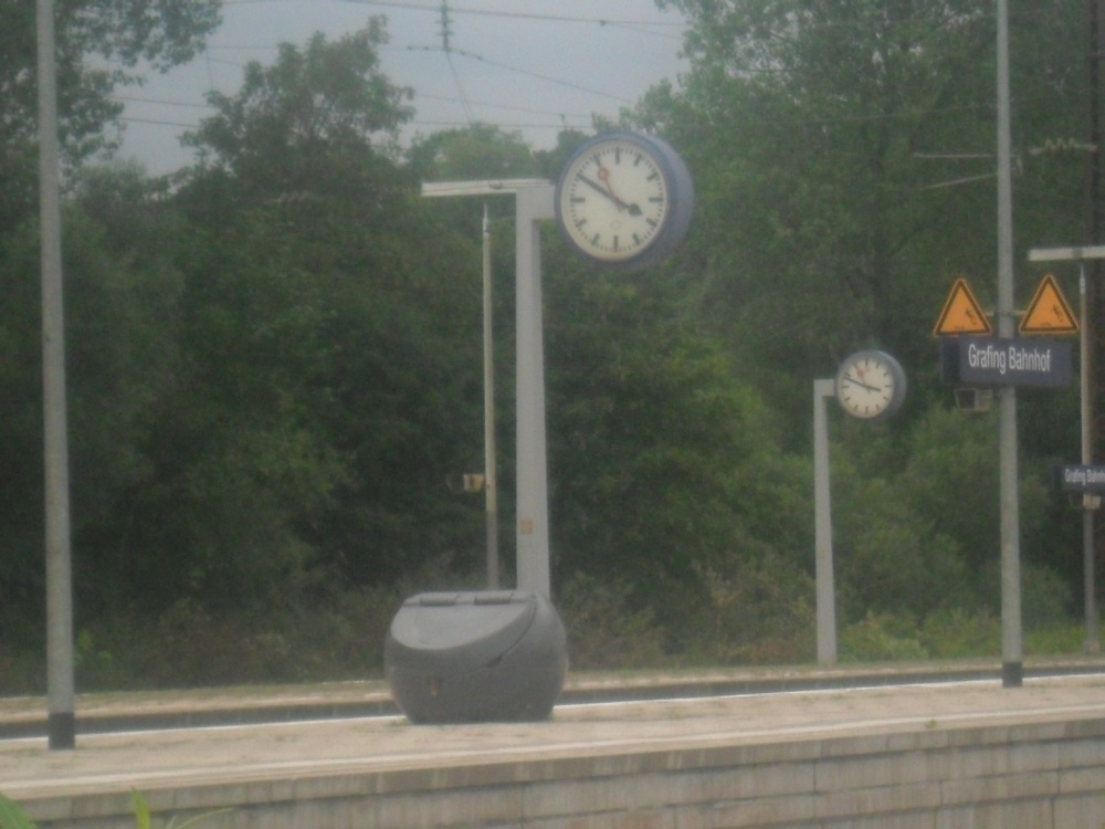

In Grafing Bahnhof haben wir z.B. zwei Uhren, die laufen seit Monaten um eine Minute versetzt.
Das klingt aber eher wie ein mechanisches Problem - dank wechselnder Polarität dürfte um eine Minute versetzt so einfach ja nicht gehen. Was für eine Uhr ist es denn, eine neue oder ne alte?

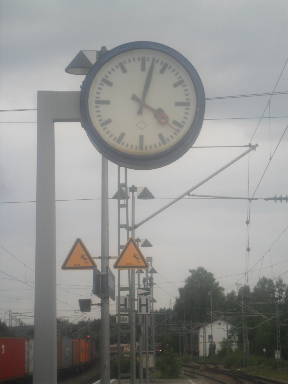

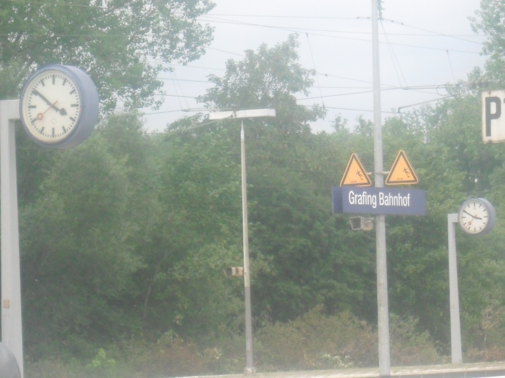

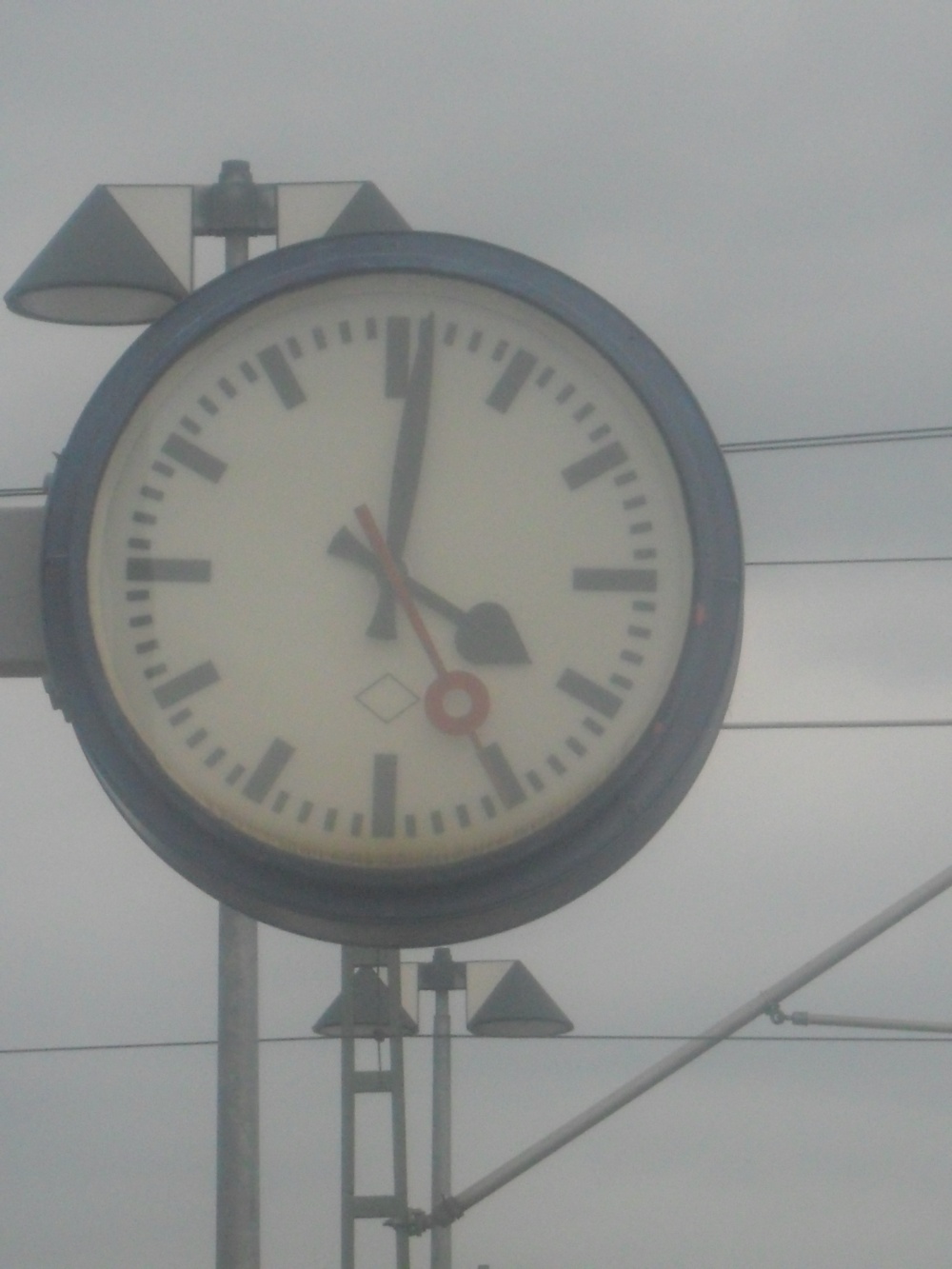

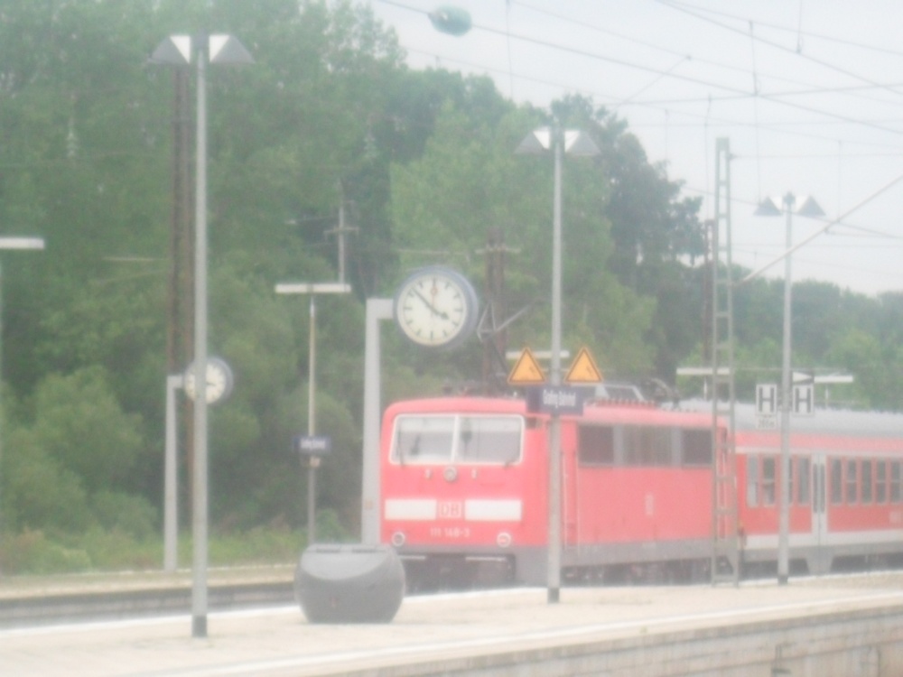

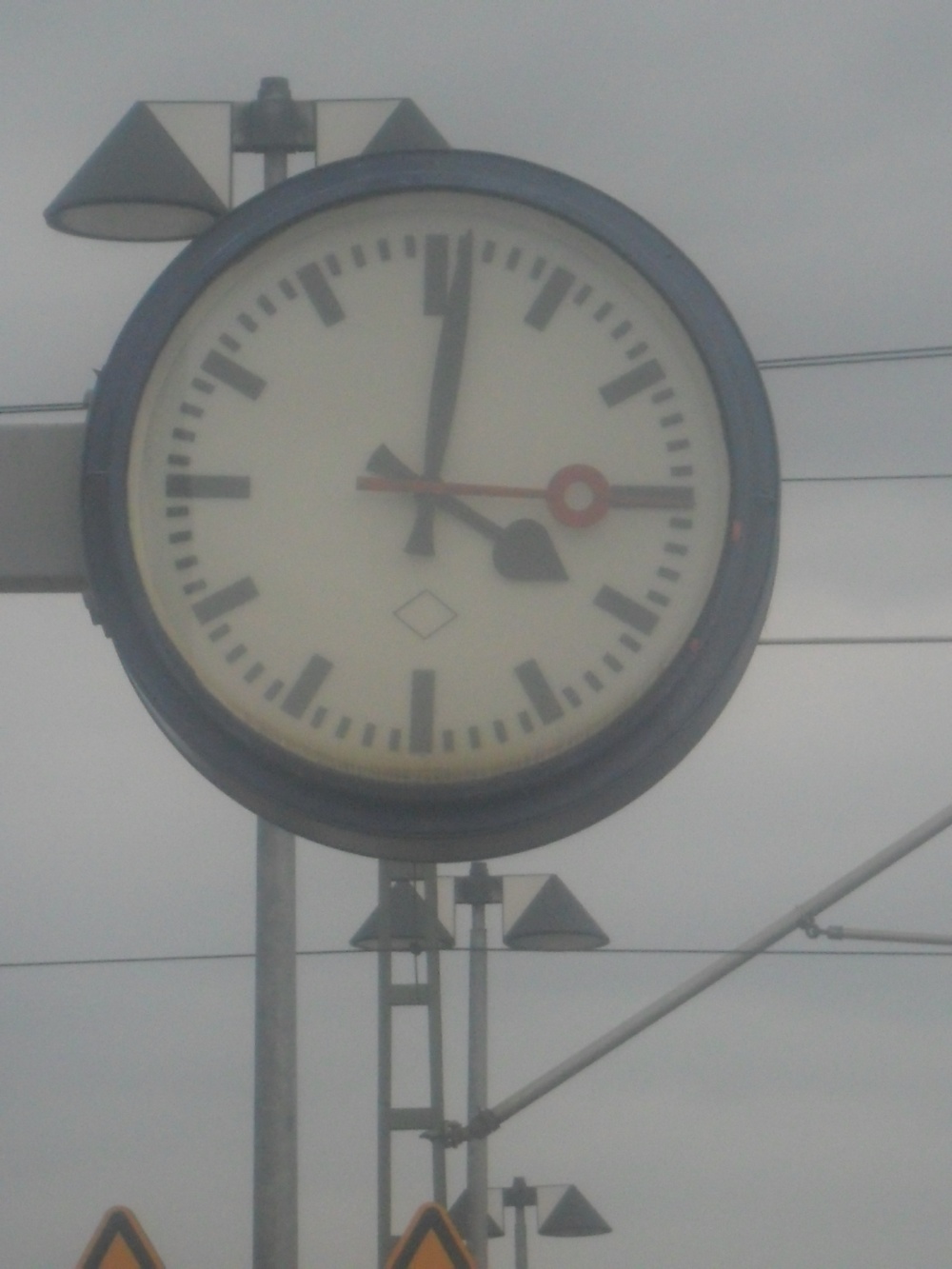

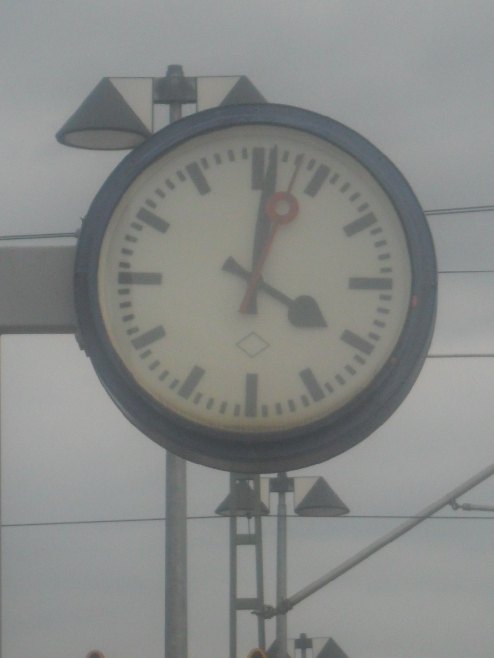

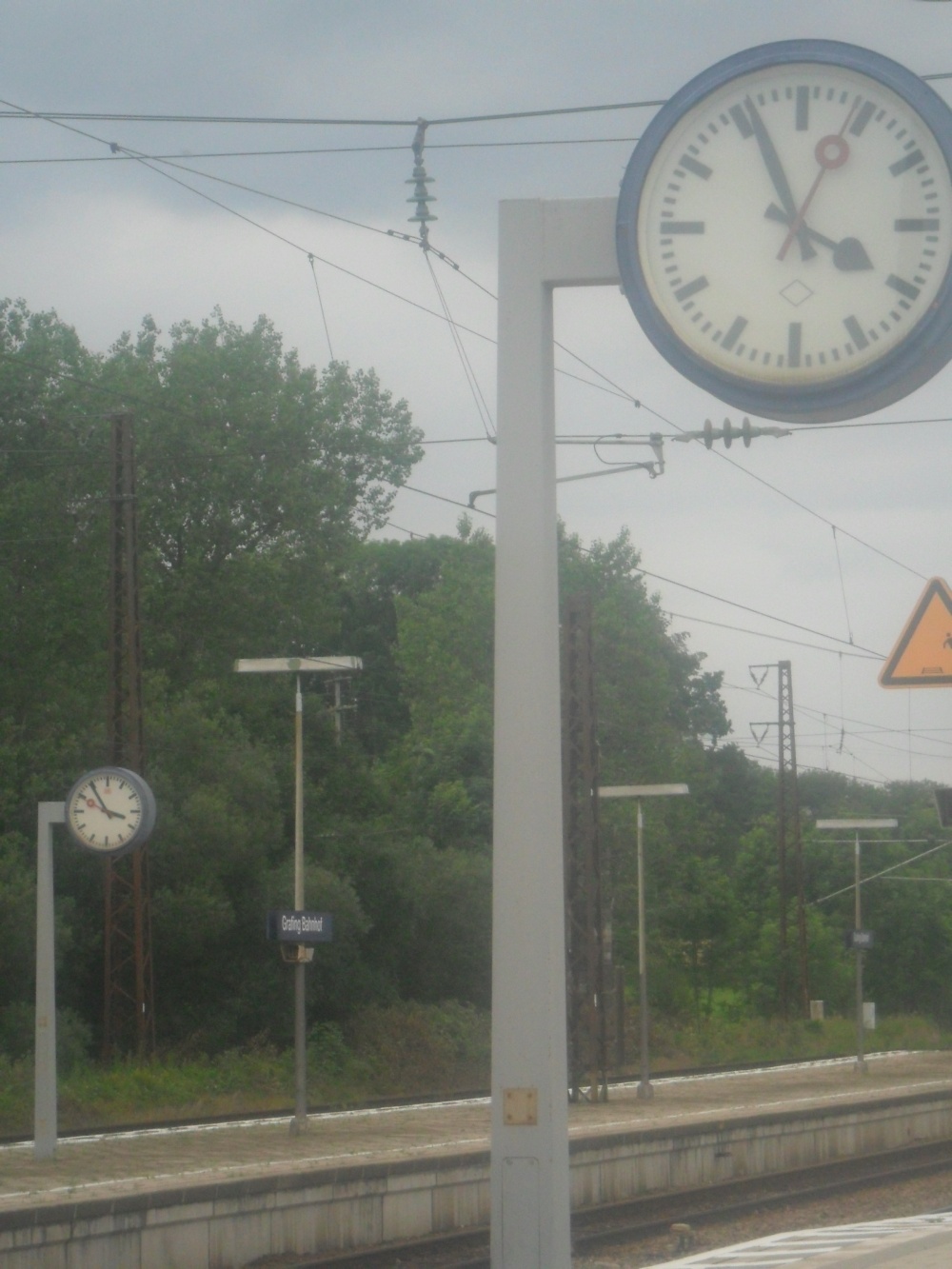

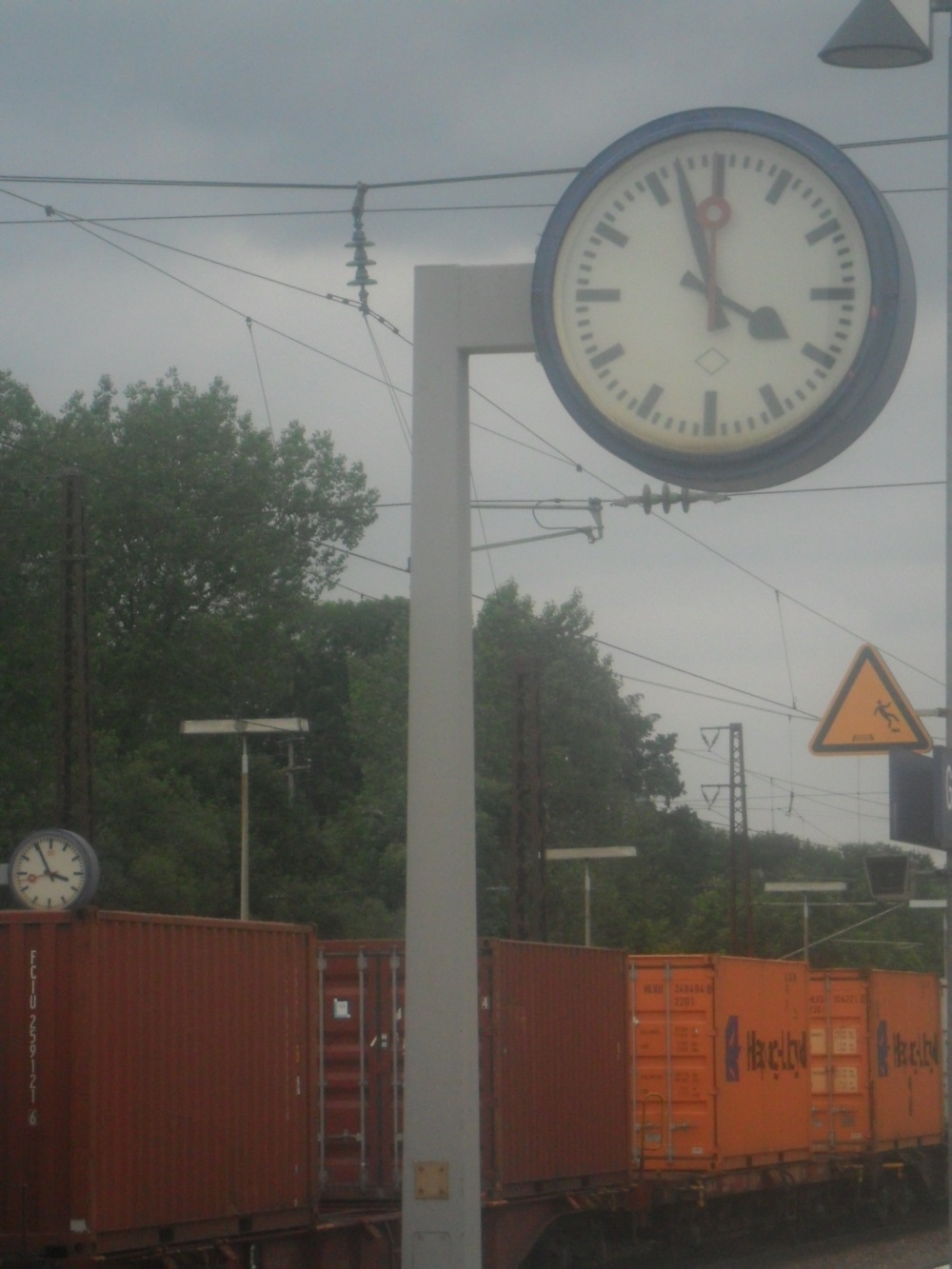

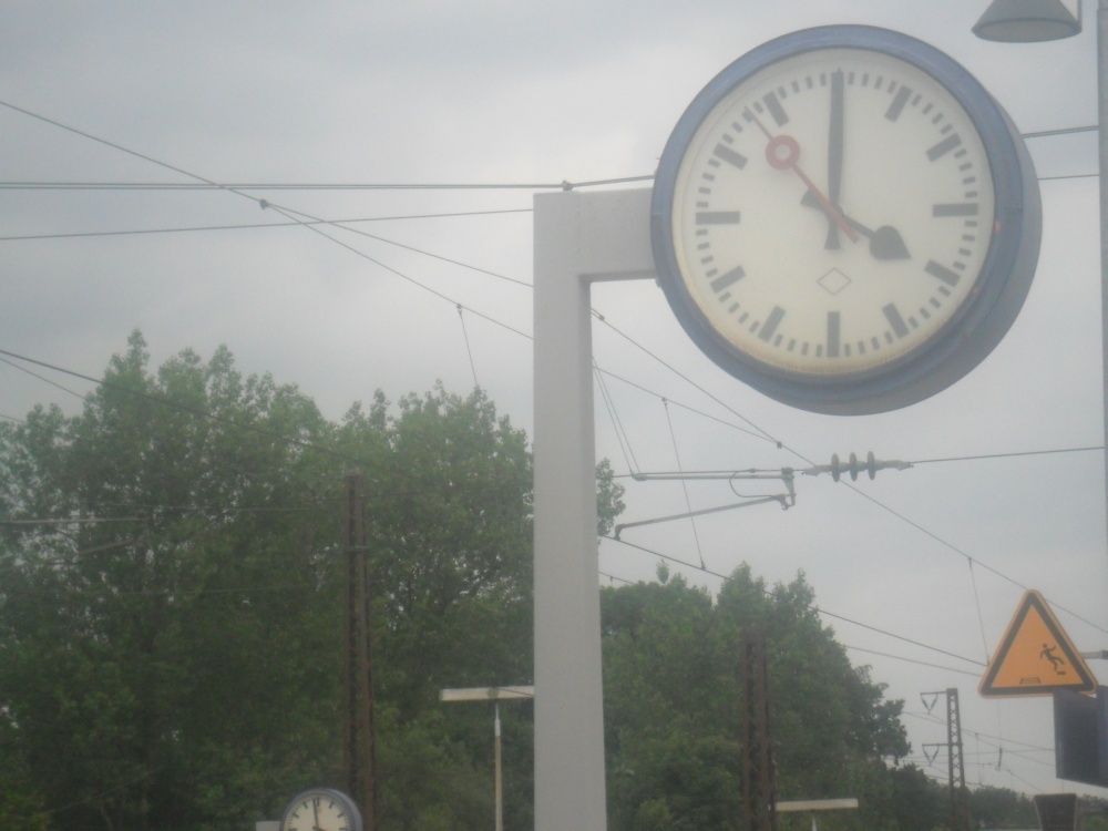

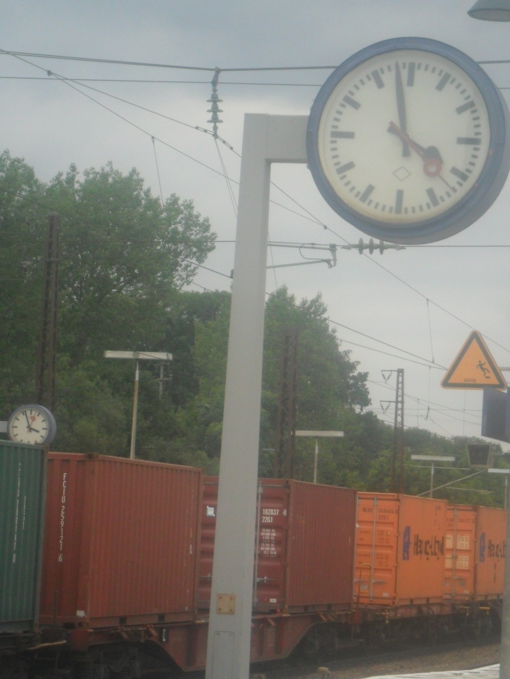

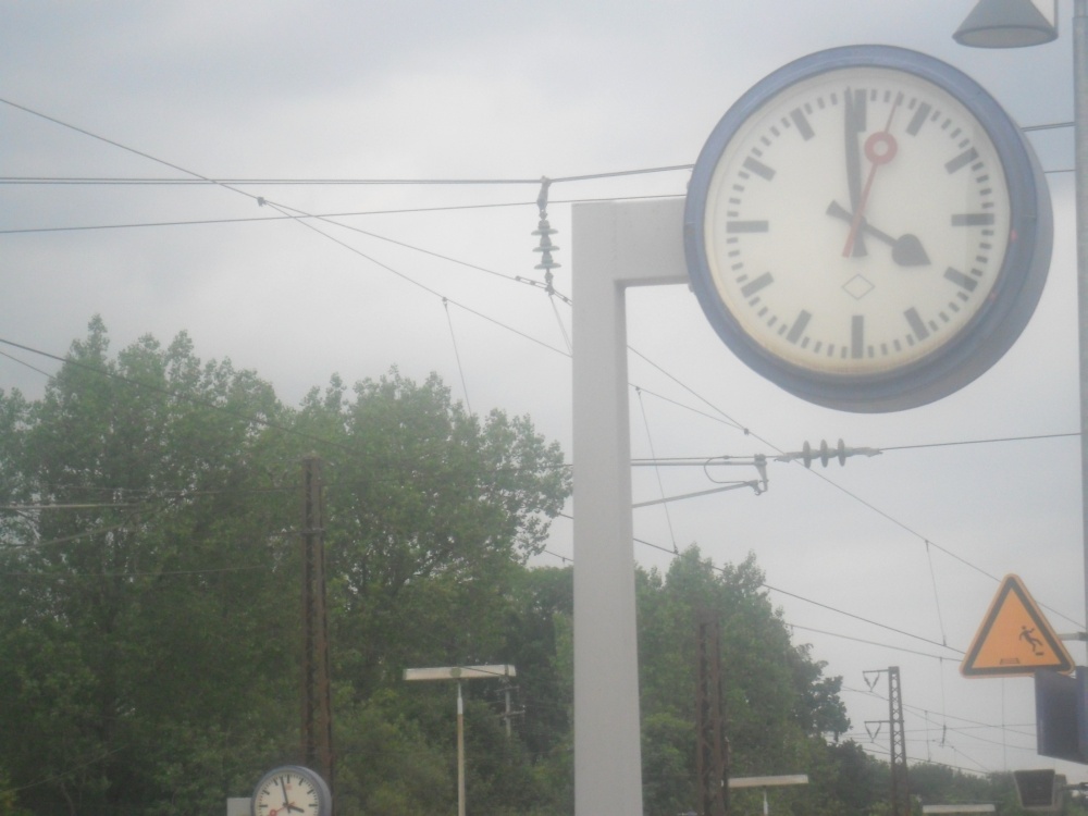

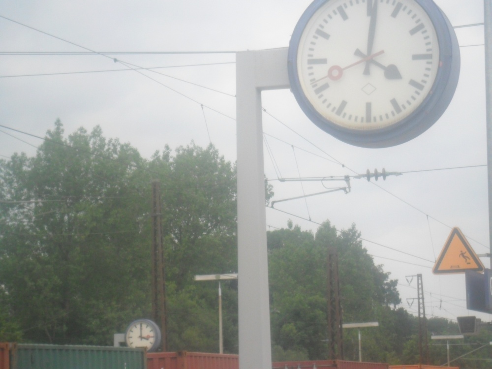

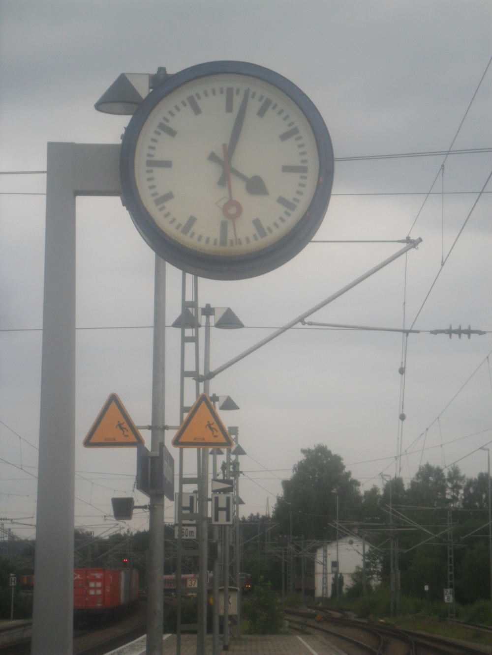

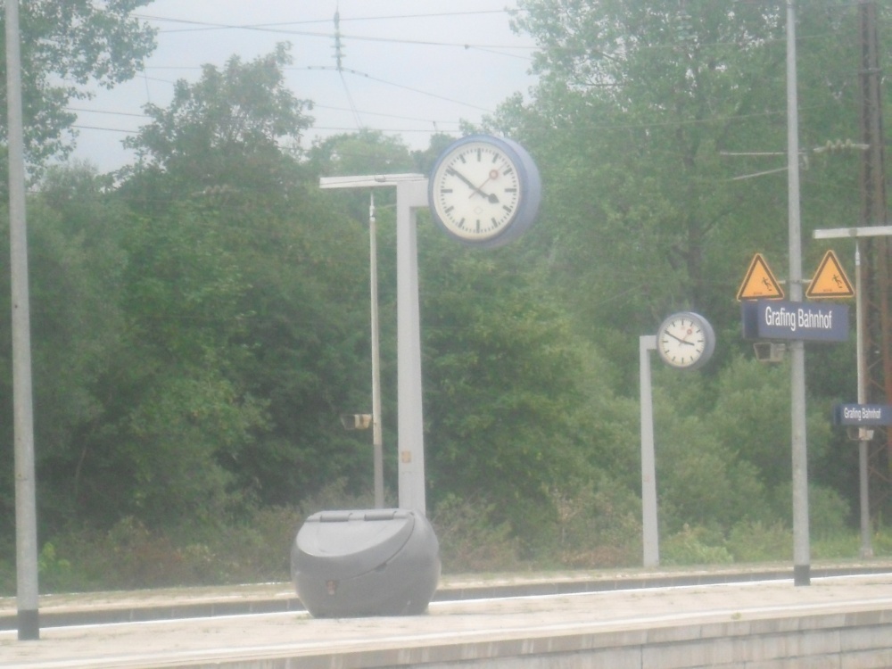

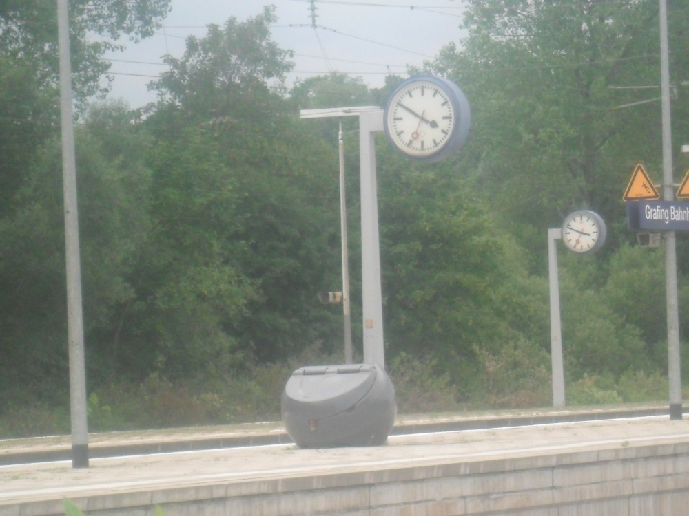

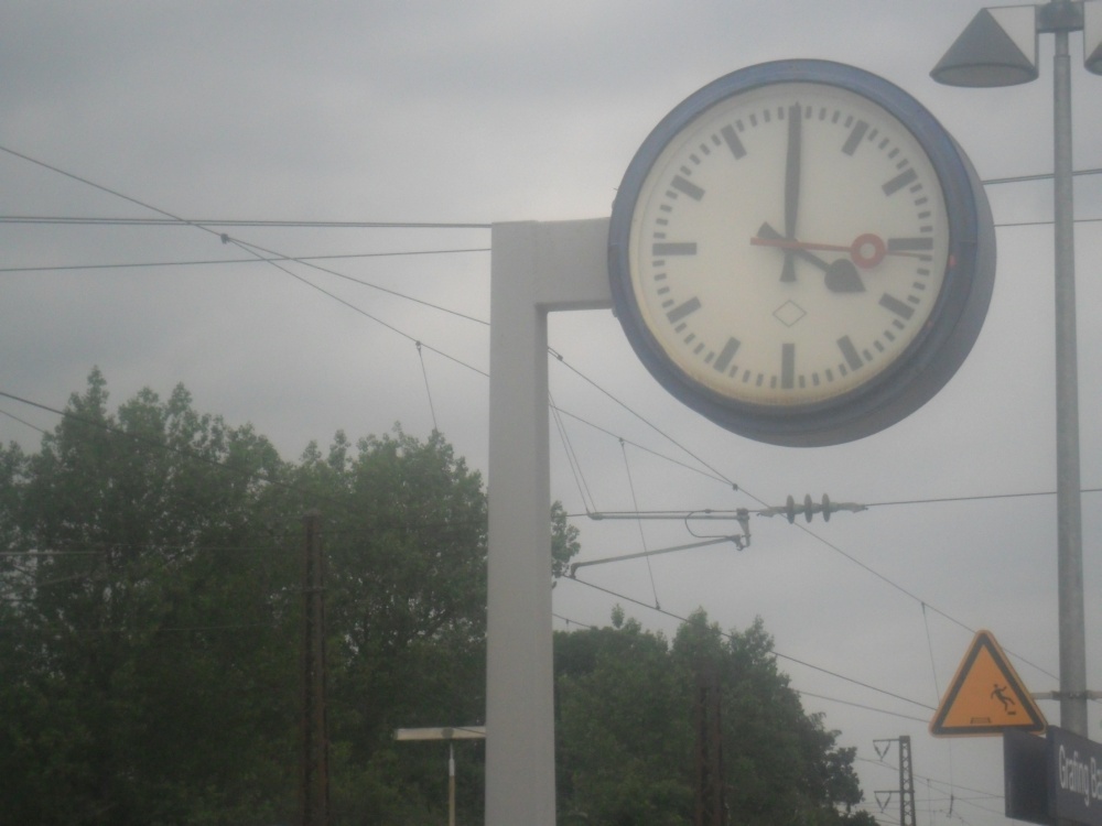

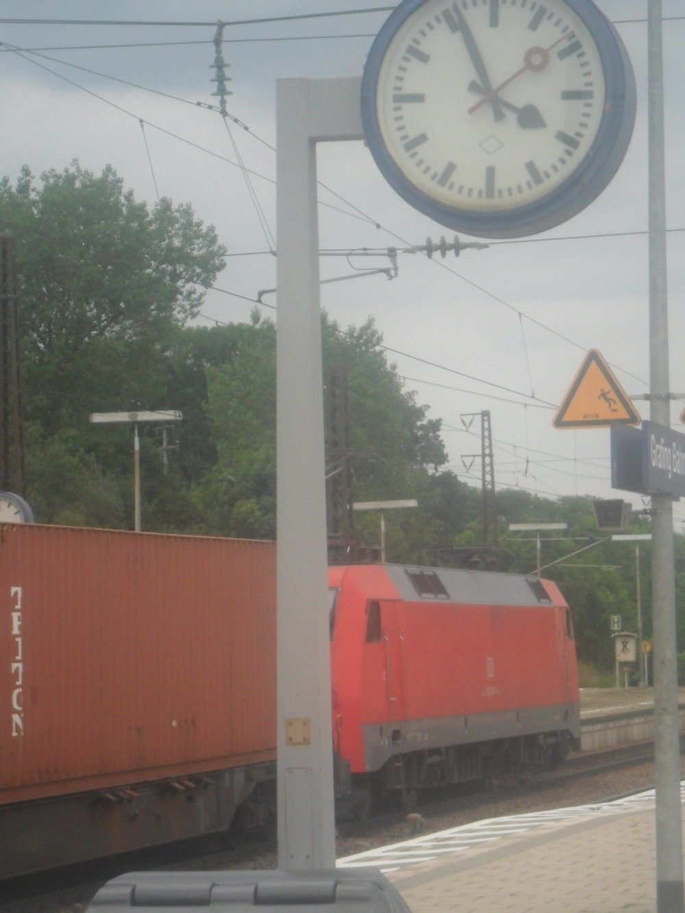

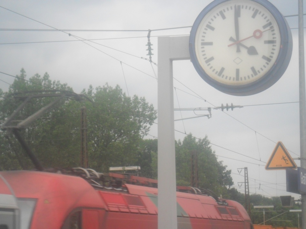

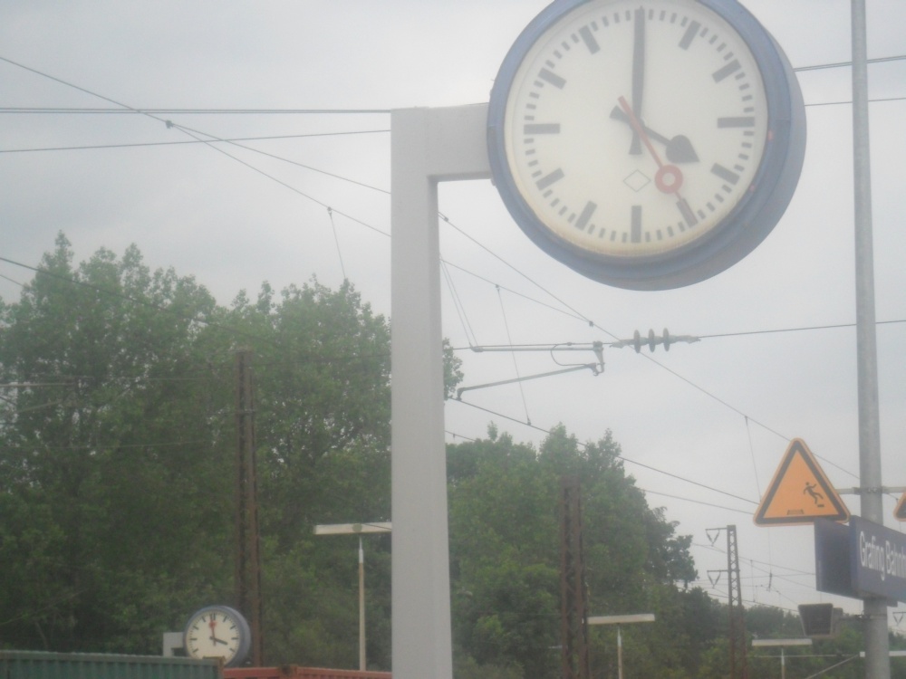

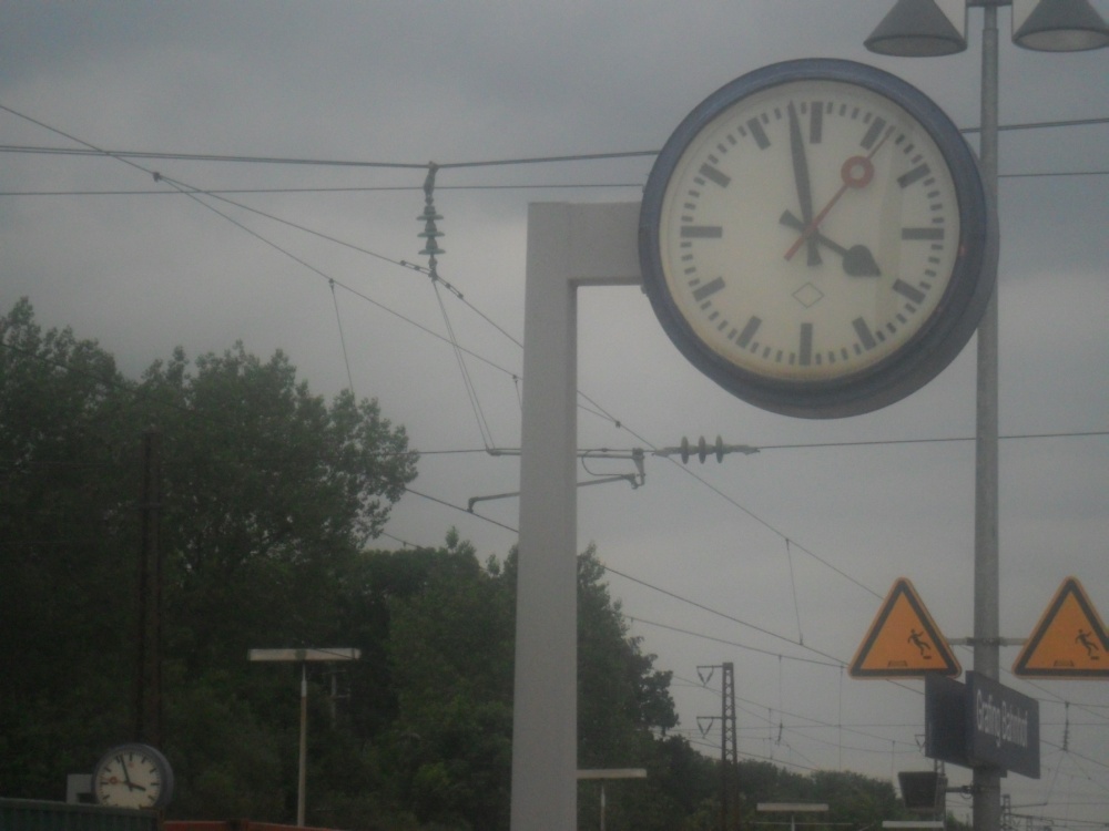

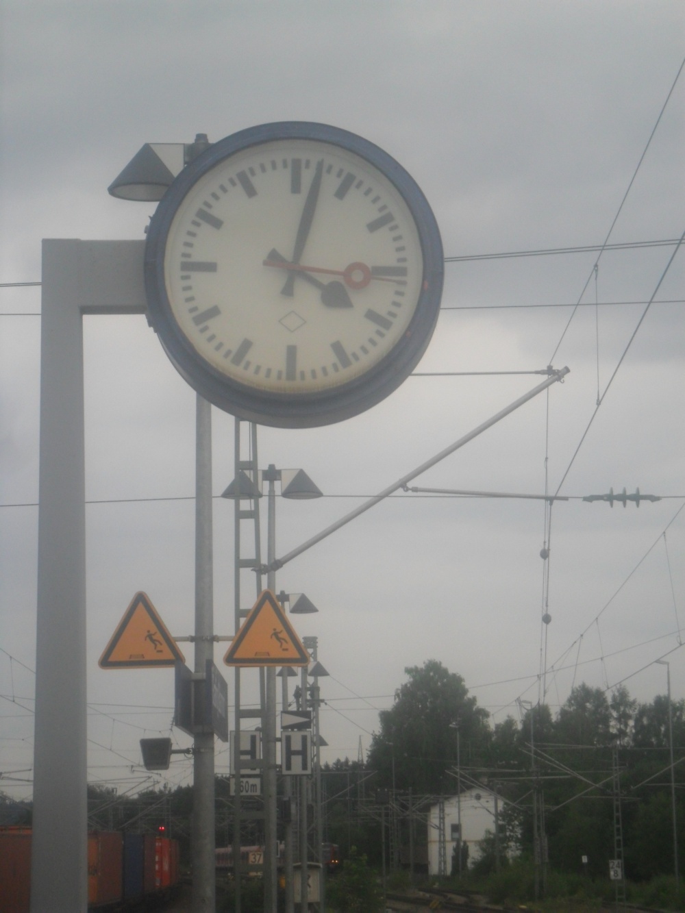

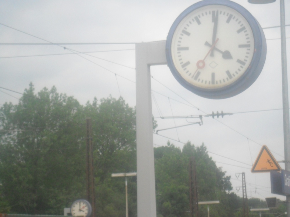

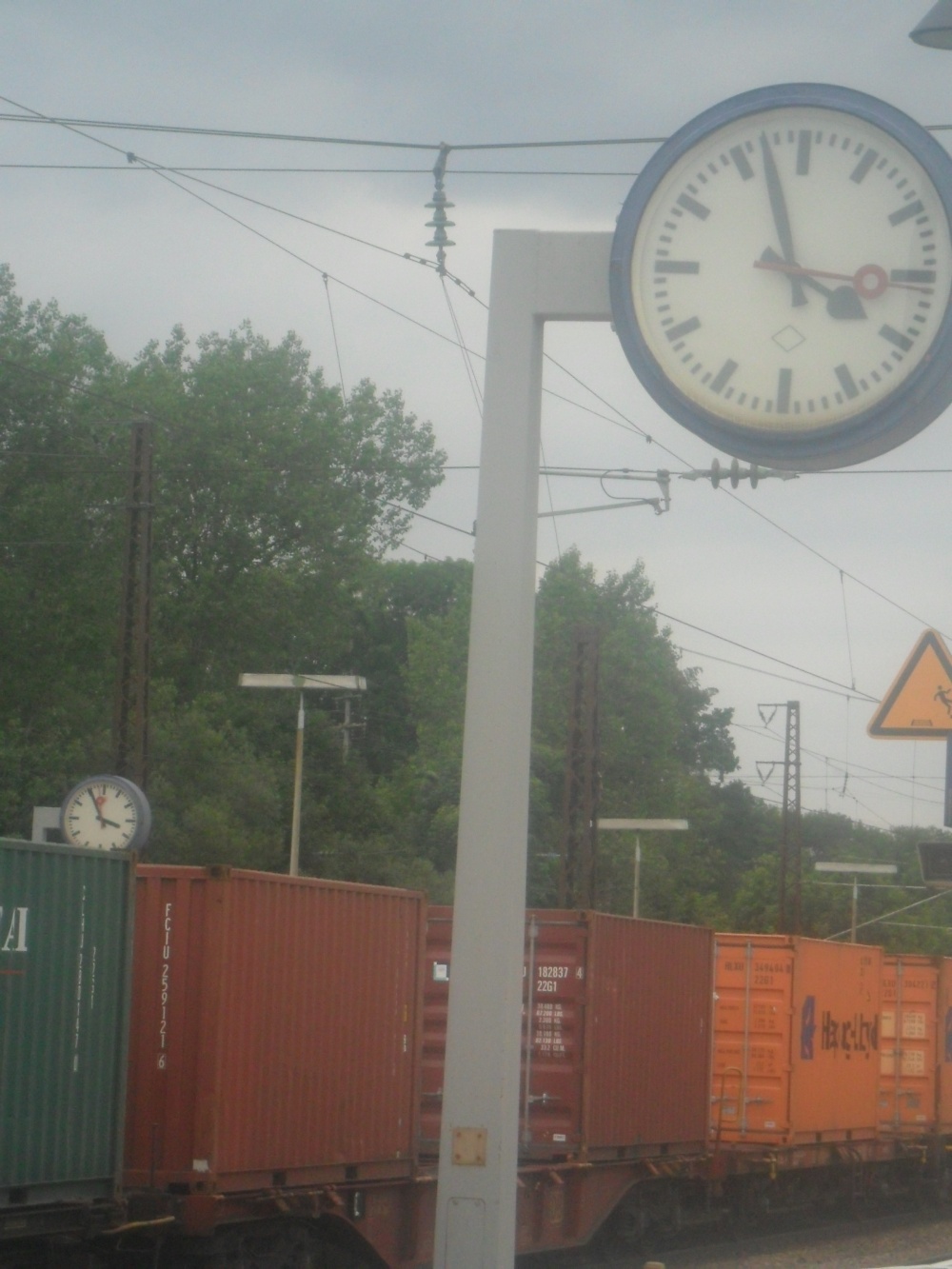

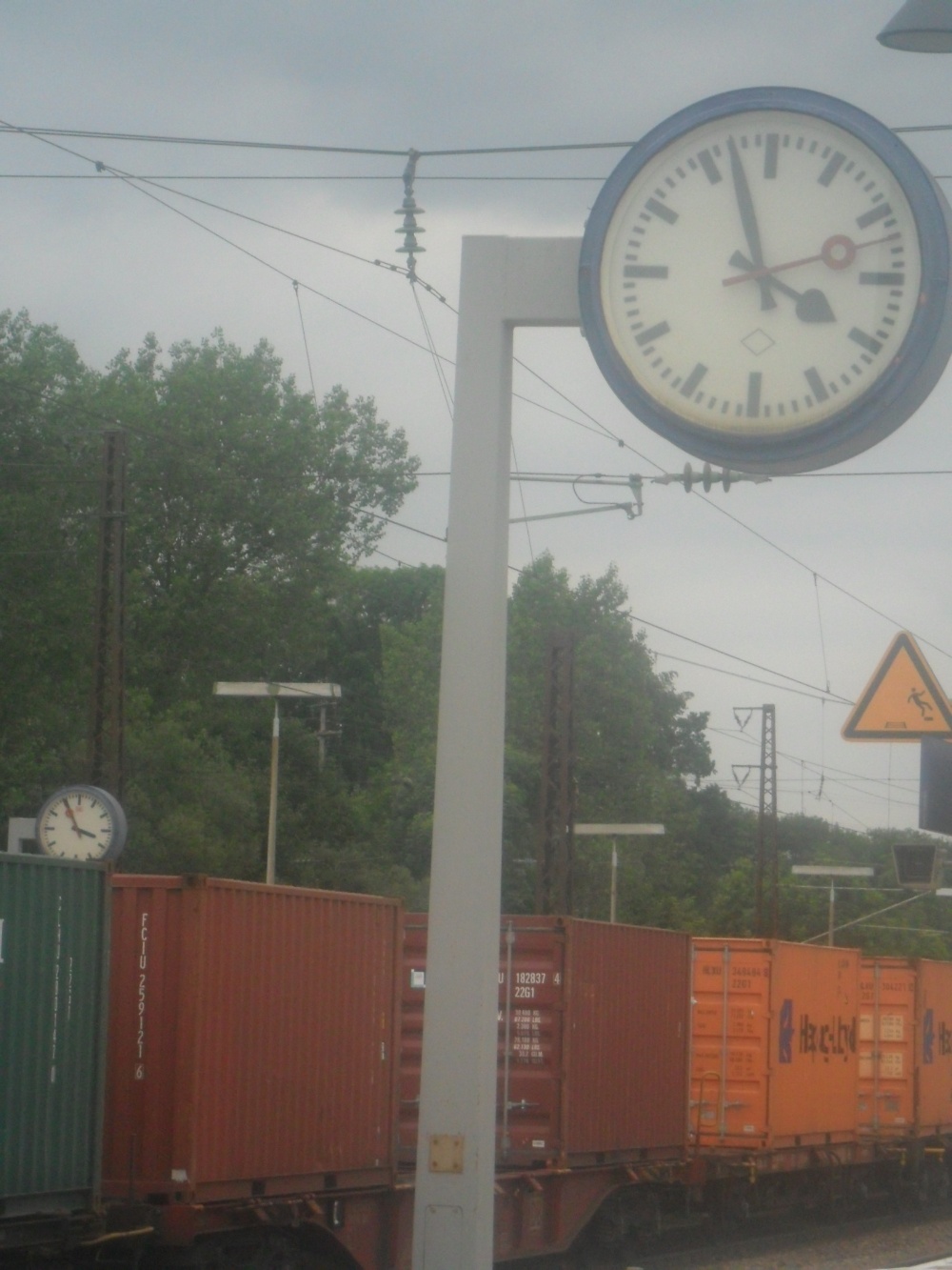

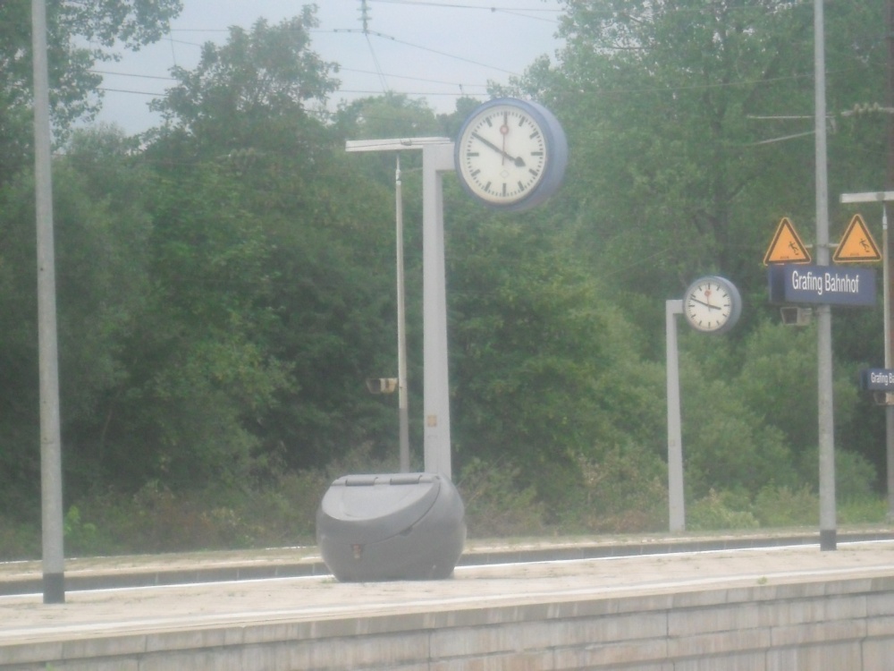

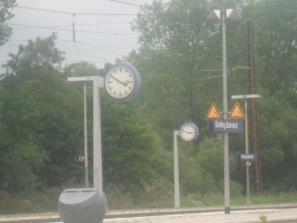

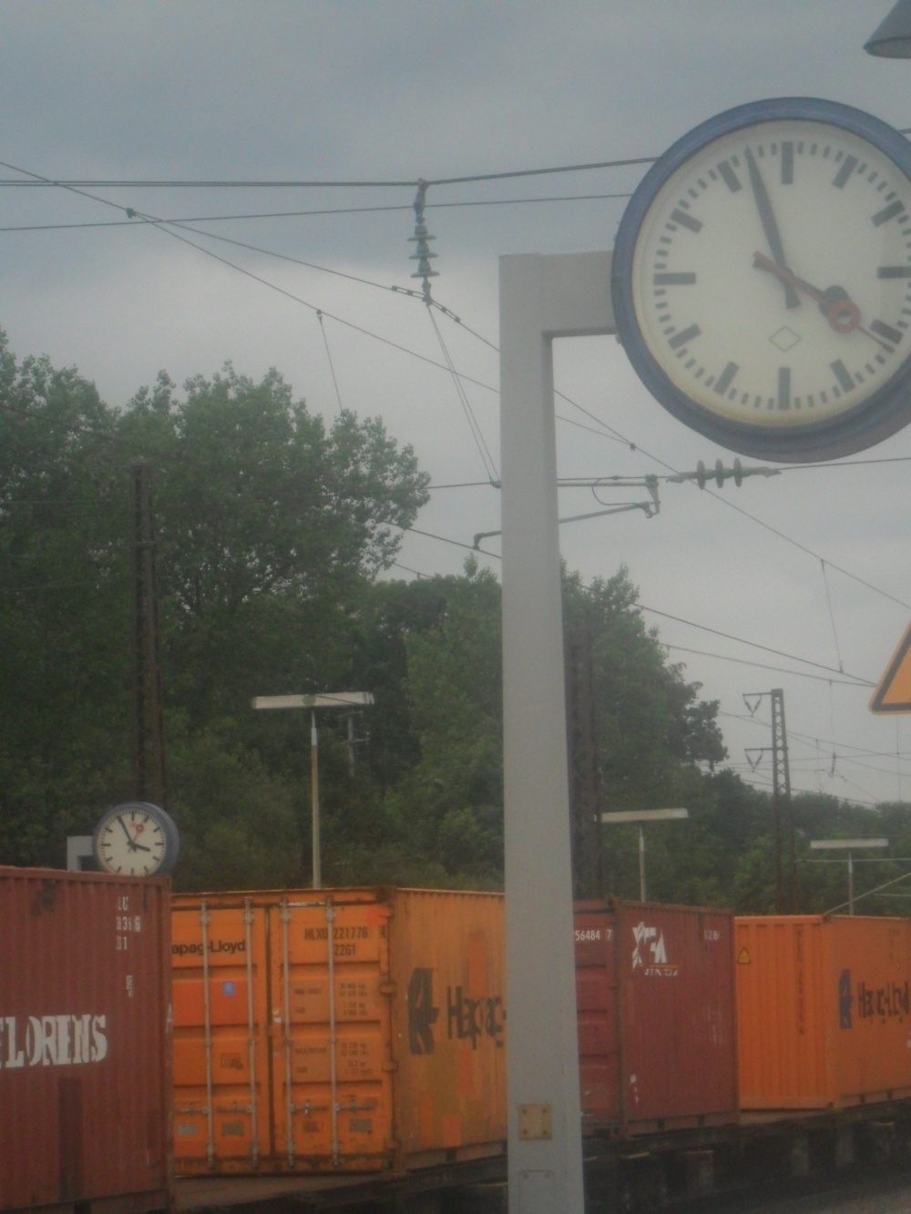

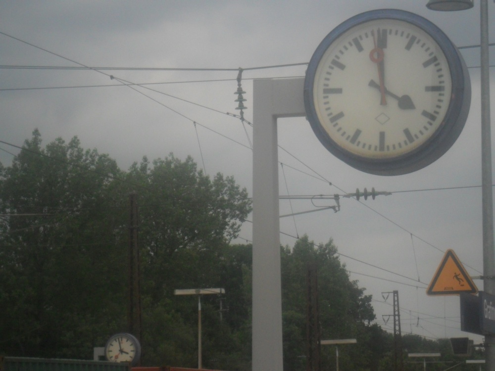

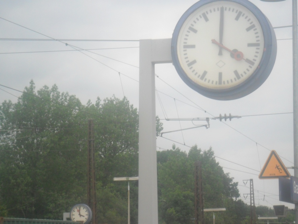

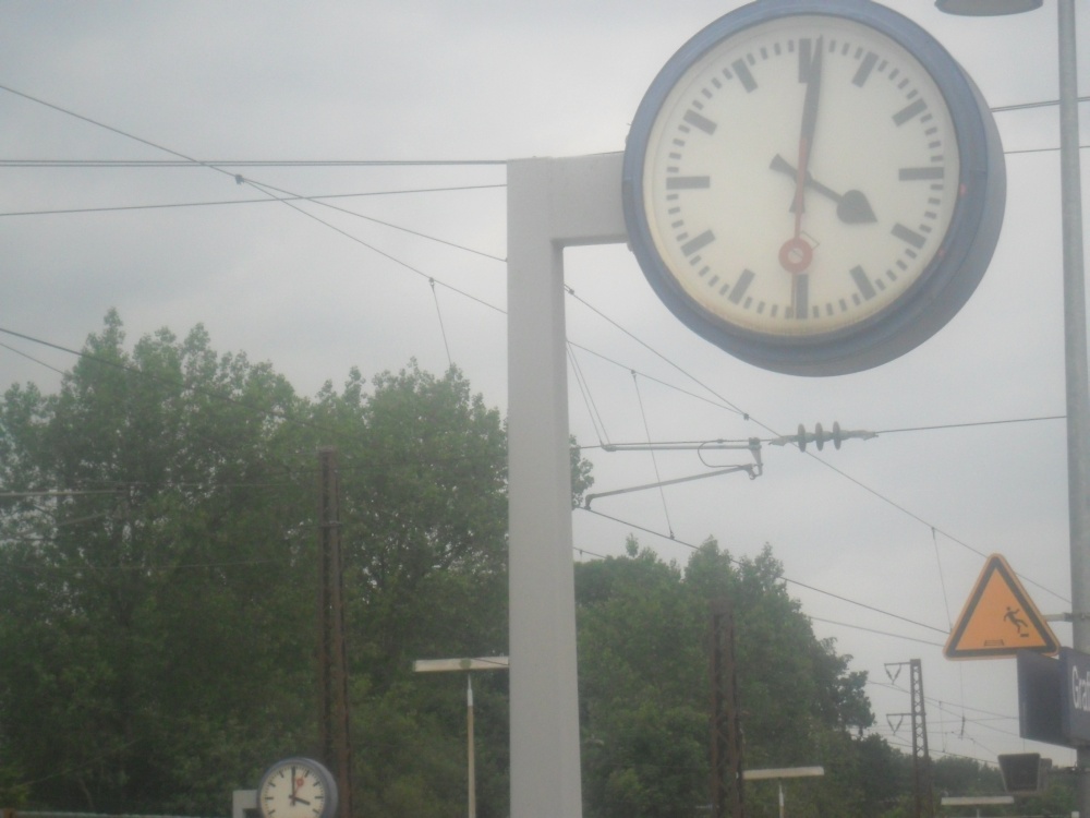

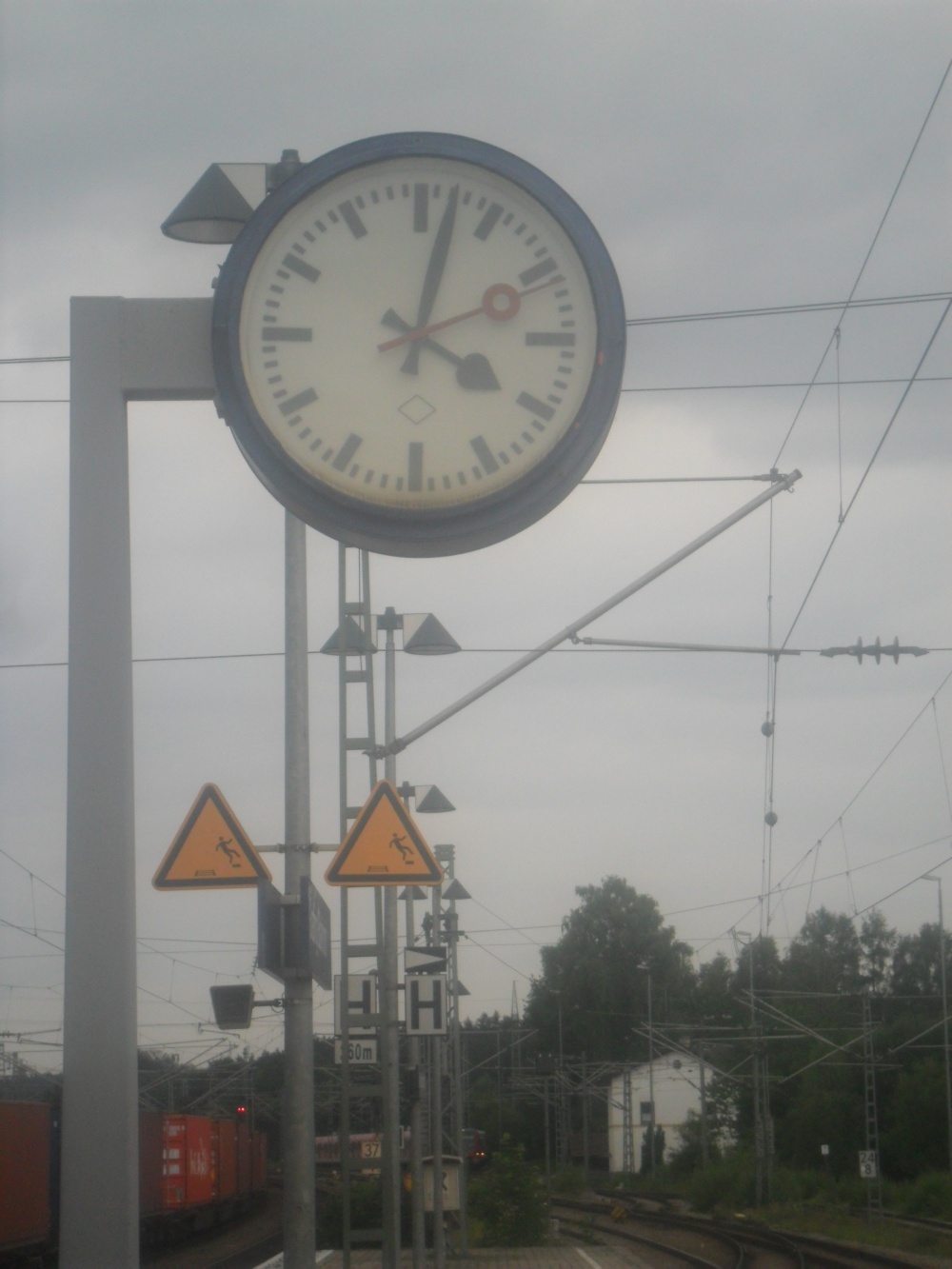

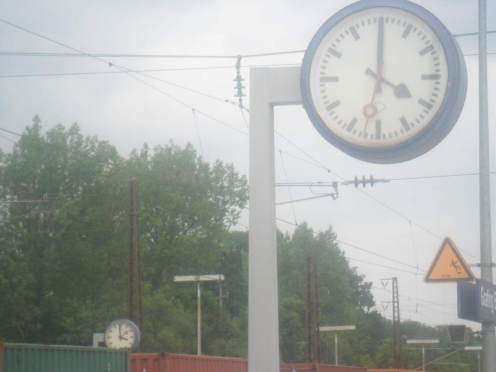

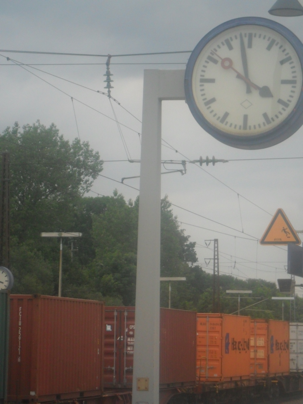

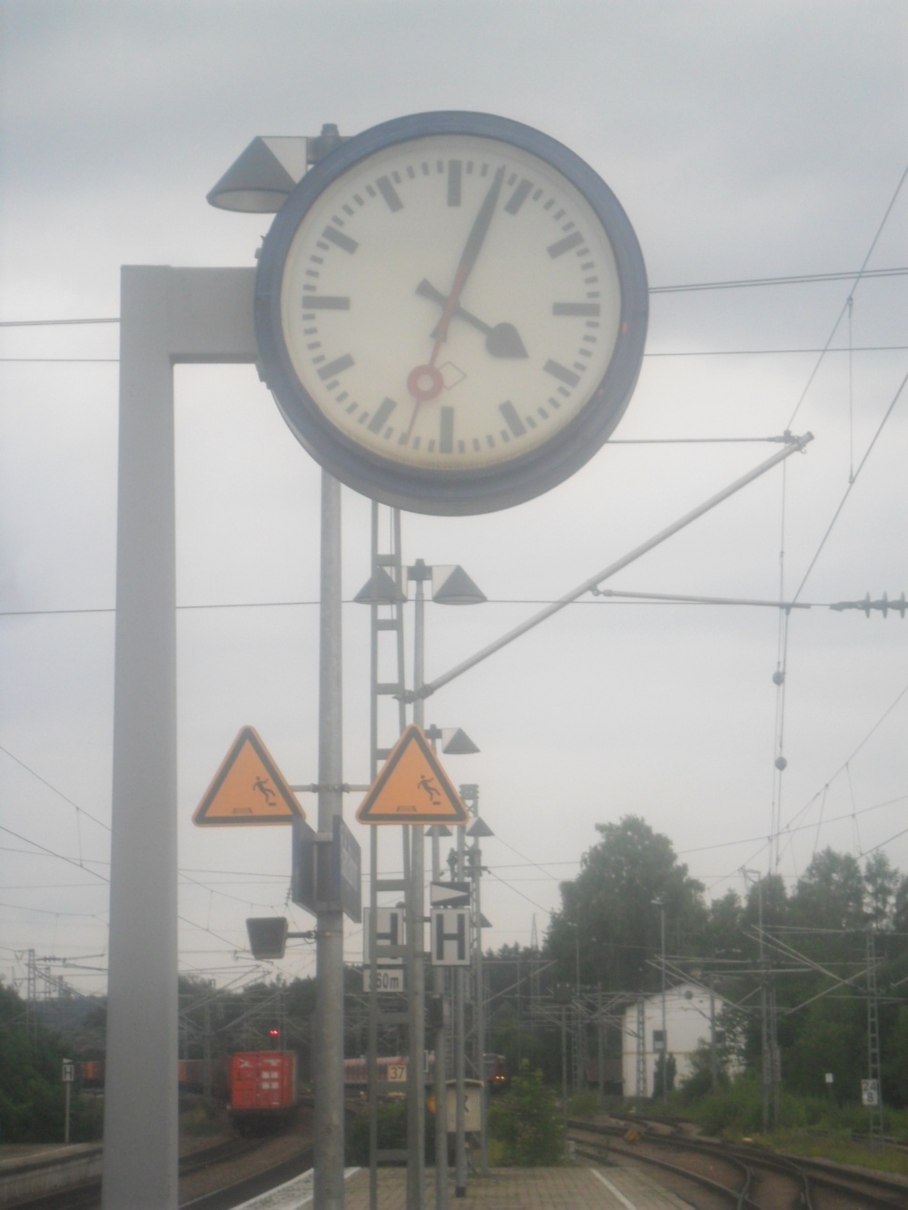

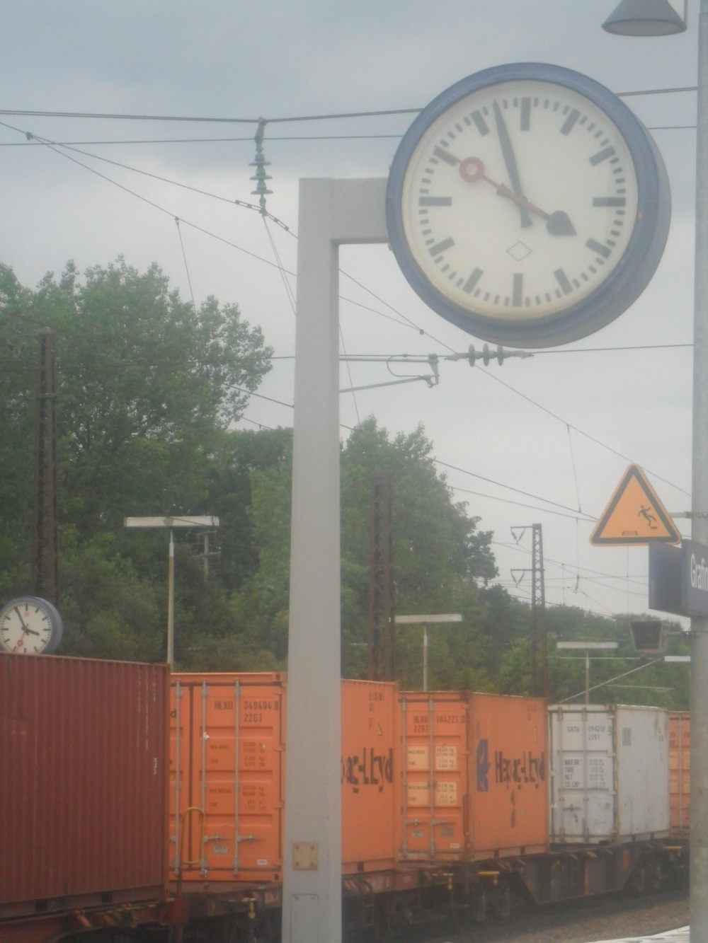

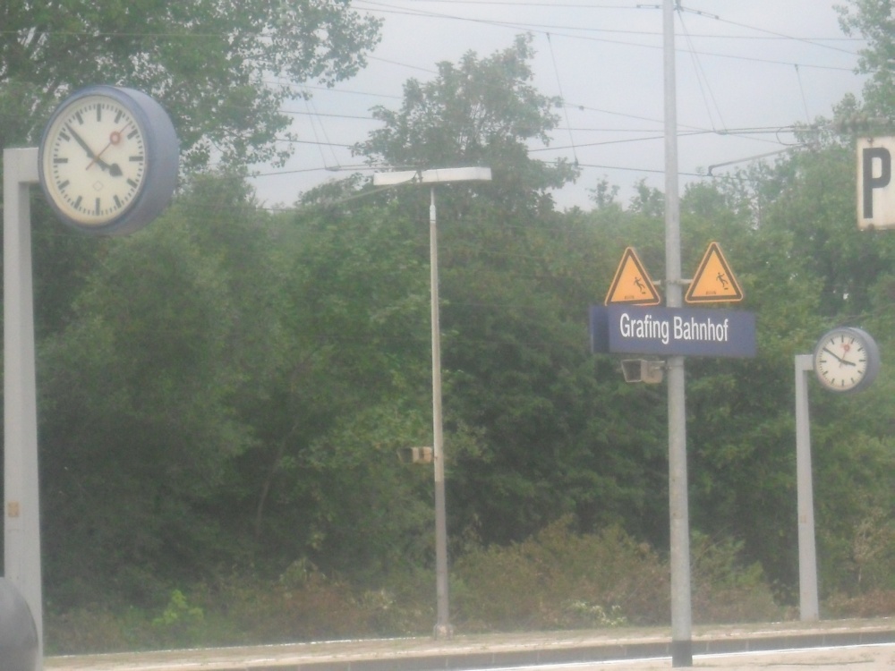

Ich hab nun schnell die zwei Uhren einmal über 10 Minuten oder so fotografiert.
Zwei, drei Fotos (grad fotografieren ist über'n Zaun nicht meine Stärke ...) - die rechte Uhr ist wohl die "Schuldige": Die Minute springt zugleich mit der anderen, aber der Sekundenzeiger steht "irgendwo herum" - 0...30 Sekunden Differenz zur anderen:

hmmueller @ 25 Jun 2011, 17:18 hat geschrieben:Die Minute springt zugleich mit der anderen, aber der Sekundenzeiger steht "irgendwo herum" - 0...30 Sekunden Differenz zur anderen:
DAS ist leicht zu erklären.
Bei diesen Uhren handelt es sich um Minutensprunguhren. Von einer Zentraluhr wird immer ein Minutensprung übertragen - dafür braucht die Uhr auch keine weiteren Stromanschluß, nur die Uhrenleitung.
Der Sekundenzeiger hingegen ist autark und läuft von örtlicher Energieversorgung - damit er synchron bleibt dauert ein Umlauf eines Sekundenzeigers auch weniger als eine Minute: Er bleibt bei der vollen Minute stehen und wird durch den Minutensprung neu gestartet.
Wenn jetzt der Antrieb für den Sekundenzeiger defekt ist oder die Stromversorgung dafür fehlt, dann läuft einfach der Sekundenzeiger nicht mehr, der Minutenzeiger läuft aber ganz normal synchron zur Mutteruhr weiter.
Siehe auch bei Wikipedia: http://de.wikipedia.org/wiki/Schweizer_Bahnhofsuhr
Neuer Bahnsteiguhren scheinen aber z.T. schon autarke DCF77-Uhren zu sein. Ich hab bei einer schonmal beobachtet, dass die Zeiger (zu unpassender Uhrzeit) auf 12:00 stand, einige Tage später lief es wieder, weitere Tage später wieder 12:00, dann lief es wieder. So ein "Zeiger bei Ausfall mal auf 12:00 stellen" deutet sehr auf DCF77 hin, eine Minutensprunguhr ist das sicher nicht.
Beiträge: 989
Beitrag von hmmueller »
Didy @ 25 Jun 2011, 17:14 hat geschrieben:
hmmueller @ 25 Jun 2011, 17:18 hat geschrieben: Die Minute springt zugleich mit der anderen, aber der Sekundenzeiger steht "irgendwo herum" - 0...30 Sekunden Differenz zur anderen:
... sorry, falsche Wortwahl meinerseits: Die Sekundenzeiger stehen nicht, sondern bewegen sich "irgendwo herum": Wenn man die Fotos ansieht, sieht man, dass sie manchmal mehr oder weniger synchron laufen, manchmal auch 10 oder 30 (oder mehr?) Sekunden auseinander sind. Trotzdem schaut's so aus, also ob sie "ziemlich richtig schnell laufen". Eher komisch, oder?
yeg009a
Beitrag von yeg009a »
Vielleicht hättest Du statt Fotos, besser Videos, falls verfügbar, aufgenommen, das führt zu besseren Verständis Deiner Beschreibung, warum sich beide Bahnhofsuhren unterschiedlich verhalten. :)
hmmueller @ 25 Jun 2011, 18:31 hat geschrieben:
Dann könnt ich mir immer noch vorstellen, dass einfach irgendwas am Sekundenzeiger-Antrieb kaputt ist. Was ist denn mit den Minutenzeigern, zeigen die das selbe und springen die synchron?
Die zeigen wohl eine Minute Unterschied. Wobei es natürlich auch sein könnte dass es den einen Zeiger einfach mechanisch um eine Minute verbogen hat? (oder dsa Uhrwerk ne Minute verrutscht ist?)
