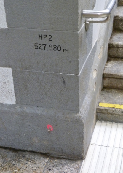

(Thema ein bissl entstauben) ... hier ist ein Foto eines solches Punktes in der nördlichen Unterführung am Münchner Ostbahnhof beim Gleis 6:
HP heißt wohl Höhen(fest)punkt. An den S-Bahn-Masten zwischen Zorneding und Grafing (die ja eher noch neu sind) ist offenbar an jedem Mast so ein Messpunkt.
