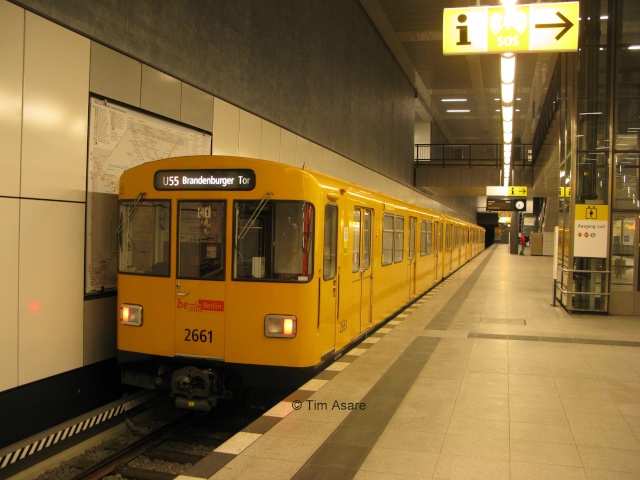

Ich habe einige Fragen an die Berliner:
Mir ist aufgefallen dass die F Züge auf der U55 modernisiert worden sein müssen. Ist solch ein Redesign für alle F Züge geplant? Wie ist deren restliche Betriebsdauer geplant? Werden H Züge nachbestellt oder was neues konstruiert? Gibt es technische Möglichkeiten wie Neigetechnik um die Durchschnittsgeschwindigkeit zu erhöhen?
Ist die Nachfolgeserie für das Kleinprofil schon finanziell gesichert? Wenn nicht, ist eine Modernisierung der vorhandenen Fahrzeuge realistisch?

Also:
Die Züge auf der Linie U55 sind nicht modernisiert/ertüchtigt, sondern nur Redesignt (So wie euer R2.2). H-Tonnen ähm ich meine H-Züge sind nicht bestellt. Da dieser U-Bahntyp sehr unzuverlässig läuft, werden auf gar keien Fall neue bestellt. Die letzte Lieferung kam 2001. Die F-Schaltwerker (F 74 ,F 76, F 79) sind gerade in der Modernisierungsphase. Diese wird aber noch einige Jahre andauern. Beim F 74 werden alle Einheiten von 2530 bis 2555 ausgemustert. Die von 2502 bis 2529 modernisiert. Ansonsten werden alle F-Schaltwerker modernisiert. Die bezeichnungen lauten dann: F 74E, F 76E und F 79E.
Über neue Züge im Großprofil hab ich noch nichts gehört. Im Kleinprofil gehen die Züge des Typs A3L 71 im Jahr 2018 raus. Die A3L 82er gehen spätestens 2014 raus. Der IK-Prototyp soll/kann/kommt vielleicht so im Jahr 2014. Derzeit werden alle U-Bahnzüge mit einem "be berlin" Logo versehen, wie auf dem folgendem Bild zu sehen ist:

Das Höchsttempo in Berlin beträgt 70Km/h. Und das auch nur im Großprofil. Im Kleinprofil sind es 60Km/h.firefly @ 3 Jan 2012, 19:28 hat geschrieben: Nein, die gibt aus vielerlei Gründen nicht. Erstens sind die meisten Streckenabschnitte ziemlich gerade, so dass bogenschnelles Fahren gar nichts bringt. Zweitens bringt es auch nichts, weil die Haltestellenabstände viel zu gering sind, als dass es sich lohnen würde, in der Spitze schneller als 80 km/h zu fahren. Und drittens müsste man erst die Tunnelquerschnitte aufwändig anpassen. Momentan ist die lichte Weite und Höhe der Tunnel nur wenige Zentimeter grösser als die Fahrzeuge. Da sollte sich besser nichts neigen.

Hmm, die Grenze ist sehr schwierig zu ziehen. Nur redesignt, also neues Aussehen, bekamen die nämlich auch nicht. U.a. neue Türen, Fahrerklimaanlage und was weiß ich noch alles, es wurde durchaus auch in die Technik investiert.TheBusfan94 @ 3 Jan 2012, 19:59 hat geschrieben: Also:

Es ist nur ein Redesign. Der A3E hat ja von aussen auch keinen neuen Lack. Am Antrieb ist auch nichts gemacht. Es ist kein modernisierter oder ertüchtigter F-Zug. Jaa ok. An den U55 Zügen ist wirklich nicht viel gemacht worden.Martin H. @ 3 Jan 2012, 20:28 hat geschrieben:Hmm, die Grenze ist sehr schwierig zu ziehen. Nur redesignt, also neues Aussehen, bekamen die nämlich auch nicht. U.a. neue Türen, Fahrerklimaanlage und was weiß ich noch alles, es wurde durchaus auch in die Technik investiert.TheBusfan94 @ 3 Jan 2012, 19:59 hat geschrieben: Also:
Ja.
Nach Modernisierung anschließend 15 Jahre.
Es wird eher etwas neues konstruiert, da die Konzeption der H-Züge auch schon wieder 20 Jahre alt ist und sich nicht bewährt hat.
Nein.Gibt es technische Möglichkeiten wie Neigetechnik um die Durchschnittsgeschwindigkeit zu erhöhen?
Mir nicht bekannt.
Die letzten A3 (Serie von 1971) haben vor einigen Jahren noch mal eine erweiterte HU bekommen, um diese noch etwas länger einsetzen zu können, allerdings soll danach auch Schluss sein. Soweit mir bekannt, sollen diese A3L 71 bis Ende dieses Jahrzehntes durch Neubaufahrzeuge ersetzt werden, aber neue Großprofil-Fahrzeuge sollen wohl frühestens 2025 kommen.Wenn nicht, ist eine Modernisierung der vorhandenen Fahrzeuge realistisch?
