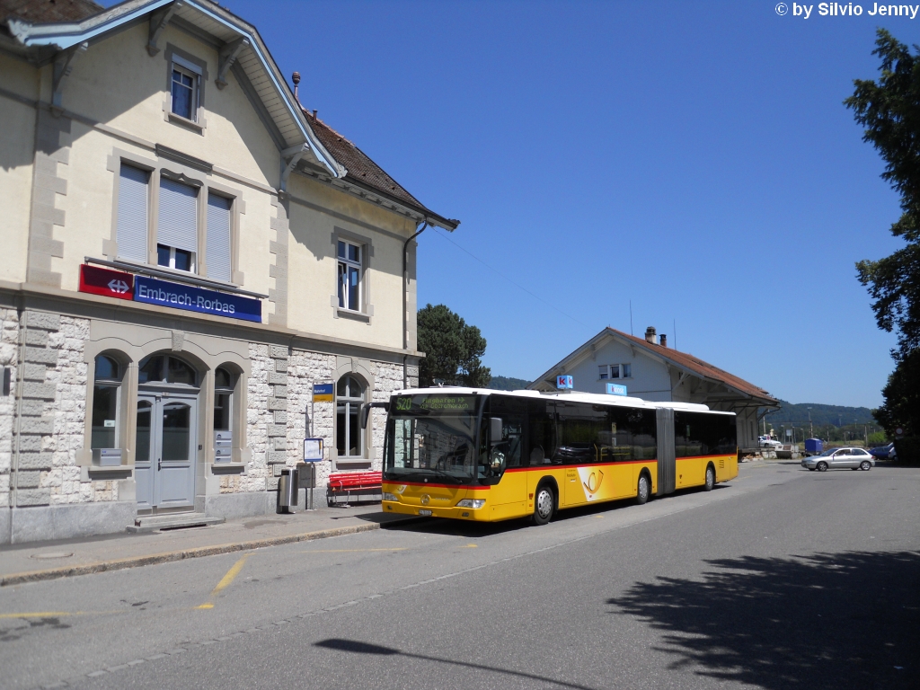

Richtig, und wo gibt es sinnvollen ÖPNV-Verkehr mit kurzen Haltestellenabständen der sich nicht für Straßenbahn oder Trolleybus eignet?
Zum Beispiel in der Schweiz. Die meisten PostAuto-Linien fahren im Stunden- oder Halbstundentakt, die meisten haben im Schnitt auch Überland nur 500m Haltestellenabstand. Willst du jede zweite Landstraße mit 'ner Oberleitung ausrüsten oder 'ne Trambahn bauen, was auf manchen Bergstraßen technisch auch sehr spannend würde? :D
