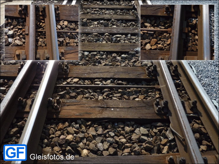

Als bei uns auf dem Bbf. heißen die Dinger "Spurstangen". Sie dienen bei uns zum halten der Spur bei einer Spurerweiterung. Siehe Foto.
Unsere sind nicht gelb, von daher schlecht im Gleis zu sehen, hab sie aber gekennzeichnet. Ursache in diesem Fall, wird auch in deinem Fall so sein, ist, das die Schwellenschrauben keinen richtigen halt mehr bieten.

Gleisfotos @ 23 Jul 2010, 09:02 hat geschrieben: Als bei uns auf dem Bbf. heißen die Dinger "Spurstangen".
Oder so. Spurstange ist der umgangssprachliche Begriff, Spurhaltestange der, den auch das EBA verwendet. Kurze Erläuterung unter anderem auch hier, recht weit unten auf der Seite.
Ansonsten: Zustimmung.

Gleisfotos @ 23 Jul 2010, 10:02 hat geschrieben:Als bei uns auf dem Bbf. heißen die Dinger "Spurstangen". Sie dienen bei uns zum halten der Spur bei einer Spurerweiterung. Siehe Foto.
War die Tage noch mal im Gleis unterwegs und habe noch mal Fotos von einer Spurstange in einer Weiche gemacht.
