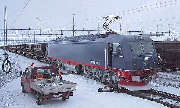

Die IORE bzw. die Doppeltraktion, die gemeinhin so bezeichnet wird, besteht übrigens aus zwei vollkommen eigenständigen Einzelloks, die einzeln gefahren werden können, meines Wissens auch zu dritt oder zu viert. Gemäß Betriebsprogramm gibt es die Loks halt im Alltag nur zu zweit. Die Loks haben auch alle einzelne Nummern, am Führerstands- und Übergangsende die gleichen Kupplungen und können auch am Übergangsende Schlusslicht setzen. (Hat man z.B. am Kurzkuppelende eines 420 nicht eingebaut...) Die 4ES5K hat wenigstens eine Dachleitung und die Mittelteile keine Führerstände. Im Prinzip eigentlich wie 420/421 oder anderen Triebzügen, wo die Einzelwagen nur in Kombination betrieblich Sinn machen, aber streng genommen trotzdem Einzelwagen sind. Erst bei Jacobsdrehgestellen oder gar Konstruktionen wie dem Integral, wo nicht jeder "Wagen" Kontakt zum Gleis hat, kann man von Einzelwagen nur noch sehr schwer sprechen.
Toll ist übrigens zu sehen, wie die nur 12-achsige Doppel-IORE 1.400 kN bis zu Zugkraft bringt, die 16-achsige 4ES5K-Einheit nur ein paar kN mehr. Hier spielt die IROE ihre 30 t Radsatzlast aus, dagegen sind die 24 t der Russin beinahe spielzeughaft. ;) Die nur knapp über 3 MW Dauerleistung pro ES5K-Segement noch viel mehr. Warum die eigentlich so schwach ausgelegt, reicht das? Okay, die 4ES5K soll nur 120 km/h fahren, die 6 MW von Vectron & Co. braucht man eher in vollem Umfang, wenn man mit der selben Lok auch 200 oder 230 km/h fahren will. Andererseits hat die 152 als reine Güterzuglok die gleiche hohe Leistung und schon bei der 150 hat man nicht nur die Traktion, sondern auch die Leistung erhöht!?
