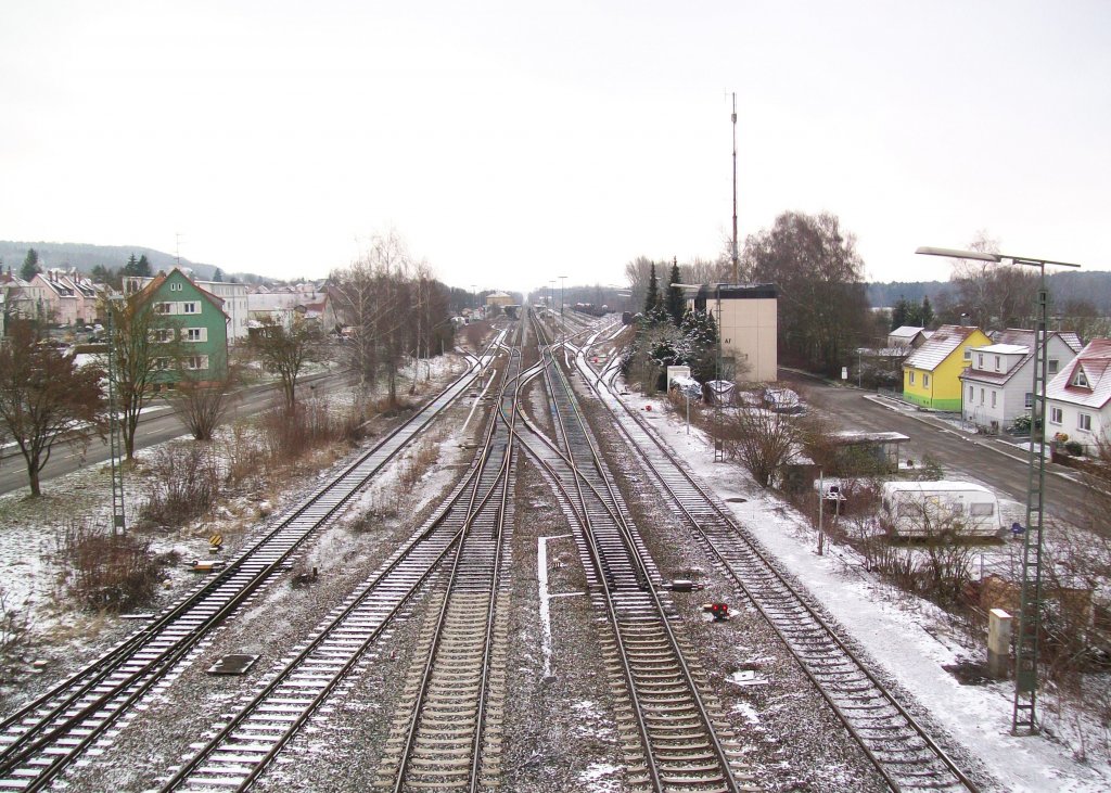

Erstmal die Situation bei der entsprechenden Einfahrten.
Südansicht Ri. Ravensburg / Herbertingen
Nordansicht in den Bahnhof.
Hier braucht es die Überwerfung. Aber es braucht dann trotzdem auch mehr Weichen um weiterhin auch die Gleise 1+2 von Herbertingen erreichen zu können - ausser wenn man die Überwerfung nur zusätzlich schafft und die bestehende Einfahrt nicht abbaut. Soche zweiseitingen Einfahrten würden in der Tat die Zahl der erforderlichen Weichen erheblich reduzieren. Aber meistens brauchen Überwerfungen mehr Platz als doppelt angelegte Weichenverbindungen. Muss man jew. örtlich beurteilen, was sinvoller ist. Im Mühldorf reicht es dafür nicht meit drei Überwerfungen auf drei Etagen. :lol:
Nordliche Ausfahrten in Aulendorf Ri. Ulm und Kissleg kreuzen sich nicht mehr. Da braucht es nur wenige zusätzl. Weichen um auch aus Gl. 3+4 bzw. 4+5 noch gleichzeitug ausfahren zu können, wowie die Widerherstellung der Weichen aus Gl1 n. Kisslegg, die schonmal vorhanden waren.
