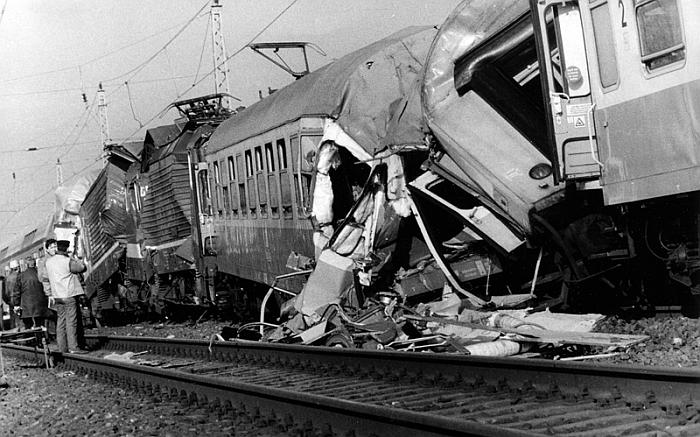

Ein Bdnf, welcher in Teile eines entgleisten Güterzugs fährt, sieht übrigens so aus, nach einem vergleichbaren Unfall wie in Süßen sieht ein solcher Steuerwagen (etwas runterscrollen) ähnlich zerstört aus wie der 426. Ob du jetzt in dem Steuerwagen oder im 426 gesessen hättest, mei... MMC-Diskussion. Das ist bei Streckengeschwindigkeit ein bissl wie eine Diskussion, welcher Flugzeugtyp "beim Absturz" sicherer ist, nämlich sinnlos.
Man sieht übrigens auch, dass der Bn im Türbereich auch zum Knicken neigt.
