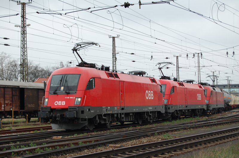

Tja, da muss man wohl Taurus nehmen, dann geht das auch... In Österreich wäre vmax 100 erlaubt, in Deutschland galt mal:
Bei zwei gekuppelt arbeitenden elektrischen Lokomotiven dürfen nur zwei Stromabnehmer gehoben sein. Alle weiteren elektrischen Lokomotiven mit gehobenem Stromabnehmer dürfen erst in einem Mindestabstand von 85 m folgen.
Ist aber inzwischen, wie so vieles, Sache des EVU.

chris232 @ 21 Aug 2016, 13:29 hat geschrieben:Tja, da muss man wohl Taurus nehmen, dann geht das auch...
Mit ÖBB 1116 ja. Mit DB 182 auch?;)
Bei auf 700 Meter begrenzter Zuglänge dürfte der Bedarf an derart starken Loks, bzw. arbeitenden Dreifachtraktionen in Deutschland so gering sein, dass es wesentlich sinvoller ist, die Einzelfälle mit einer dritten Lok als Schublok mit extra Tf zu fahren. Außer auf der Geislinger Steige kommt es selten dazu.
Die doppelte V160, einst als BR 209 geplant, wurde auch nur in 1:87 gebaut.
chris232 @ 21 Aug 2016, 13:29 hat geschrieben:Ist aber inzwischen, wie so vieles, Sache des EVU.
Eben. Dass moderne Dreifachsteuerung keine Frage des Herstellers ist, zeigt Bombardier bei NJT mit Stwg. voraus und zwei schiebenden 101 ALP-46A. Das hätte die DB auch so haben können.
218 466-1 @ 21 Aug 2016, 20:39 hat geschrieben: Eben. Dass moderne Dreifachsteuerung keine Frage des Herstellers ist, zeigt Bombardier bei NJT mit Stwg. voraus und zwei schiebenden <s>101</s> ALP-46A. Das hätte die DB auch so haben können.
Äh - was hat das mit den EVU-spezifischen Regelungen zum Stromabnehmer zu tun?
