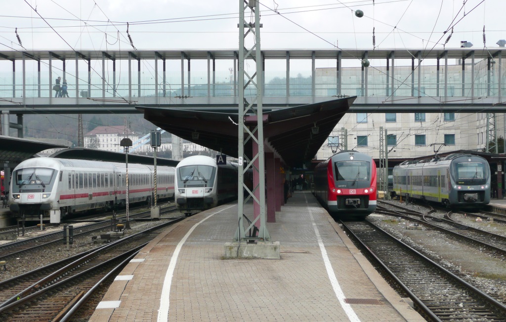

Die Argumentation des W(B)ahn Vertreters aus dem Artikel "eine Überführung ziehe suizidgefährdete Menschen an und Unterführungen seien "Angsträume"" ist absolut lächerlich.
Wie viele Suizide gibt es im Ulmer Hbf, wo es einen Fußgängersteg (wenn auch ohne Bahnsteigzugang) gibt? Null!
Und wenn Unterführungen Angsträume sind, dann müsste in der S- und U-Bahn Station ständig Massenpanik ausbrechen. :rolleyes:

Man kann den Fußgängersteg auch separat mit Glas einhausen, analog Regensburg. Dann hast Du dennoch Dein Treibhaus, und das Argument mit der besonderen Attraktivität für psychisch labile Menschen wird noch dämlicher, als es eh schon war.
