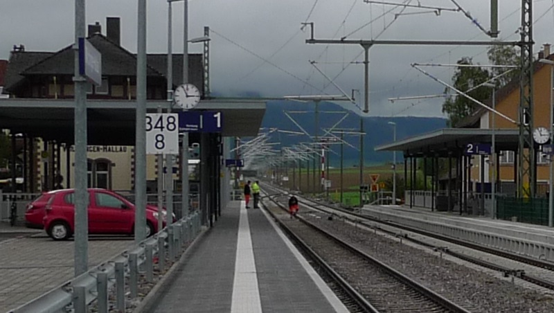

Folgendes ist ja mal völlig dilettantisch:ralf.wiedenmann @ 21 Nov 2013, 23:05 hat geschrieben:(...) Nun (20.11.2013) muss die Bahn kleinlaut eingestehen, dass sie gemurkst hat. “Bahn-Betrieb am Hochrhein und im Klettgau. Betriebsqualität für DB und Bahnkunden unbefriedigend“: http://www.deutschebahn.com/de/presse/pi_r...sPerPage=20&x=1.
Jeder, der wenigstents ein biss-chen was vom Bahnbetrib versteht, hätte vorher geprüft, ob das Signal an dem Standort einsehbar ist.(...)Wilchingen-Hallau (schlechte Signalsicht) (...) Noch im November wird durch einen höheren Signalmast die Signalsicht in Wilchingen-Hallau korrigiert. (...)
Andere Störungen baben dagegen nichts mit dem Ausbau zu tun:
Warum muss man da noch für wenige Wochen einen Übergangsbetrieb mit dem alten Diesel-Zeug unter Fahrdraht fahren?Fahrzeugstörungen und -ausfälle bei Fahrzeugen der Baureihen VT 611, VT 628 und VT 641 hatten Mitte/Ende Oktober teilweise gravierende Auswirkung auf Pünktlichkeit und Betriebsqualität. (...) Nach dem Fahrplanwechsel am 15. Dezember ersetzen Elektrotriebzüge der Baureihe ET 426 die bislang zwischen Erzingen und Schaffhausen verkehrenden VT 628- und VT 641-Einheiten.
Insgesamt wäre es wohl besser gewesen, wenn man die Strecke erst am 15. Dezember überhaupt frigegeben hätte und dafür die Mängel an der Infrastruktur rechtzeitig beseitigen würde. Bis dahin hätte auch der Betrieb mit SEV und 218-n-Zügen beibehalten werden können. Der hat wenigsten zuverlässig funktioniert.

Und das fällt denen erst jetzt auf?ropix @ 22 Nov 2013, 18:17 hat geschrieben: Damit sich jeder noch ein - wenn auch zugegeben schlechtes - Bild machen kann
Wenn solche Amateure mein Haus bauen würden, dann müsste ich wohl damit rechnen, dass der Einbau einer Haustüre vergessen wird.
Die Lösung mit der La ist auch nicht gut. Ein Fahrtanzeiger am Ende des Bahnsteigs würde besser helfen.
Wer auch immer die Strecke so freigegeban hat, der hat seinen Beruf völlig verfehlt.
Edit: wegen Personen im Gleis, übrigens auch. :ph34r:

Wird eigentlich nicht erwogen das Signal zu versetzen?
Übrigens tritt da genau wieder das Problem der Formsignale auf, sie sind schlechter zu erkennen als Lichtsignale, gerade wenn Masten im Weg sind. Tagessignal deutlich später erkennbar im Mastenwirrwar und Nachtlicht ist oft so schwach dass bei anderen Lichtquellen auch die Sicht mieser ist als bei modernen Lichtsignalen.
Das stimmt nicht. Die Formsignale sind gerade in den Morgen- und Abendstunden sogar besser erkennbar: Wenn man genau gegen das Licht sieht oder die Sonne im richtigen Winkel auf die Signale leuchtet, kann man deren Farbe oft erst kurz vorher oder teilweise gar nicht (!) erkennen. Beim Flügel ist mir egal, wie das Licht drauf scheint, dessen Stellung seh ich immer.
