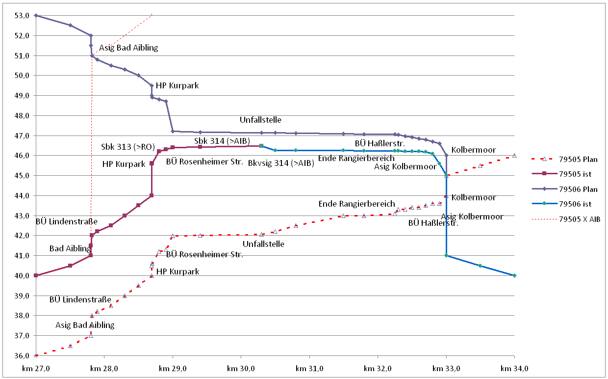

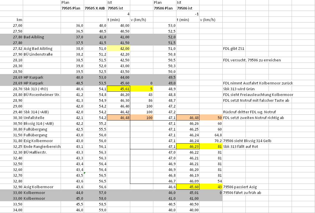

Wildwechsel (Seite 22), Airdinger und andere hatten ein paar Fragen aufgeworfen und eine Vermutung formuliert, die mir so ähnlich auch gekommen war, und die ich mit zwischenzeitlich verfügbar gewordenen Informationen abgeglichen und auf Plausibilität überprüft habe. Nachdem demnächst wohl die Eröffnung des Strafprozesses gegen den FDL ansteht, meine Vermutungen.
Das Stellwerk Bad Aibling ist ein Sp Dr S 60 (Relaistechnik, 1976 gebaut), Besetztmeldung auf der Strecke über Achsenzähler. Das Stellwerk und FDL Kolbermoor wurden wahrscheinlich 1990 abgeschafft, Aufgaben des FDL Kolbermoor und Drucktastenspurplan in das Stellwerk Bad Aibling übertragen; der FDL Bad Aibling hat damit in einer Person auch die Rolle des ehemaligen FDL Kolbermoor, kann insbesondere die Erlaubnisrichtung wechseln (keine gesicherte Info zugänglich, ob in Bad Aibling Erlaubnistischfelder verbaut sind). Bei dem Stellwerkstyp mit Erlaubnisrichtung können Fahrstraßen auf Rangierniveau entgegen der Erlaubnisrichtung erstellt werden, und nach Einlaufen und Verriegeln ohne Fahrstraßenhilfstaste (Zähler mit Dokumentationspflicht) wieder zurückgenommen werden, wenn sie entgegen der Erlaubnisrichtung aufgebaut wurden. Zwischen den beiden Bahnhöfen liegt ein Bahnübergang nach der Ausfahrt Bad Aibling (manuell durch den FDL bedient), der HP Kurpark, und zwei Zentralblocksignale (Richtung Kolbermoor am HP Kurpark, Richtung Bad Aibling kurz nach der Unfallkurve). Dazwischen ist ein automatischer Halbschrankenübergang, der durch die Blocksignale gedeckt wird. Zwischen Einfahrsignal Kolbermoor und der Einfahrweiche liegt noch der automatische Bahnübergang Hasslerstraße. Auf der Strecke gibt es Funklöcher im GSM-R, die in der LA vermerkt sind und seit einiger Zeit durch einen Füllsender beseitigt sein sollen. Fahrzeit Bad Aibling – Kolbermoor 6 Minuten (einschließlich Halt in Kurpark).
Damit wäre folgender Ablauf denkbar:
1) Fahrplanmäßige Begegnung in Kolbermoor um 6h44 geplant, Erlaubnisrichtung auf Richtung Kolbermoor.
2) Wegen Sturmwarnung soll die Begegnung nach Bad Aibling verlegt werden (Drucksache 18/8055 der Bundestagsanhörung, http://dip21.bundestag.de/dip21/btd/18/080...80/1808055.pdf). Diese Ursache wird heute nicht mehr genannt, nach der U-Haft des FDL wegen Handyspiels (fünf Minuten vor der Abfertigung in Bad Aibling beendet) wird als Ursache die Ablenkung durch das Handyspiel (Verrutschen in der Fahrplanspalte) und irrtümliche Stellung für eine Kreuzung in Bad Aibling genannt. Der 79505 hat bis Bad Aibling 4 Minuten Verspätung eingefahren (reguläre Abfahrt Bad Aibling 6h38). FDL bereitet eine Begegnung in Bad Aibling vor: Er stellt die Fahrstraße Kolbermoor – Bad Aibling entgegen der bestehenden Erlaubnisrichtung (damit die Fahrstraße ggf. ohne Zählung/Eintragungspflicht wieder aufgehoben werden kann, entgegen der Erlaubnisrichtung).
3) Die Fahrstraße läuft bis zum Streckenblock vor Kurpark ein (BÜ Rosenheimer Straße noch offen), Ausfahrtsignal Kolbermoor bleibt aber wegen falscher Erlaubnisrichtung rot.
4) Der FDL wechselt Erlaubnisrichtung (Fahrstraße kann wieder zurückgenommen werden ohne eintragungspflichtige Zählererhöhung). Ausfahrt Kolbermoor geht auf Grün.
5) 79505 fährt wegen wenig Fahrgästen (Faschingsdienstag) ohne weitere Verspätung mit +4 in Bad Aibling ein. Der Anschluss in Rosenheim ist gefährdet, bei einer Begegnung in Bad Aibling würde der 79505 +13 Minuten Verspätung aufbauen.
6) FDL geht auf Begegnung in Kolbermoor zurück und stellt die Fahrstraße für den 79505 nach Kolbermoor, die Straße läuft bis zum Streckenblocksignal Kurpark ein. Ausfahrt Bad Aibling bleibt wegen falscher Erlaubnisrichtung noch rot. FDL gibt nach Abfertigung Zs1 um 6h42, um den 79505 schnell in den garantiert freien Block bis zum Haltepunkt Kurpark zu schicken und in dieser Zeit die Fahrstrasse aus Kolbermoor zurückzunehmen. Am HP Kurpark wartet der TF 79505 um 6h45 am roten Streckenblocksignal auf Grün. Möglicherweise hat der FDL schon vor dem ZS1 für die Ausfahrt Bad Aibling versucht, den 79506 in Kolbermoor zu erreichen, und erst nach der Nichterreichbarkeit ZS1 gegeben.
7) FDL will 6h43 regelgerecht den Tf von 79506 per GSM-R informieren, dass er die Ausfahrt Kolbermoor zurücknimmt, erreicht ihn aber (erneut?) wegen Funkloch nicht. Er geht davon aus, dass der 79506 in Kolbermoor noch nicht losgefahren ist (Besetztmeldung im BF Kolbermoor noch rot, planmäßige Abfahrt 6h46). Möglicherweise hat der FDL auch regelwidrig die Absprache mit dem Tf von 79506 unterlassen (noch zwei Minuten bis zur Abfahrt, Zeitdruck). Umgekehrt hat sich der TF des 79506 in Kolbermoor nicht mit der vorgeschriebenen Bestätigungsmeldung für die Reisendensicherung der planmäßigen Begegnung in Kolbermoor gemeldet (entweder pflichtwidrige Unterlassung wegen grüner Ausfahrt oder Funkloch).
9) Der 79505 steht in Kurpark; der Halbschrankenbahnübergang nach dem Streckenblocksignal hat fertig geschlossen, das Streckenblocksignal am Ende des Bahnsteigs Richtung Kolbermoor ist aber wegen der Ausfahrt Kolbermoor noch auf Rot.
79506 fährt in Kolbermoor 6h45 eine Minute früher als Plan bei Grün los und fährt die Stecke vom Bahnsteig bis zum grünen Ausfahrtsignal Richtung Ausfahrtweiche, das Ausfahrtsignal passiert er nach etwa 35 Sekunden. Da vor dem Bahnübergang Hasslerstrasse zwischen Ausfahrweiche und Einfahrsignal Kolbermoor 80km/h zur Absicherung der Schließzeit gilt, beschleunigt er nur mit etwas über der Hälfe der maximalen Leistung.
10) Bahnhof Kolbermoor ist noch als belegt gemeldet, noch eine Minute zur Abfahrtszeit des 79506. FDL nimmt eine knappe halbe Minute vor der Planabfahrt die Fahrstraße aus Kolbermoor zurück und wechselt 6h45 die Erlaubnisrichtung auf Richtung Kolbermoor.
11) Ausfahrsignal Kolbermoor fällt auf Rot, Zugspitze und INDUSI der einteiligen Garnitur sind aber gerade am Ausfahrtsignal vorbei. Die Fahrstraße (Zentralblock für Blocksignale zwischen Kurpark und der Unfallkurve) für den 79505 läuft wegen dem auf Rot gefallenen Ausfahrtsignal in Kolbermoor weiter bis Einfahrtsignal Kolbermoor ein. Streckenblock Kurpark wird um 6h45m30s grün für Block bis Einfahrsignal Kolbermoor (dies bleibt rot wegen Belegung des Rangierbereichs nach dem Ausfahrtsignal durch den losgefahrenen 79506).
12) Der 79505 hatte in Kurpark bereits abgefertigt, wartet seit 100 Sekunden am roten Sbk 313 am Bahnsteigende, und fährt sofort los, als das Streckenblocksignal Kurpark etwa eine halbe Minute nach 6h45 grün wird. Der 79506 aus Kolbermoor beschleunigt gemütlich bis auf etwa 80km/h und verlässt den Rangierbereich Ausfahrt Kolbermoor um etwa 15 Sekunden nach 6h46 in den Block Richtung Streckenblocksignal 1 km vor HP Kurpark. In der langen Geraden nach dem Einfahrtsignal Kolbermoor ist schon das gelbe Vorsignal für das Streckenblocksignal nach der Unfallkurve sichtbar (etwa 1,5km).
13) Bei Einfahrt in den Block aus dem Rangierbereich an der Rangierhalttafel vor dem Einfahrtsignal Kolbermoor um 6h46 löst der 79506 eine Besetztmeldung für den Block aus. Das Streckenblocksignal Kurpark fällt auf Rot zurück. Der losgefahrene 79505 ist aber mit Zugspitze und aktiver INDUSI der ersten Garnitur bereits am Signal vorbei und beschleunigt mit 1,2m/s² in 230m auf 100km/h.
14) Der FDL sieht spätestens 6h46 die Freimeldung des Ausfahrgleises Kolbermoor und Besetztmeldung des Rangierbereichs und löst sofort Notruf über GSM-R aus; in der Panik drückt er am Dicora C die N2-Taste (Streckennotruf, wird meist bei Übungen verwendet, erreicht aber die Tf nicht, nur die anderen FDL’s), und hofft.
15) Ein anderer FDL ruft nach 10-15 Sekunden an und fragt nach dem Notruf. Der FDL bedient um 6h46 und eine halbe Minute diesmal die richtige N1-Taste. Der zweite Notruf erreicht die beiden Züge kurz vor oder beim Zusammenstoß in der Kurve.
Weg-Zeit-Diagramm
Weg-Zeit Daten
So könnte der Ablauf gewesen sein (siehe Weg-Zeit-Diagramm und Tabelle mit den Daten dazu). Der einzige andere mögliche Ablauf wäre ein zweites ZS1 durch den FDL für das Streckenblocksignal 313 am HP Kurpark. Die offiziellen Informationen an die Öffentlichkeit halten sich da sehr bedeckt; es wird immer von „mehreren pflichtwidrigen Handlungen des FDL“, die zum Unfall führten, geredet. Außer Pressedarstellungen ohne jede Quellenangabe findet sich nur ein einziger offizieller Hinweis auf ein zweites ZS1 für das Streckenblocksignal 313, nämlich die Antwort auf die kleine Anfrage 18/7946 vom 8.4.16, "Am 9. Februar 2016 wurden Ersatzsignale für die Vorbeifahrt des Zuges 79505 an dem Halt zeigenden Ausfahrsignal in Bad Aibling und dem Halt zeigenden Blocksignal 313 bedient."
Weg-Zeit-Diagramm
Weg-Zeit Daten

1) Gibt es einen belastbaren Beweis für ein zweites ZS1 am Streckenblocksignal 313? Was belegen die Daten im Fahrtenschreiber des 79505?
2) Auf welchen Informationen und ggf. Nachweisen beruht die beiläufige Behauptung in der Antwort auf die kleine Anfrage 18/7946 vom 8.4.16, "Am 9. Februar 2016 wurden Ersatzsignale für die Vorbeifahrt des Zuges 79505 an dem Halt zeigenden Ausfahrsignal in Bad Aibling und dem Halt zeigenden Blocksignal 313 bedient."
3) Sind in den GSM-R-Aufzeichnungen auch Verbindungsversuche dokumentiert, nicht nur die Aufzeichnungen ab erfolgtem Verbindungsaufbau? Gibt es Hinweise auf einen versuchten Verbindungsaufbau FDL - TF 79506 zur Absprache einer Rücknahme der Ausfahrt in Kolbermoor?
4) Falls nein, wie belastbar sind die Ergebnisse der GSM-R Messfahrt? Gab es stellenweise nur ausreichende Signalstärke? Kann sicher ausgeschlossen werden, dass am Unfalltag Verbindungsaufbauten wegen schwankender lokaler Bedingungen an bestimmten Orten (insbesondere Haltepunkt des 79506 in Kolbermoor) nicht erfolgreich waren?
5) Wurde durch den FDL die Fahrstraßenhilfstaste oder die Fahrstraßenrücknahmetaste für einen Rücknahmeversuch der eingelaufenen Fahrstraße aus Kolbermoor betätigt? Wenn nein, was hat der Angeklagte als Grund angegeben?
6) Gibt es in Bad Aibling Erlaubnistischfelder für den Abschnitt Bad Aibling-Kolbermoor und eine Erlaubnisabgabegruppentaste? Wird deren Betätigung mit einem Zählwerk dokumentiert?
7) Wie lange war der Zeitraum von der Beendigung der Smartphonenutzung bis zur Abfertigung des 79505 in Bad Aibling mit einem ZS1? War die Dungeon 5 Session beendet (ausgeloggt, keine keep-alive-packets zum Dungeon-Server mehr) oder nur unterbrochen?
