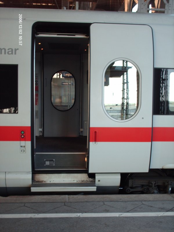

In der aktuellen SZ ist ein Artikel zum Novo, nicht viel Neues, außer:
"Wir arbeiten an einem Zug-Einstieg möglichst ohne Treppenstufen", sagt MichaelPeter, Chef der Bahntechniksparte Siemens Mobility. ";Das erhöht den Komfort,ist schneller und reduziert die Haltezeiten an den Bahnhöfen", sagt er. Auch die Deutsche Bahn, einer der großen Abnehmer,die rund 300 ICEs im Einsatz hat, fordert dies. Siemens will es jetzt umsetzen.Die  neue  Generation  von  Hochgeschwindigkeitszügen, die bei Siemens intern unter dem Namen ";Velaro Novo";läuft, wird bereits seit zwei Jahren getestet. Jetzt gibt es erste Erfolge. "Wir sind gerade zum ersten Mal mit einem Testwagen 360 Stundenkilometer gefahren", berichtet Peter. "Die ersten Züge können voraussichtlich in vier Jahren ausgeliefert werden", sagt er der Süddeutschen  Zeitung.
Rest hinter der Bezahlschranke (es hilft auch kein Privatmodus ;))

Wie wollen die das machen? Mit "Rampen" Im Innenraum die um die paar cm hoch und runter fahren bevor der Zug in einen Bahnhof einfährt?
Metropolenbahner
Beiträge: 4859
einen_Benutzernamen @ 12 Dec 2020, 16:43 hat geschrieben: Wie wollen die das machen? Mit "Rampen" Im Innenraum die um die paar cm hoch und runter fahren bevor der Zug in einen Bahnhof einfährt?
Klar, wie sonst? Statt je 1 Türe an den Enden der Wagen halt 2 in der Mitte. Die neuen Wagen sind sowieso länger, da rentiert sich das. Blöd ist's nur, dass am Wagenende die Wagenkastenbreite sinkt, aber naja, irgendwie wird man das schon sinnvoll lösen können.
Frage ist nur, ob man bei den angetriebenen Wagen genügend Platz dafür hat.

Klar Ich stelle mir das lustig vor wenn es paar min vor einfahrt des Zuges Piept und die Rampe hoch oder runter fährt. :lol:
Metropolenbahner
Beiträge: 4859
einen_Benutzernamen @ 12 Dec 2020, 17:59 hat geschrieben: Klar Ich stelle mir das lustig vor wenn es paar min vor einfahrt des Zuges Piept und die Rampe hoch oder runter fährt. :lol:
Ach Du meinst ne Art Aufzug? Sowas hatte Bombardier mal in Schweden verbaut. Aber Rampen wären starr, da würde nichts piepen.Das wär halt nur ne Berg und Talbahn, ähnlich wie im EC250 minus den 55cm Anteil und weniger steil wg. den längeren Wagenkästen.
Siemens kann die Entwicklung dann auch in Spanien brauchen. Ich frage mich dann nur noch, ob sie auch ne Lösung für 55cm basteln.
einen_Benutzernamen
Beiträge: 2282
Keine ahnung wie hoch oder niedrig der neue sein wird aber beispiel den ICE: https://www.bahnbilder.de/bilder/die-tueren...icet--78077.jpg
Könnte man ja eine Rampe einbauen die sich auf Bahnsteig Niveau hebt oder senkt natürlich darf der unterschied nicht zu gross sein zwischen den unterschiedlichen Bahnsteighöhen.Dazu muss man den Winkel beachten und das es keine Stolperstellen gibt.
Ich hätte schon ideen wie man das umsetzten könnte nur ist das halt ein wenig aufwendiger als ein Standard Zug Türe.
Beiträge: 17445
Hublifte und dergleichen sind jetzt nichts bahnbrechend neues, wenn sie im Fahrzeug fest verbaut sind bieten sie zumindest theoretisch die Chance, an jedem Halt verfügbar zu sein. Aus meiner Erfahrung als Begleitperson einer Rollstuhlfahrerin würde ich allerdings festhalten wollen, dass die bei weitem beste Maßnahme immer stufenlose Zu-/Ausstiege sind, wenn Fahrzeug und Bahnsteighöhe zusammenpassen. Alles andere ist nicht nur zeitaufwendig, sondern auch je nach vorliegender körperlicher Einschränkung durchaus eine Belastung. Und nein, es ist keine Bereicherung, von der "Gnade" und der jeweiligen Verfügbarkeit von Personal abhängig zu sein. Man mag es nicht glauben, aber auf tausende gute EVU-Mitarbeitende welche alles möglich machen, um die Mitfahrt so reibungslos wie nur machbar zu gestalten, kommen leider auch vereinzelte menschenverachtende Vollpfosten, was für den der Hilfe bedürfenden Menschen durchaus auch mal bedeuten kann, am Bahnsteig stehen gelassen zu werden.
Damit kann die logische Forderung nur lauten: je simpler, desto besser (desto weniger Technik muss instand gehalten werden / kann auch kaputt gehen) - also müssen künftige deutsche FV-Züge wenigstens abschnittsweise stufenlose Zugänge auf 76 cm haben.
Beiträge: 16123
Automatische Klapprampen im Zug wären natürlich denkbar, wenn man hier eine einigermaßen vernünftige Neigung haben will müsste man aber auch schon größere Bereiche im Innenraum hoch oder runter klappen, was ich mir schwierig vorstelle.
Denkbar wäre vermutlich auch dass der Wagenkasten im gesamten höhenverstellbar gemacht wird. Mit der Luftfederung ist das auch heute schon in gewissen Grenzen theoretisch machbar (wenn die Luftfeder defekt ist ist der Wagenkasten ein paar Zentimeter weiter unten, und bei Bussen macht man das auch), möglicherweise will Siemens das weiterentwickeln? Ich könnte mir schon vorstellen dass man damit einen Hubweg von 20cm hinbekommt, bei einstöckigen Fahrzeugen dürfte man da ja auch kein Problem mit der Höhe haben.

Möglich wäre das sehr wohl.
Wenn man sich anschaut wie viel Platz die DB bei den ICE-T Vergeudet: http://www.ice-fansite.com/images/sitzplae...411/wagen27.jpg
https://mobilitymag.de/wp-content/uploads/2...E-T-225x300.jpg
Da würde sich im Innenraum LOCKER was unterbringen lassen.

Woher kommt eigentlich die Aussage das der Velaro Novo länger ist was den Wagenkasten angeht? Das dürfte plus minus ein ganz normaler 26 m wagen werden plus minus...
Zum 76 cm einstieg das wahrscheinlichste wird wohl werden dad einzelne Wägen tiefeinstieg bekommen. Ähnlich wie wie beim Dosto nur halt ohne Rampe. Wurde beim Ice4 auch schon Angeboten aber nicht umgesetzt.
Beiträge: 16123
Rev @ 14 Dec 2020, 10:07 hat geschrieben: Zum 76 cm einstieg das wahrscheinlichste wird wohl werden dad einzelne Wägen tiefeinstieg bekommen. Ähnlich wie wie beim Dosto nur halt ohne Rampe. Wurde beim Ice4 auch schon Angeboten aber nicht umgesetzt.
Das würde Siemens wohl kaum ankündigen als "Wir arbeiten an einem Zug-Einstieg möglichst ohne Treppenstufen" - einen Zug zu bauen wo die einen Wagen eine andere Türhöhe haben als die anderen ist nun wirklich keine Herausforderung die man groß ankündigen müsste.
Metropolenbahner
Beiträge: 4859
Boris Merath @ 14 Dec 2020, 22:27 hat geschrieben: Das würde Siemens wohl kaum ankündigen als "Wir arbeiten an einem Zug-Einstieg möglichst ohne Treppenstufen" - einen Zug zu bauen wo die einen Wagen eine andere Türhöhe haben als die anderen ist nun wirklich keine Herausforderung die man groß ankündigen müsste.
Jupp, es passte auch nicht zur Erwähnung des schnelleren Passagierwechsels. Denke auch, dass das überall kommen wird.
@Rev:
Wie viel ist denn Dein Plusminus? Wenn ein ICE4-Wagen für Dich auch nur ein 26m Wagen plusminus 2,75m ist, dann ja ;)
Wurde beim Ice4 auch schon angeboten aber nicht umgesetzt.
Echt, hatte ich gar nicht mitbekommen, schade eigentlich. Wie hoch stehen die Chancen, dass man z.B. als ICE2-Ersatz ICE4 mit entsprechenden 76er-Türen nachbestellt, ist das wenigstes schon fertig entwickelt, oder gabs das nur auf dem Papier?
Beiträge: 3323
@Rev:
Wie viel ist denn Dein Plusminus? Wenn ein ICE4-Wagen für Dich auch nur ein 26m Wagen plusminus 2,75m ist, dann ja wink.gif
26,4 plus minius 40 cm
Bei ziemlich genau 0, gab ein paar Sachen die dagegen gesprochen haben. Bestellbar ohne weiteres ist das nicht. Die ICE4 sind für solche Änderungen zu weit.

So wie der Novo derzeit geplant ist halte ich das für schwierig einen gewissen Teil ja alle eher nicht. Da passt sonst das Konzept von Siemens nicht mehr.
Für Deutschland halte ich den Novo eh für nen schwierigen Zug. Der 300 kmh bedarf wird gerade mit Velaro gedeckt. 250 und Co übernimmt der ice4 und talgo. Alles darunter der IC2.
Heißt für alle jetzigen ausschreiben zu langsam und für die große Ablösung in 10 Jahren zu früh.

Rev @ 15 Dec 2020, 18:53 hat geschrieben:
@Rev:
Na dann reicht das nicht, die Novo-Wagen bekommen ja ICE4-Maße, ein 202m Novo-Zug besteht ebenfalls aus nur 7 Wagen, nicht 8. Auf Wiki steht 28,75m.
Danke, hatte ich mir schon gedacht. Bliebe höchstens noch die Option, nem ICE4 nen Novo-Wagen unterzuschieben ... Neuzulassung bräuchte es in jedem Fall einer 76er Lösung, für die nicht Antriebswagen wär ein Novo-Wagen vielleicht ne Möglichkeit.
Puhh ich würde mal einfach sagen: Abwarten. Die Antriebswagen werden sicherlich ne Herausforderung, aber unmöglich sollte es nicht sein.

Rev @ 15 Dec 2020, 18:53 hat geschrieben: Für Deutschland halte ich den Novo eh für nen schwierigen Zug. Der 300 kmh bedarf wird gerade mit Velaro gedeckt.
Wenn die allerdings keine 800er-Einstiege kriegen, hätte DB FV wieder mal gelogen. Angeblich sollten die IC2 (und ICE 4) doch die letzten Beschaffungen ohne sein?
Beiträge: 3323
Hm ich kenne den Novo Wagen ja der ist Angeschrieben auch 29,27m lang über Puffer ... durch das Kupplungskonstukt kommt das gut hin aber der Wagenkasten hat keine derartige Überlänge wie beim ICE4 da müsste ich schon nen Argen knick in der Optik haben. Zudem sind die Wagen auch ähnlich breit wie die des ICE1. Was einen Europaweiten Einsatz etwas hinderlich wäre... Serien Zug möglich der Testwagen ist da glaub ich ne andere Baustelle.
Hmm na viel Unterschied ist da doch nicht, der ICE4 7-Teiler ist auch 202m lang, bei Wiki steht zur Wagenlänge des ICE4:
Die Mittelwagen sind 27,9 Meter lang, die Endwagen 28,6 Meter
Bei der Breite hat der Novo wegen der Überlänge wie der ICE4 auch kein ICE1-Maß, die Kästen sind nur 2,88m breit, also noch schmäler als die des Vorgängers, der knapp über 2,9m lag. Also hat der Novo 14cm weniger als der ICE1,2.
Näh... das ist alles nicht Kompatibel miteinander sowohl von den Abmessungen als auch der Technik. Das höchste der Gefühle wäre ein ICE4 K Wagen daran glaub ich aber auch nicht. Zumal man auch sehen muss der ICE4 7 Teilig ist heute schon die Wanderdüne der ICE4 Züge mit nur drei angetrieben Wagen... 12 Teiler = 6 angetriebene Wagen 14 teilig auch nur 6... Das nächste Problem wäre man würde mit 460m? plus minus Doppelt an keinen Bahnsteig mehr passen...
Du vergisst den 13-Teiler, der hat 7 Motorwagen. Der 7-Teiler ist im Vergleich etwas schwächer, ja, aber immer noch flotter als ein ICE-T oder ICE2. Ein Novo-Wagen wäre wg. Alu-Leichtbau auch leichter. Die Technik ist sicherlich ne Frage, aber eigentlich müsste Siemens doch ziemlich dumm sein, wenn sie das Sibas PN des ICE4 beim Velaro ersetzen würden. Wieso sollten sie da das Rad neu erfinden? Ein paar Updates und Fixes vielleicht, aber der Rest kann doch so bleiben. Die Antriebssteuerung muss natürllich geändert werden, aber das wäre bei nem antriebslosen Mittelwagen ja egal.
Frage ist nur, wie es beim Lichtraum ausschaut, möglich, dass ein Velaro-Mittelwagen dann ein paar Millimeter zu breit/lang ist.

Naja, der Giruno hat ja auch noch ne Ebene auf 55cm, das ist dort dann im Innenraum wirklich ne aberwitzige Berg- und Talbahn. Bei 76cm sollte das Ganze dann noch akzeptabel sein, v.a. wird wg. der längeren Wagenkästen die nötige Rampenneigung auch flacher. Bei der Zuglänge geb ich Dir halb recht, recht viel mehr als 4 MW wird man aus Gewichtsgründen nicht unterbringen können. Vielleicht noch 5 MW, Siemens hat ja schon beim Mireo nen neuen, leichteren Trafo entwickelt. Aber: Der Novo ist ja auch leichter. Die aktuellen 8 MW, die man beim Novo nur für 360 vorsieht, würden dann auch für nen längere Version passen, die als Ausgleich dann halt nur 300 Spitze schaffen würde. Pi*Daumen könnte es für nen 9-10 Teiler (max. 290m) dann noch reichen. Da wäre aktuell die Lücke im Fahrzeugpool der DB, in der es nur den ICE1-LDV gibt.
