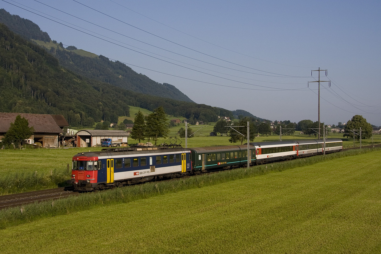

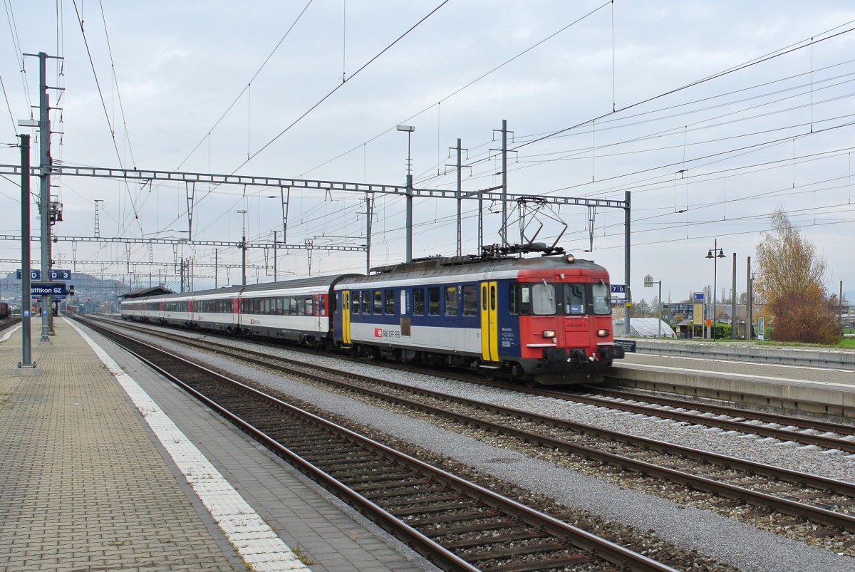

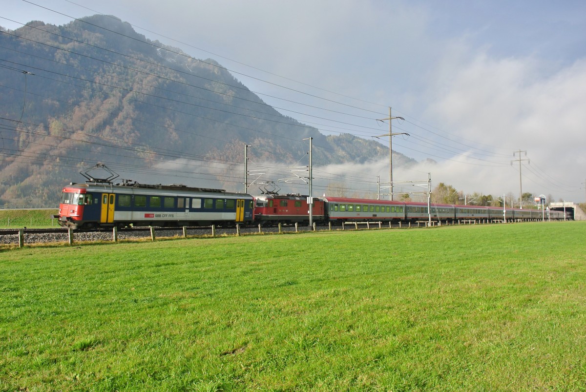

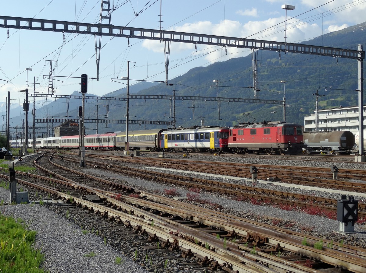

Die SBB ist mit ihren "Hochleistungstriebwagen" RBe 4/4 viele Jahrzehnte gut gefahren, wiegt übrigens auch ca. 70t. Der Ansatz damals: Wozu eine leichte E-Lok wie seinerzeit die E41 der DB vor leichte Einheitswagen oder was auch immer hängen, wenn man die "E41" einfach gleich in einen Einheitswagen einbauen kann? Also haben die knapp 2 MW unterflur in einem vierachsigen, mehrfachtraktionsfähigen Triebwagen eingebaut, der an beiden Enden Führerstände und Wagenübergänge hat. Geniales Konzept, tolles Fahrzeug. Gerade die Einsätze als Lok sehen ulkig aus. Mach' das mal mit einem Flirt-Endwagen. ;)
Das Vorbild für den neuen 445 ist quasi der RBDe 4/4 mit einem Führerstandsende aus den 80ern. Nur doppelstöckig.
