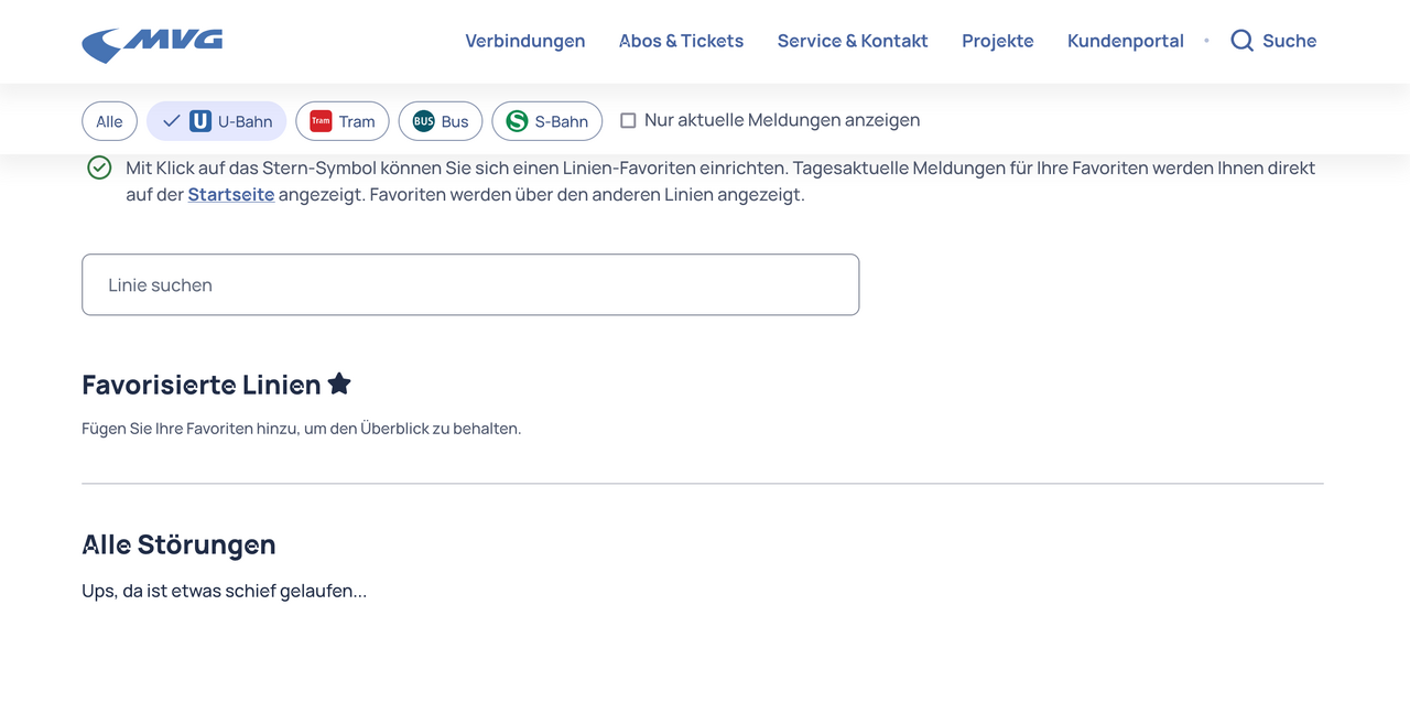

Nun hat der Störungsticker eine Störung :lol:
