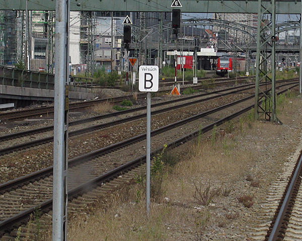

Weiß jemand von euch, was diese Schilder "Versuch B" eigentlich zu bedeuten haben? :unsure:
mapic @ 15 Jul 2010, 11:36 hat geschrieben: Weiß jemand von euch, was diese Schilder "Versuch B" eigentlich zu bedeuten haben? :unsure:
Ich bin mir ziemlich sicher, dass das in den Untiefen des Forums schon mal diskutiert wurde, kann es aber leider gerade nicht finden.
Stephan
Beiträge: 8050
von Oberschleißheim kann man bis Schleißheim auch auf Zs8 fahren, war bisher das einzigste mal wo ich das gesehen habe...
Versuch B sind Anweisungen an den Spritzzug, da wurden die Auswirkungen von verschiedenen UNkrautvernichtungsstrategien geprüft.
Alex420-V160
Beiträge: 586
Beitrag von Alex420-V160 »
mapic @ 15 Jul 2010, 11:36 hat geschrieben:Weiß jemand von euch, was diese Schilder "Versuch B" eigentlich zu bedeuten haben?  :unsure:
Wie Boris bereits erwähnt hat, sind dies Anweisungen für den Spritzzug. Zudem gibt es auch Schilder, welche die Aufschrift "Versuch nB" tragen.
Hierbei steht das B für "Bespritzen", das nB für "nicht Bespritzen".
Hoffe, damit geholfen zu haben. ;)

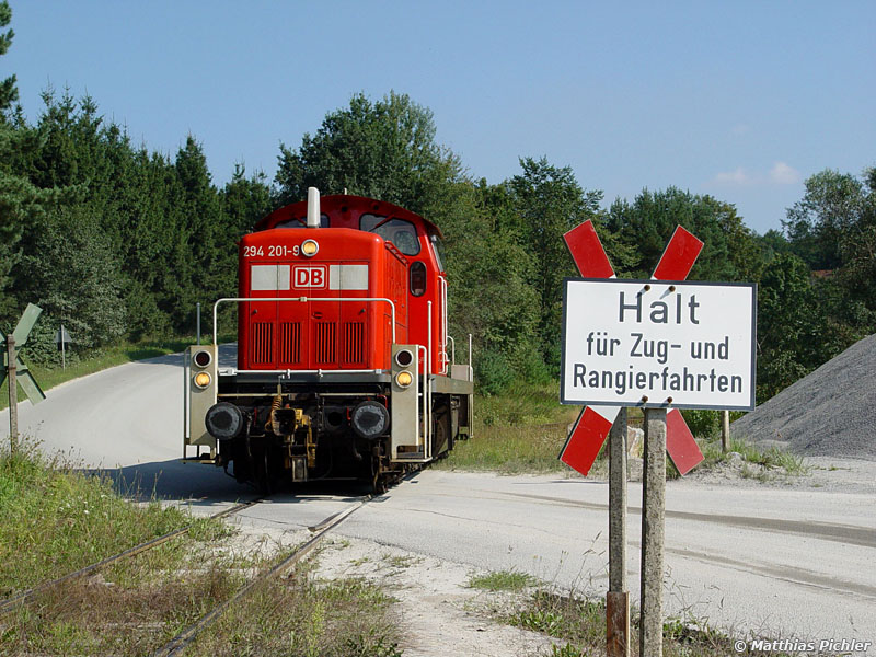

In Münsingen ist mir etwas aufgefallen, warum muss der Zug vor einem technisch gesicherten Bahnübergang anhalten?
Sorry für das etwas große Bild
:P

Ich glaube gar nicht, dass das Schild mit dem BÜ zu tun hat. Wo ist das aufgenommen? Möglicherweise an einem Anschlussgleis, das nur mit Sperrfahrten befahren wird?

Könnte sein, dass man (z.B. als Anschlussbedienung) vorher halten muss um die technische Sicherung "manuell" (=Schlüssel) einzuschalten.
Im Düsseldorfer Raum gibt es einen solchen Anschluss, da fährt man als Zugfahrt bis an eine H-Tafel (@Unkundige: ja, exakt so eine wie in Personenbahnhöfen ;) ) und muss mit einem vorher beim Fdl abgeholtem Schlüssel einen Kasten aufsperren, da kann man sich dann (der "Hauptschlüssel" gibt die folgenden frei) den Schlüssel für die Weiche richtig zu legen holen (weiter geht's nämlich als Rangierfahrt, und zwar dann nach dem "Kopf machen" geschoben) und den für die BÜ-Sicherung um ebendiesen einzuschalten - ein richtiges Luxusteil mit Vollschranken sowie Gelb-Rot-Ampel. :lol:
MfG, drehgestell

Es handelt sich hierbei um eine im normalen Persohnenverkehr befahrene Strecke Wiki
Das Foto habe ich an einem Streckengleis aufgenommen wo normaler Persohnenverkehr stattfindet.
Dieses Zeichen Halt für Schienenverkehr gibt es noch an einer anderen Stelle dieser Strecke, allerdings an einem Bahnübergang ohne Lichtzeichen an einer sehr unübersichtlichen Stelle wo der Tf dann sehr gut aufpassen muss das der Bahnübergang frei ist. Diese Strecke ist generell mit sehr wenigen technischen Sicherungsanlagen ausgestattet so das der Zug sehr oft Pfeifen muss und einige Bahnübergänge nur mit 20km/h passieren kann.

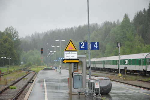

Betriebsführungsgrenze - Bayerisch Eisenstein
Dieser Überweg wird kein leichter sein, oder: Wie ich lernte, den Zuordnungspfeil zu lieben. Auf dem Bild sieht man's nicht wirklich, aber auf Höhe der Tafel befindet sich tatsächlich der Reisendenüberweg.

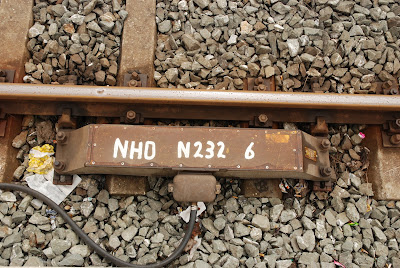

<magnet dienststelle="NHO" signal="n232" frequenz="500Hz"/>
Vorbildlich beschrifteter PZB-Magnet in Hof Hbf.
Da stand auch mal was anderes.
