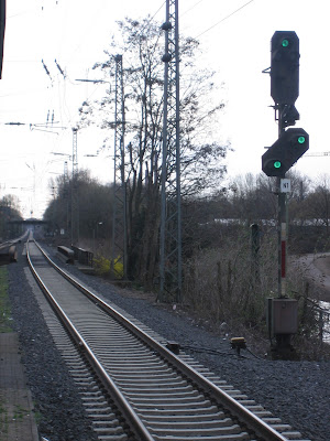

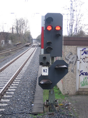

Ich mache dann auch gleich mal den Anfang - die folgenden Bilder stammen alle aus Essen-Altenessen und sind in Blickrichtung Dortmund Hauptbahnhof fotografiert.
Ein ulkiges Haupt-und Vorsignal in Essen-Altenessen und Zwergbauart - wahrscheinlich deshalb so ausgeführt, weil sonst das Bahnsteigdach im Weg wäre. Auch gut, spart einen Vorsignalwiederholer.
Überhaupt ist die Signalisierung in Essen-Altenessen, na ja, sagen wir mal: kreativ. An Gleis 1 (Hauptgleis Richtung Dortmund) steht dieses Signal, Bauart 58/59 (?):
Und so sieht es dann an Gleis 2 bis 4 aus: An Gleis 2 (ganz rechts im Bild, Hauptgleis von Dortmund kommend) steht das im ersten Bild gezeigte Bonsaisignal, auf Gleis 3 ein Signal der Einheitsbauart, ein Gleis weiter dann wieder ein 58/59ersignal.
Dass das Ausfahrsignal am Gegengleis (Gleis 2) neuer als das am Hauptgleis (Gleis 1) ist, würde imho darauf hindeuten, dass da die Möglichkeit, Züge Richtung Dortmund über Gleis 2 zu schicken, erst später nachgerüstet wurde. Was an den Gütergleisen 3 und 4 vorgegangen ist, kann ich nicht sagen, da ich die Betriebsabläufe nicht kenne... Eine witzig anzusehende Kombination ist es trotzdem.
