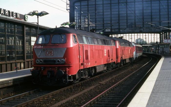

Schauen wir uns die Lokleistungen an:
Eine Re 4/4 II die bis Lindau fährt hat rund 4'700 KW bei 106 km/h Stundenleistung am Radumfang.
Die 218 hat 2000 KW, mal 2 macht deren 4.
Dazu kommen aber nochmals 80 Tonnen Lokgewicht, und ob die Leistung auch wirklich am Radumfang, und bei welcher Geschwindigkeit das der Fall ist,bereitsteht, steht leider nicht bei Wiki.
Wenn es sich bei dieser Leistungsangabe nur um den Diesel handelt, gehen noch einige hundert KW ab für die Klimatisierung und auch die hydraulische Uebertragung, dürfte auch noch ein paar % schlucken.
Und wenn das heute noch stimmt, dass die Getriebe nur 1487 KW an die Radsätze ableiten können, dann müssen wir nicht mehr weiter diskutieren.
http://www.v160.de/index.php/baureihe-218
Zitat:
Allerdings nützt die hohe Leistung des Fahrdieselmotors nicht allzu viel, weil die Getriebe nur in der Lage sind, 1487 kW Leistung an die Radsätze abzugeben. Damit werden die Werte der Förderungsleistung einer V 200 (220 bzw. 221) ohne Heizung nahezu erreicht, auch stieg die Achslast auf max. 20,1 t an. Die 218 001 bekam zusätzlich versuchsweise eine hydraulische Bremse.
Fazit also, Eine 50 jährige Re 4/4II wird einen Zug leichter und schneller beschleunigen, als die 2 Diesel im Deutschen Teil.
Somit wird die theoretische HG der Strecke auch besser ausgenützt.
