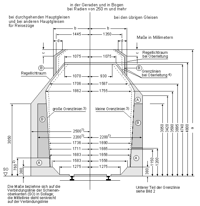

Wie schon im Artikel erwähnt: Baut man die Bahnsteige näher ans Gleis ran, schrammen die Züge daran entlang und das ist auch nicht der Sinn der Sache. Es gibt nunmal sowas wie ein Lichtraumprofil. :rolleyes:

Grundsätzlich wird das Spaltproblem im Bogenbereich überraschenderweise immer größer je höher der Bahnsteig wird, da nunmal der Lichtraum nach oben hin immer weiter wird. Bei einem 38 cm hohen Bahnsteig gäbe es das Problem kaum, dafür halt mit der Höhendifferenz... Tja. ;)
