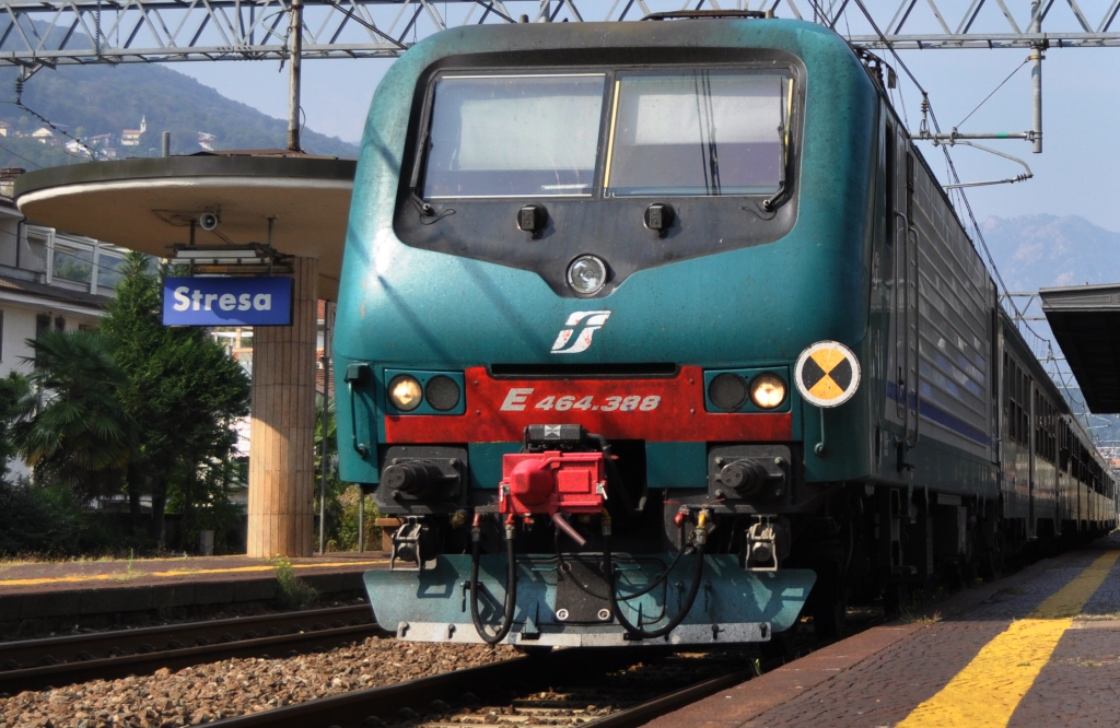

Warum gibt bei der DB eigentlich keine Loks und Wagen mit Schafenbergkupplung? Das beschleunigt Flügeln mit Lok-Wagen-Zug enorm. Schraubenkupplungen sind veraltet. Seit der Bahnreform sind die Regio Loks ja nicht mehr im Güterverkehr eingesetzt, wo man eine Schraubenkupplung benötigen würde.
Bei der FS gibt es das schon seit längerem: Bild
Das wird es mit den Twindexx Vario wohl geben...
