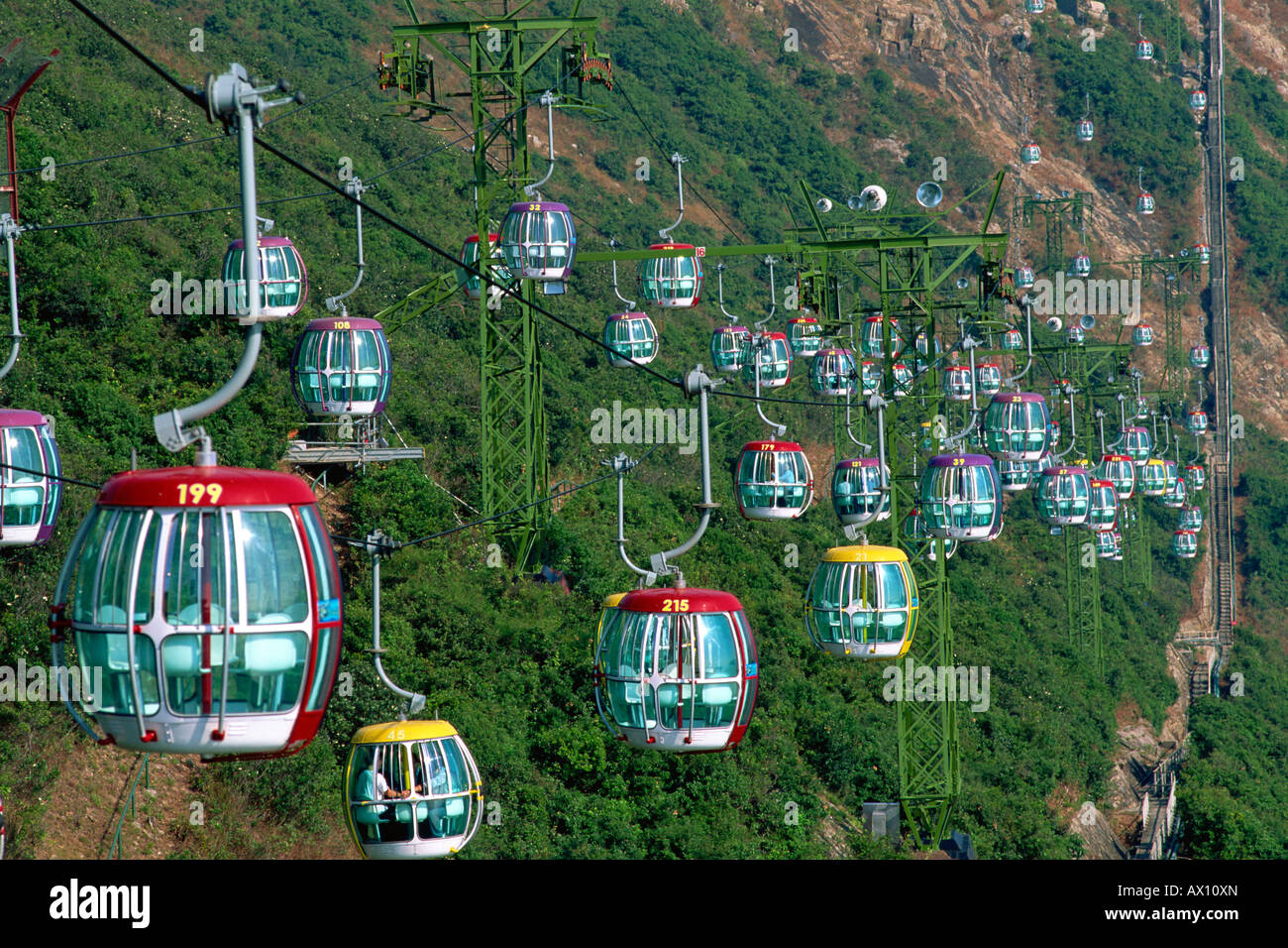

Boris Merath @ 25 Oct 2018, 17:25 hat geschrieben: Bezüglich dem "Überholen" von Gondeln an Zwischenstationen und dessen Einfluss auf die Gesamtleistungsfähigkeit: Wo soll da bitte das große Problem sein? Im Zweifel gibts halt Express-Gondeln und "Hält überall"-Gondeln, dynamisch angezeigt über GZA (Gondelzielanzeiger). Anhand der Auslastung wird jeweils an der Endstation festgelegt ob die Gondel überall hält oder durchfährt, und an der Zwischenstation wird eine bereits abgefertigte Gondel an die Position gehängt von der eine gerade in die Station einfahrende Gondel gerade abgenommen wurde. Hinterher hast Du am Seil auch wieder alle Plätze belegt.
Die spannendere Frage ist ob das technisch möglich ist ohne Kollisionen zwischen Gondeln zu riskieren, da bin ich etwas skeptischer. Allerdings dürfte man auch einige Zeit gewinnen können wenn man alle Gondeln abnimmt, die "ohne Halt-Gondeln" aber mit höherer Geschwindigkeit an der Station vorbeifahren lässt.
Man kann mehr als ein Seil pro Richtung ziehen. Wird so weit mir bekannt bis jetzt nur in Hong Kong so gemacht. Theoretisch könnte man einSeil pro Richtung als Express Seil definieren.

Hot Doc @ 26 Oct 2018, 09:41 hat geschrieben:Wenn wir von der gleichen Gondel in Hong Kong reden, ist das ein anderes System. Die hat ein Trag- und ein Zugseil.
Ich meinte Ocean Park.
https://c8.alamy.com/comp/AX10XN/china-hong...olas-AX10XN.jpg
Eine Seilbahn tut sich halt schwer mit Kurven etc.

Galaxy @ 26 Oct 2018, 10:17 hat geschrieben: Ich meinte Ocean Park.
Das ist ne andere. Aber das sind einfach 2 Bahnen nebeneinander. Das gabs auch mal in Frankreich mit 4er-Sesseln, sogar an einem Pfosten. Am rechten Arm der kürzere Lift am linken Arm der längere. Aber dann brauchst du 2 Stationen nebeneinander und musst vorher selektieren, wer wohin will. Klar machbar, aber halt (nahezu) doppelt so teuer.
