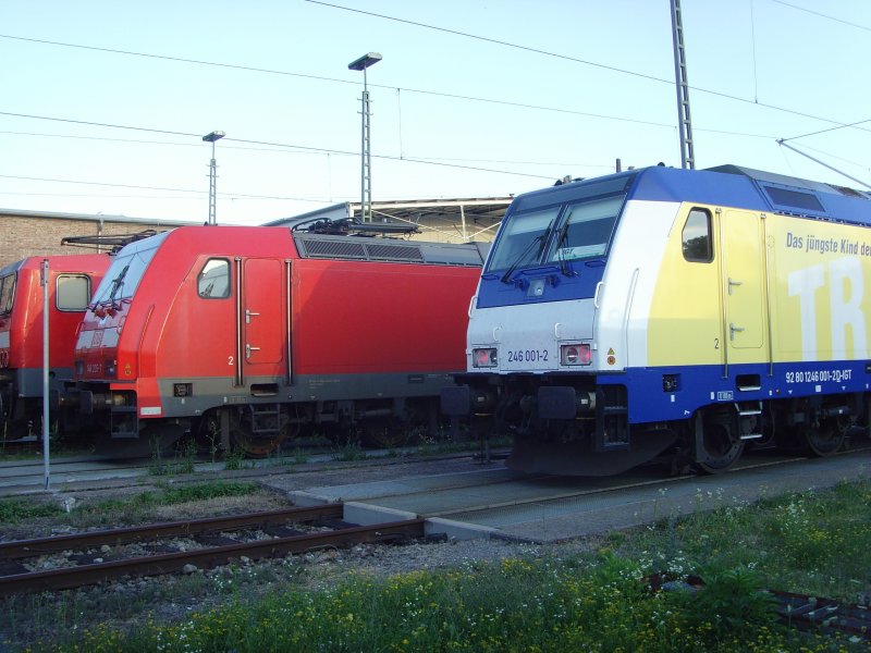

TRAXX 3 ist eine Weiterentwicklung der TRAXX 2 , siehe Vergleich der Kopfform und der ansonsten nach wie vor fast völlig identischen Loks, während Vectron völlig neu (und bald auch schon wieder vergessen :ph34r: , von der Diesel Variante existiert sogar nur ein Exemplar) ist.
Bis heute fahren ca. 20 TRAXX 3 aber alleine von der DB läuft für TRAXX 3 ein Rahmenvertrag der 200 Dieslloks (BR 245) und 450 E-Loks (BR noch nicht bekannt).
Erstmal: Die Eurosprinter-Plattform umfasst nicht nur den Taurus, sondern auch die Baureihe 189. Der Taurus in seinen drei Varianten ist im Übrigen nicht nur bei der DB und der ÖBB im Einsatz, sondern auch noch bei (potentiell unvollständige Aufstellung) MAV, GySEV, MRCE/Dispolok und noch irgendwem in Norditalien. Die 189 ist der 182 dabei in vielen Belangen zumindest ähnlich, den unterschiedlichen Einsatzszenarien wird aber schon ziemlich stark Rechnung getragen. Und das Schätzchen hier gibt es auch noch: http://de.wikipedia.org/wiki/DSB_EG.
Die ER20 dürfte zumindest in einem großen Teil der Leistungselektronik und des mechanischen Antriebs Teile der 182 mitnutzen.
Die TRAXX hat darüber hinaus keineswegs nur paar kleine Unterschiede bei der Mehrsystemfähigkeit. Sondern auch da gibt es Varianten mit Hohlwellenantrieb und Tatzlagerantrieb (das ist ein massiver Unterschied, aber so was fällt dem Freak ja gar nicht auf - ändert ja nichts am Klang oder am Aussehen), die Leistungselektronik ist selbst unter den TRAXX 2-Maschinen nicht identisch, Mehrsystemfähigkeit ist nicht so irrelevant, wie du sie darstellst, und die Zugsicherungssysteme (die auch gerne mal ein paarhundert Kilo pro Stück wiegen) wollen auch irgendwie untergebracht werden.
Aber genau das ist ja der Sinn eines Baukastensystems. - Siemens schafft es übrigens, aus seinem Baukasten Fahrzeuge für 230km/h abzuleiten. Welches Bombardier-Fahrzeug kann das noch gleich?

Doch! Die 245 sind bereits TRAXX 3, auch wenn sie nach Auswahl von DB-Regio (bei über 50 bestellten Loks) die TRAXX 2 - Kopfform erhalten. Die TRAXX 2 Strom/Diesel 146.2 / 246.0 haben sogar einen Gleichteileanteil von über 78%. Hauptunterschied zw. 246 und 245 ist neben den Motoren, die Drehgestelle und die Weiterentwicklungen der TRAXX 3, die 245 und 187 gemeinsam haben und äußerlich nur von Insidern erkennbar sind.
