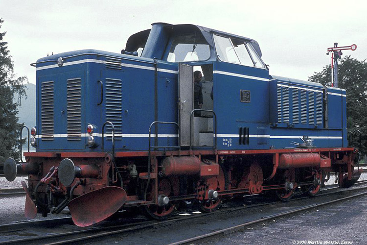

An kleinen und mittleren Dieselloks gab's bei MaK, Gmeinder, Deutz & Co. stets ein großes Angebot für NE- und Werksbahnen.
