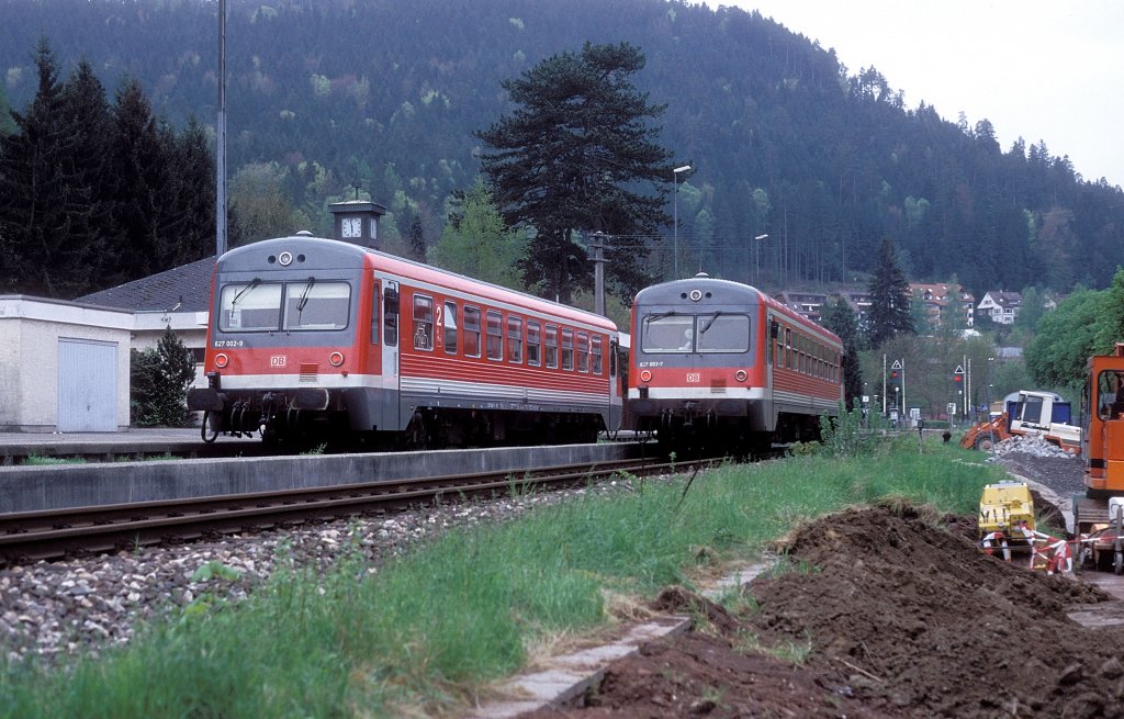

Die beste Variante war in dem Punkt die BR 627.0 Dort gab es nichtmal eine Trennwand, sondern der Tf ist mitten im Einstigegsbereich gesessen. :lol:
