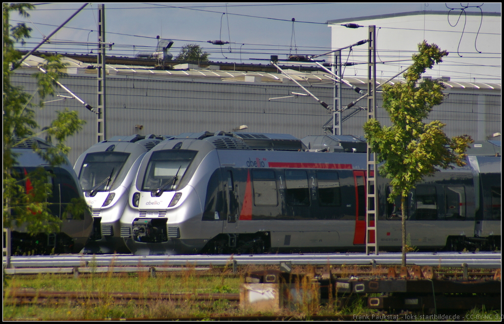

Edit: Bei 9 442 bin ich mir jetzt garnicht mehr so sicher, vielleicht hat Abellio auch 7 442.
abzwanst
Beiträge: 356
Beitrag von abzwanst »
Martin H. @ 29 Dec 2014, 06:23 hat geschrieben: Edit: Bei 9 442 bin ich mir jetzt garnicht mehr so sicher, vielleicht hat Abellio auch 7 442.
Auf diesem Foto ist ein 9 442 auf der Front des Abellio-Talents zu erkennen: http://www.bahnbilder.de/1200/erster-blick...uege-807569.jpg
