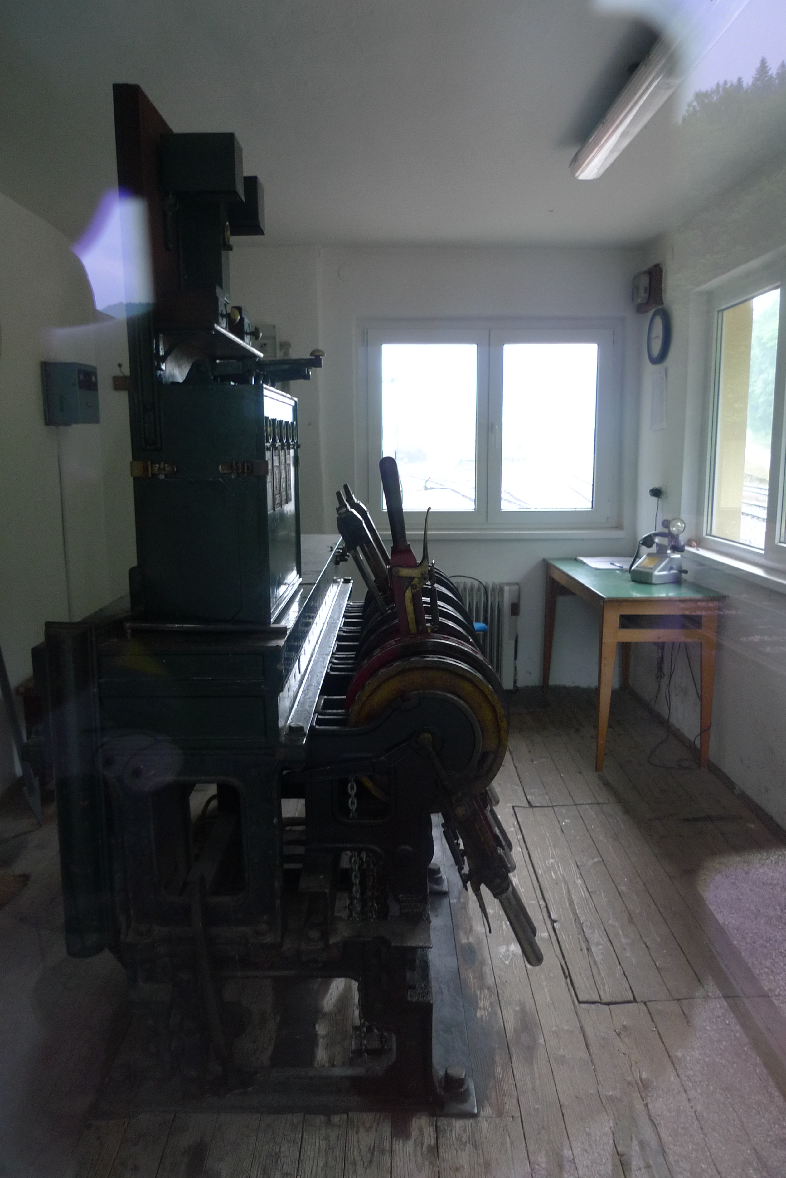

Und zum aktuellsten Beitrag - naja, sowas wie eine "Handfalle" ist schon vorhanden. 12SA gibts ja mit der alten Version Gewicht hochheben oder die modernere mit der heute bekannten Handfalle am Hebel. Nur ganz selten gibts auch beides gleichzeitig (hab ich schonmal irgendwo gesehen, aber frag jetzt bitte nicht wo (Waidhofen und Zwettel warens)
Ok, Korrektur. Vermutlich musste immer das Gewicht angehoben werden, mit dem drücken der passenden Handfalle konnte der passende Hebel umgelegt werden. Da in Wiesen-Sigleß aber nur noch einer der beiden Hebel funktionsfähig war hat man den anderen einfach durch Ausbau der Handfalle unbedienbar gemacht. Man sieht ja noch die Anbaumöglichkeiten am Hebel. Denke ich zumindest
Auf meinem 12SA haben alle Hebel (Signalhebel und Weichenhebel und Riegelhebel) Gewichte und Handfallen, außerropix @ 11 Dec 2012, 14:53 hat geschrieben: Und zum aktuellsten Beitrag - naja, sowas wie eine "Handfalle" ist schon vorhanden. 12SA gibts ja mit der alten Version Gewicht hochheben oder die modernere mit der heute bekannten Handfalle am Hebel. Nur ganz selten gibts auch beides gleichzeitig
- dem einen Vorsignalhebel ganz links außen
- den zwei Fühlschienenhebeln mit Steigbügelgriff
Mhm. Normalerweise ist der linke Hebel eines Doppelhebels der für's einflügelig Freistellen - das wären in diesem Fall aber genau die ohne Handfalle. Sowohl beim 12SA (siehe meines ...) wie auch am 5007er (ohne jetzt nachzuschauen ...). Deshalb kratze ich mich ja am Kopf ...Ok, Korrektur. Vermutlich musste immer das Gewicht angehoben werden, mit dem drücken der passenden Handfalle konnte der passende Hebel umgelegt werden. Da in Wiesen-Sigleß aber nur noch einer der beiden Hebel funktionsfähig war hat man den anderen einfach durch Ausbau der Handfalle unbedienbar gemacht. Man sieht ja noch die Anbaumöglichkeiten am Hebel. Denke ich zumindest
- Beiträge: 14244
Also wenn man von den heute noch existenten ausgeht, haben lediglich Zwettl und äh - das wars - noch beides. Ansonsten hat man entweder Handfalle oder Gewichthmmueller @ 11 Dec 2012, 15:13 hat geschrieben:Auf meinem 12SA haben alle Hebel (Signalhebel und Weichenhebel und Riegelhebel) Gewichte und Handfallen, außerropix @ 11 Dec 2012, 14:53 hat geschrieben: Und zum aktuellsten Beitrag - naja, sowas wie eine "Handfalle" ist schon vorhanden. 12SA gibts ja mit der alten Version Gewicht hochheben oder die modernere mit der heute bekannten Handfalle am Hebel. Nur ganz selten gibts auch beides gleichzeitig
Also eher umgekehrt: Selten ohne Handfalle (wenn man die - beim 12SA zugegeben häufigen - Steigbügelgriffhebel wie z.B. im Ybbstal ignoriert ...).
Da passt sowieso was nicht. Weil eigentlich sollte der linke Hebel ja unte, der rechte oben sein in Grundstellung? Demnach wäre freigestellt und der rechte Hebel nicht umlegbar.Mhm. Normalerweise ist der linke Hebel eines Doppelhebels der für's einflügelig Freistellen - das wären in diesem Fall aber genau die ohne Handfalle. Sowohl beim 12SA (siehe meines ...) wie auch am 5007er (ohne jetzt nachzuschauen ...). Deshalb kratze ich mich ja am Kopf ...
Vielleicht hat man auch die Handfalle am Hebel abgebaut weil nicht mehr nötig?
(naja - jetzt zählen Museumsanlagen oder solche außer Betrieb aber schon, weil's ja um die Technik an sich geht). Aber von mir ausropix @ 11 Dec 2012, 15:23 hat geschrieben: ...Also wenn man von den heute noch existenten ausgeht, haben lediglich Zwettl und äh - das wars - noch beides. Ansonsten hat man entweder Handfalle oder GewichtAlso eher umgekehrt: Selten ohne Handfalle (wenn man die - beim 12SA zugegeben häufigen - Steigbügelgriffhebel wie z.B. im Ybbstal ignoriert ...).![]()
Das sind ja Deckungssignale - da stehen beide auf frei (es sind ja auch beide Fstr-Hebel umgelegt, und beide Vorsignalhebel stehen auf "Hauptsignal frei"). Deshalb meine ich ja, dass da einfach einflügelige Signale draußen standen (so wie in Mittewald), die fröhlich gegeneinander frei zeigten.Da passt sowieso was nicht. Weil eigentlich sollte der linke Hebel ja unte, der rechte oben sein in Grundstellung? Demnach wäre freigestellt und der rechte Hebel nicht umlegbar.Mhm. Normalerweise ist der linke Hebel eines Doppelhebels der für's einflügelig Freistellen - das wären in diesem Fall aber genau die ohne Handfalle. Sowohl beim 12SA (siehe meines ...) wie auch am 5007er (ohne jetzt nachzuschauen ...). Deshalb kratze ich mich ja am Kopf ...
.... jetzt versteh ich's (glaube ich)!: Die eigentlich unnötige Handfalle beim 12SA ist immer dann da, wenn der Hebel nicht mit der Kettenrolle vernietet werden kann, sondern an sie angekuppelt werden muss. Das ist so bei meinen Weichenhebeln, weil sie auffahrbar waren; und das ist so bei zweiflügeligen Hauptsignalen.
ABER beim Umbau der Signale in Wiesen auf einflügelige war diese Kuppelmöglichkeit nicht mehr nötig --> Handfalle weg, Rolle fest mit (linkem) Hebel verschraut oder vernietet oder was immer. Der rechte Hebel ist nur mehr Zier und könnte nie umgelegt werden, weil der die Rolle nach unten dreht und damit den linken Hebel unter die Hebelbank schubse müsste ...
Offen Frage: Warum haben dann meine Riegelhebel Handfallen?? <--- DURCHSTREICHEN! Haben sie nicht!!! - sie haben Steigbügelgriffe zum Herausziehen. (Merke: Kenne Dich zumindest mit Deinen eigenen Stellwerken aus!!!).
// Edit: Erkenntnis über eigenes 12SA ergänzt! und QUOTEs repariert.
