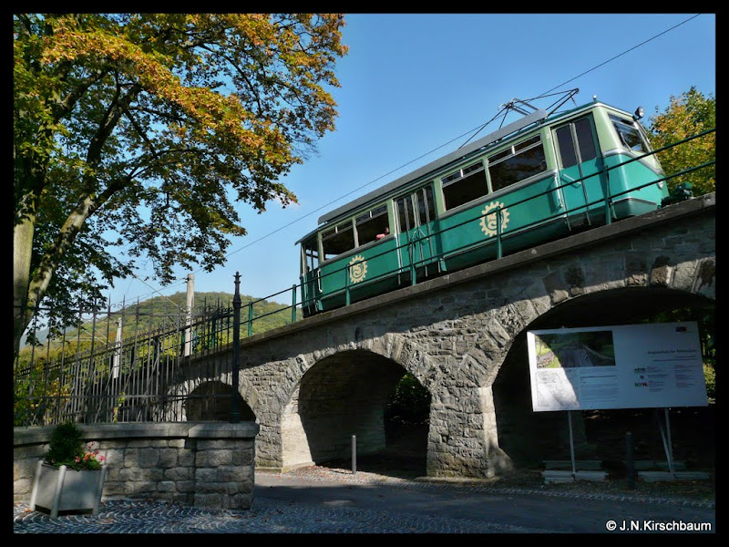

An der Drachenburg gibt es eine Ausweiche:
Diese Bahn ist auf dem Weg nach oben und hat vorher ...
... die zinnenbewehrte Brücke passiert.
Standort weiter unten...
...aber auch diese Bahn zieht es bergauf, nachdem sie ...
... auf diesem Bild verwiegt wurde. Mit etwas mehr Zooom ...
sieht das dann so aus. Das letzte Bild kurz nach der Talstation:

JNK @ 23 May 2009, 21:17 hat geschrieben:An der Drachenburg gibt es eine Ausweiche:
Weißt Du wie in der Ausweiche die Weichen gestellt werden?
Ich glaube, dass sind Rückfallweichen...
Hier noch einmal ein Detail-Bild. Der "Normal-Zustand" ist, dass eine Weiche geradeaus steht (die untere) und die andere auf Abzweig (die obere) Wenn beide Züge in die Station an der Drachenburg eingefahren sind, stellen sich die Weichen andersherum, soweit ich gesehen habe automatisch und eine Signalanlage (diese Punkte) zeigt ein Signalbild. "Fahrt" bedeuten wohl fünf senkrechte Punkte. Nachdem die Wagen die Station verlassen haben, stellen die Weichen zurück auf "Normal".
Bei dem einen Bild kann man ja die fünf waagerechten Punkte sehen.
jonashdf @ 23 May 2009, 21:38 hat geschrieben: Ich glaube, dass sind Rückfallweichen...
Nein. Definitiv nicht.
Glaub an Gott, die Toten Hosen oder sonstwen - aber bitte nicht an Techniksachen. Denn da kommt nicht viel sinnvolles bei raus
Boris Merath @ 23 May 2009, 21:27 hat geschrieben: Weißt Du wie in der Ausweiche die Weichen gestellt werden?
Mit Motoren - wie bei jeder Handelsüblichen Zahnradbahn.
Beiträge: 16214
Rückfallweichen sind mit Zahnstange nicht baubar, weil die Fahrschiene weggeklappt werden muss um Platz für die Zahnstange zu machen.
JNK: Danke für das Bild. Bedient wird da nichts seitens der Fahrer? Und gibts noch irgendwo ne Verzweigung (Betriebshof oder so) oder nur die zwei Weichen?
Da ich nicht mitgefahren bin, kann ich es nicht genau sagen. Auf jeden Fall war keine mechanische Steuerung seitens der Fahrer zu erkennen. Der Betriebshof / Bhanhof hat noch Weichen:
Hier wartet man gerade auf die Abfahrt.

Da die Weichen hier Thema waren:
Wagon der Drachenfelsbahn springt aus den Gleisen
Aufwändige Bergungsarbeiten der Feuerwehr dauern 5 Stunden
Ein bergfahrender Wagen der Königswinterer Drachenfelsbahn ist am Donnerstagmittag in Höhe der Mittelstation Schloss Drachenfels beim Überfahren einer Weiche aus den Gleisen gesprungen. Die in den 2 aneinander gekuppelten Wagen befindlichen 17 Passagiere und der Triebwagenführer blieben unverletzt. Ursache für den Unfall war nach bisherigen Erkenntnissen, dass ein Bahnmitarbeiter das Stellen der Weiche veranlasst hatte, während der zweite Wagen sich noch in diesem Bereich befand. Spezialkräfte der Berufsfeuerwehr Bonn, unterstützt von der Königswinterer Feuerwehr, benötigten 5 Stunden, bis der Wagen wieder in den Gleisen stand.
Gegen 12 Uhr war der aus 2 Wagen bestehende Zug bergwärts gefahren. Während er in Höhe Schloss Drachenburg eine Weiche überfuhr, war diese versehentlich von einem Bahnmitarbeiter ausgelöst worden. Daraufhin sprang der hintere Wagen neben die Gleise. Die 17 Passagiere und der Fahrer blieben unverletzt. Alle konnten den Zug verlassen, die Passagiere setzten den Weg zur Bergspitze zu Fuß fort. Die Freiwillige Feuerwehr Königswinter wurde zur Hilfeleistung alarmiert. Nach erster Erkundung war schnell klar, dass hier die Hilfe der mit Spezialgeräten ausgestatteten Bonner Kollegen notwendig war. Es begannen schwierige und aufwändige Arbeiten. Die Lage in abschüssigem Gelände, das parallele Eingleisen in Schiene und Zahnräder und zeitweise starke Regenfälle erschwerten die Arbeiten. Die Bonner Kräfte unter Leitung von Brandoberinspektor Heiko Basten wurden von Wehrleuten der Einheiten Altstadt und Niederdollendorf unter Führung von Stadtbrandinspektor Michael Bungarz unterstützt. Mit Hydraulikpressen wurde der rund 13 Tonnen schwere Wagen angehoben. Parallel sicherte die Feuerwehr den Zug mit Stahlseilen gegen ein Abrutschen. Nach rund 5 Stunden gelang es schließlich zur Erleichterung aller, das Fahrzeug sicher einzugleisen. Die Bahn wurde zur Untersuchung in die bahneigenen Werkstätten gefahren.
Während der Arbeiten musste der Weg entlang der Bahn zeitweise aus Sicherheitsgründen gesperrt werden. Viele Ausflügler beobachteten trotz der zeitweise starken Regenfälle die Arbeiten der Feuerwehr. Im Einsatz befanden sich insgesamt 20 Wehrleute.
Text und Bilder gibt es auf: http://www.feuerwehr-koenigswinter.de/pres...9/pm-090611.htm
