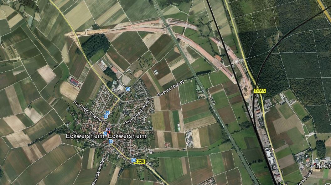

Der Zug kam wohl auf den linken Gleis in Fahrtrichtung Strasbourg an und flog aus der Kurve und Rutschte dann noch mindestens 300m. Da auf der SFS Linksverkehr herrscht, ist das auch später das reguläre Streckengleis nach Strasbourg.
Die Kurve hat, hat, wenn ich mich nicht vermessen habe, einen Radius von etwa 800m.
Zum Vergleich: Die Kurve in Santiago de Compostella hat einen Radius von etwa 350 - 400m.
Beiträge: 13613
D.h. je nach Überhöhung dürfte dort Vmax ~120-130 gelten. Würde zu 130er Weichen passen.

So, wie ich das Luftbild interpretiere, kommt erst die Brücke über den Kanal, und dann die Kurve. Wäre der Zug also wegen überhöhter Kurven-Geschwindigkeit aus selbiger geflogen, dann wäre man nicht in diesem Kanal gelandet...
Geh nicht davon aus dass der von vorn her entgleist ist - vermutlich hats dank der Jacobsdrehgestelle den ganzen Zug ausm Gleis gezogen wärend der Triebkopf vorn schon in der Kurve gesteckt ist. Mit Einzeldrehgestellen wäre das vermutlich besser zu sehen, wenngleich sich an der Folge wohl nichts geändert hätte.
Übrigens - laut Wikipedia ist der TGV schon bei 250 und 300 entgleist. Passiert ist außer Staubwolken jeweils "nichts".
Hier sieht man schön, dass der Zug die südliche der beiden Brücken befahren hat, als er entgleist ist. Und die liegt schon etwas mehr im Bogen als die nördliche.
