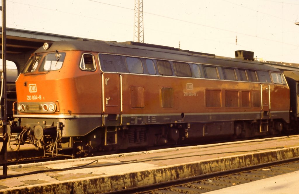

Bahn und Millitär hat schon bei BR 210.0 mit Hubschrauber-Gasturbine aus dem Bell UH-1 nicht funktioniert.
