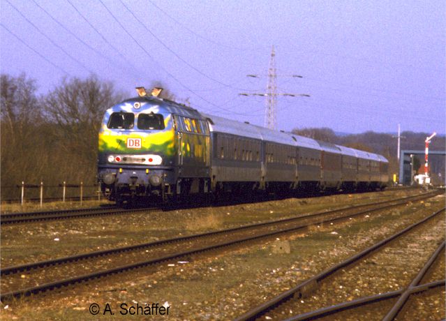

218 466-1 @ 14 Jan 2017, 21:17 hat geschrieben: Für Bimdzf und Bpmbdzf braucht man zudem noch Loks mit ZWS.
Irgendwie habe ich noch nie IC-Stwg mit was anderem als 101, 120 und 218 fahren sehen, wodurch sich die Frage nach ZWS-Fähigkeit der der nicht-DB-eigenen 182/183 (MRCE sind/waren in DB-Umläufen wohl nicht Wendezugbetrieb eingesetzt) ergibt. :unsure:
Also die 218 haben glaube ich nur konventionelle Wendezugsteuerung, aber keine ZWS. Weshalb sie ja auch die ICs gern mal direkt am Steuerwagen ziehen.

Balduin @ 16 Jan 2017, 11:19 hat geschrieben:Also die 218 haben glaube ich nur konventionelle Wendezugsteuerung, aber keine ZWS. Weshalb sie ja auch die ICs gern mal direkt am Steuerwagen ziehen.
Nein, 218er haben teilweise ZWS, aber nicht alle. In Ulm gibt es dafür sogar zwei getrennte Umläufe. ZWS ist für IRE-D reserviert.
Fast der gesamte Kemptener 218 Bestand musste für RE-D statt n-Wagen eben wegen ZWS vor zwei Jahren ausgetauscht werden (deren einzige mit = 218 435-6 hatte sich schon zuvor nach Ulm vertschüßt), weil es im Allgäu zuvor nichts mit ZWS gab.
Warum man 218 vor Steuerwagen sieht: ZWS funzt grundsätzlich nur mit zwei Rechnern d.h. entweder Stwg+Lok, oder Lok+Lok (Sandwich) aber nie Stwg.+Lok+Lok (3 Rechner). Dazu bräuchte man ZMS oder WTB.
Einer der zuletzt wenigen planmäßigen ZWS-218 Einsätze mit IC war IC 1218/1219 auf der Süd-/Bodenseegürtelbahn.
Mit den Südbahn-IR waren die ZWS-218 ab 1996 gleich bei den Ersten Eisätzen der Bimdzf überhaupt dabei.
