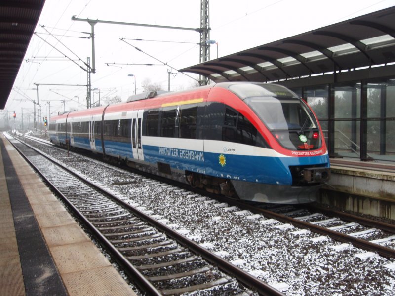

JeDi @ 16 Mar 2010, 15:05 hat geschrieben: Das hat jetzt was genau mit der Bahnsteighöhe zu tun? Bis auf Neigetechnik (und die geht auch mitm 76er nicht) sollte sich eigentlich alles auch auf 55 realisieren lassen. Nur muss man sich halt endlich auf eine Höhe einigen...
Mit dem Bild hab ich dir und allen anderen noch mal gezeigt, wo die Flurhöhe der Wagons ist. Mit 55 cm liegst du ungefähr einen halben Meter drunter. 55 cm sind also nicht brauchbar.
ET 423
Beiträge: 13072
Beitrag von ET 423 »
firefly @ 16 Mar 2010, 15:20 hat geschrieben: Mit dem Bild hab ich dir und allen anderen noch mal gezeigt, wo die Flurhöhe der Wagons ist. Mit 55 cm liegst du ungefähr einen halben Meter drunter.
Wenn du mit diesem Zug dann an einem 96cm-Bahnsteig anhältst, hast du trotzdem "Stufen" zu überwinden. Da gehts dann erstmal gut runter und dann die "Wagentreppe" wieder hoch.
ET 423 @ 16 Mar 2010, 15:33 hat geschrieben: Wenn du mit diesem Zug dann an einem 96cm-Bahnsteig anhältst, hast du trotzdem "Stufen" zu überwinden. Da gehts dann erstmal gut runter und dann die "Wagentreppe" wieder hoch.
Oder man springt :D
firefly @ 16 Mar 2010, 15:20 hat geschrieben: Mit dem Bild hab ich dir und allen anderen noch mal gezeigt, wo die Flurhöhe der Wagons ist. Mit 55 cm liegst du ungefähr einen halben Meter drunter. 55 cm sind also nicht brauchbar.
Und nu? Wenn ich mit nem Desiro oder GT8-100D 2S/M ankomm, hab ich 55 cm Einstiegshöhe - inklusive anschließendem Mehrzweckbereich. Die Barrierefreiheit ist also erfüllt.
