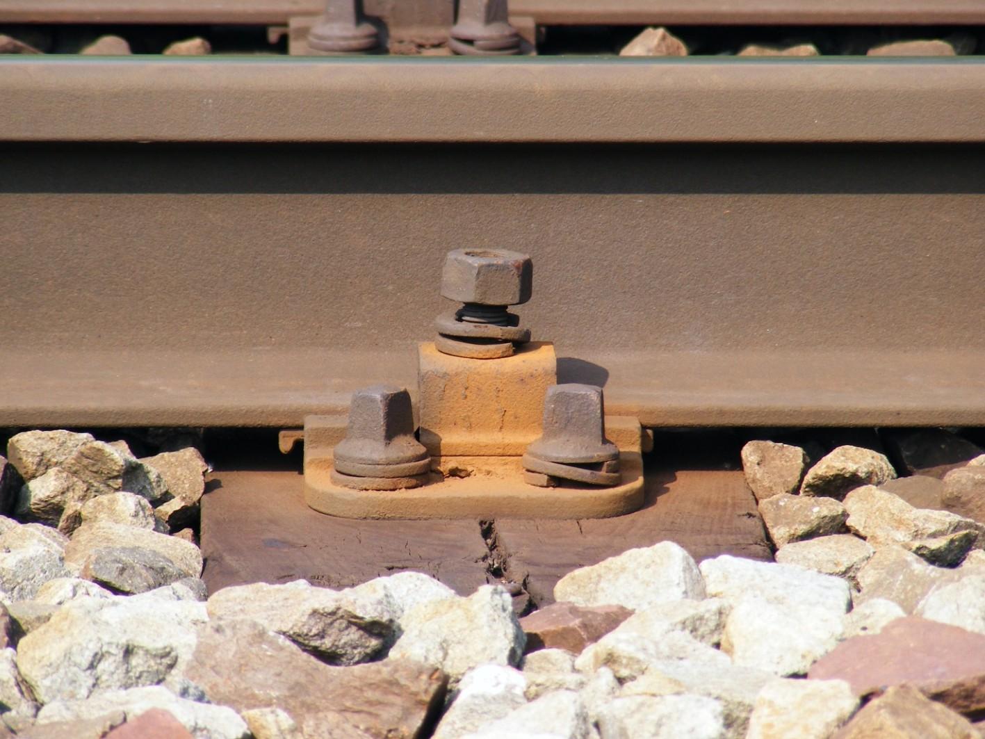

Da es ja keine Lücken zwischen den Schienen mehr gibt, wie kommt ein Schienenstrang auf Dauer damit klar? Also ohne dass sich etwas lockert, die Schrauben raustattert usw.
Die Schienen werden verschweißt und die thermische Ausdehnung und Kontraktion damit behindert. Das bedeutet natürlich, dass es in der Schiene zu Spannungen kommt, wenn die Schienentemperatur höher oder niedriger als zum Zeitpunkt des Schweißens liegt. Im Winter wirken damit Zugkräfte, im Sommer Druckkräfte. Wenn die zu stark werden, würde es im Winter zu einem Schienenbruch und im Sommer zu einer Gleisverwerfung kommen.
Für die Schienenbefestigungen ist das nicht so problematisch, hier sind vor allem die Erschütterungen das Problem, die die Schraube lockern würden, wie du schon richtig vermutet hast.
In den Anfängen der Eisenbahnzeit wurden Schienennägel verwendet. Aber die haben sich natürlich relativ schnell gelockert.
Weltweit verbreitet hat sich der Oberbau K, in Deutschland werden heute üblicherweise Oberbau KS (bei Holzschwellen) und Oberbau W (bei Betonschwellen) verwendet. Eine schöne Übersicht gibt es hier.
Was eigentlich alle heutigen Schienenbefestigungen gemeinsam haben, ist eine wie auch immer eingebaute Feder, die dafür sorgt, dass sich die Schraube nicht einfach rausleiert. Hier z.B. beim Oberbau K sehr schön zu sehen.
Ich hoffe mal, das war einigermaßen verständlich und beantwortet deine Frage...
