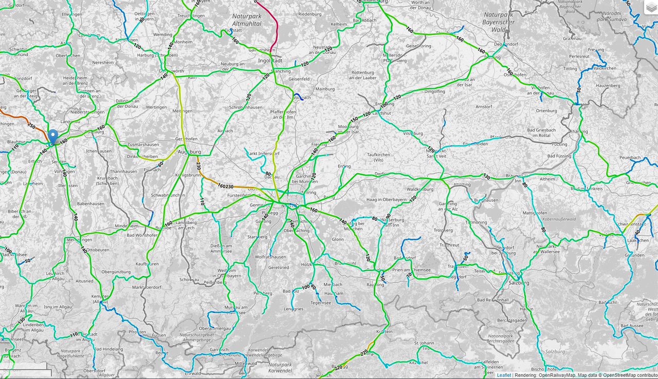

Re: Serie von BÜ-Unfällen
Tja, dann bleibt dir nicht mehr viel um München herum. Alles was Grün ist, bedeutet >100 Km/h mit BÜ. Dir bleibt halt noch Blau & Grau (100 km/h und weniger) sowie Gelb, Orange & Rot (keine BÜ).

Die Zahl 100 will ich jetzt auch nicht in Stein gemeißelt wissen. Lassen wir es 130 sein.
Abgesehen davon, stimmt die Karte halt nur bedingt. Wenn ich z.B. den BÜ Neuaubing betrachte, fahren da höchstens mal Leerfahrten mit 100, wobei ich selbst da nicht so sicher wäre. Die S-Bahn und die Tankzüge sind dort langsamer.
Die Karte zeigt lediglich die Streckenhöchstgeschwindigkeit. Nicht berücksichtigt sind dabei Geschwindigkeitsbeschränkungen durch Signalstellung, Zugbeeinflussung oder vorübergehende Langsamfahrstellen. Es kann daher durchaus sein, dass da praktisch so gut wie nie ein Zug wirklich die Streckengeschwindigkeit ausfahren kann, aber hin und wieder kommt es dann eben doch vor.
