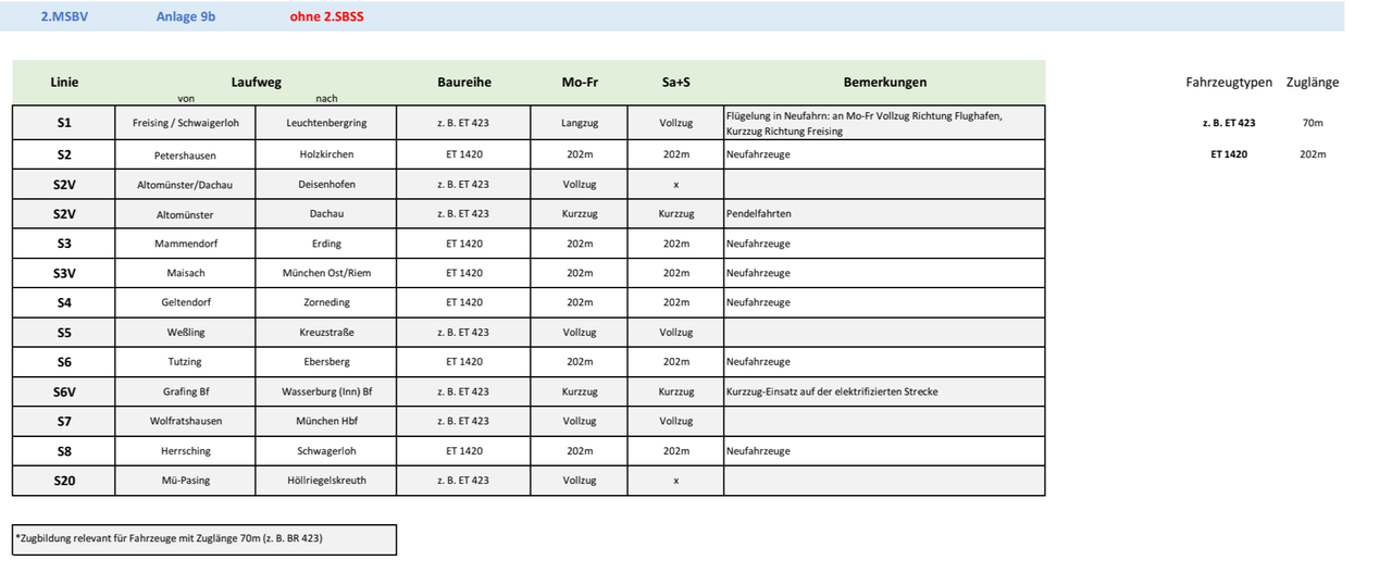

Sehr interessant dazu die Ausschreibungsunterlagen: https://www.subreport-elvis.de/browseVe ... :E68593339
Dabei zu sehen die Fahrzeugwahl pro Linie:
Dabei sollen auch die Bahnsteige nach Erding auf 200m ausgebaut sein, da das Neufahrzeug fahren soll.
Was mich ein wenig wundert. Man hat 90 lange S-Bahnen bestellt. Wenn man aber mal die Linien grob durch zählt, dann komme ich nur auf ca. 65 benötigte Fahrzeuge. Hat man wirklich knapp 30% Fahrzeugreserve?
