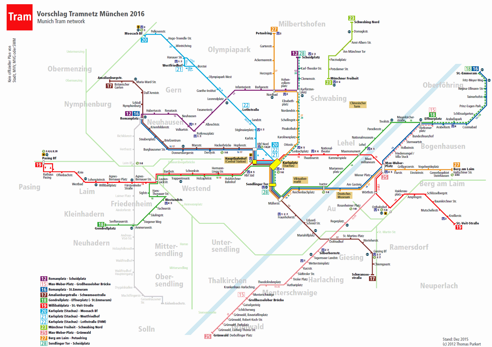

Mein Vorschlag für Dez 2015 (basierend auf dem Dez 2012-Netz, den einen oder anderen Vorschlag aus der Runde hier aufgreifend).
Der eine odere ander Hst-Namen stimmt noch net ganz.

als Fahrgast gefällt mir deine Idee für das Netz 2015 ganz gut. Als Leidgeprüfter Fahrgast der Linie 19 muss ich aber feststellen, dass du mit der Führung der 27 nach Berg am Laim ein Problem am Max-Weber-Platz bekommen wirst. Schon mit "nur" der 19 und 25 muss die Tram in der Schlossstr. manchmal Minutenlang warten, bis sie endlich in die Hst einfahren darf. Mit noch einer Linie bricht das System endgültig zusammen und du kannst allen Linien mal 5 Minuten mehr am Max-Weber-Platz spendieren.
Habe ich mal vor einigen Jahren erlebt, als wegen Unfall in der Inneren Wiener Str. der damalige 18 über Max-Weber-Platz - Maximilaneum - MaxII umgeleitet wurde. Da standen die Trams dann im Kreis und alle 2 Minuten ging es um eine Position weiter.
Wenn es eine Innenstadtlinie sein soll die nach Berg am Laim rausfahren soll, dann muss sie vom Maximilianeum her kommen, oder der Max-Weber-Platz muss ganz erheblich umgebaut werden.

Also besser tauschen ? 19 nach Steinhausen, 27 zur St.-Veit-Str.?
Beiträge: 13621
Das ändert an dem Problem MWP/Schlossstr nit viel und zusätzlich bekommt der 27er dann eine unschöne Linienführung im Osten wie sie kaum jemand nutzen würde.
Und aus der Barer via Maximillianeum geht nicht (macht auch wenig Sinn), den 20er verlaengern wird man denk ich auch nich wollen und der 27er waer auch mit wenig Aufwand durchzubinden. V.a. da der 16er auf der Altstadtsuedumgehung eh wirklich gut belegt ist.

So, Plan a bisserle verbessert/berichtigt, aber keine inhaltliche Änderung. und den 23er rendert er mir immer noch ocker statt hellgrün *grmpf*
Aber ich bleib dabei, eine so hakenförmige Linie aus der Inneren Wiener zum Ostbf, das gefällt mir irgendwie nich; das sind dann quasi 2 Teillinien mit nem de facto-Bruch am MWP, die eher zum Umsteigen animieren als zum Weiterfahren mit der Bim; das braucht man sich nur auf dem Stadtplan ansehen wie unförmig und unattraktiv das vom Fahrtweg dann wird.
