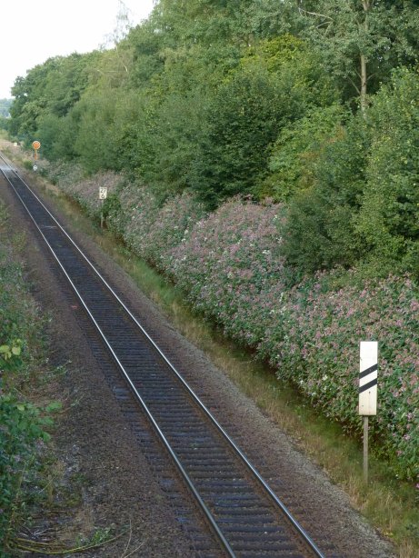

Ich war heute aus diversen Gründen nocheinmal in der Gegend von Hörlkofen - hier ist eine Aufnahme des Va. Wie man sieht, fehlt die Vorsignaltafel ("Bake") mit einem Strich. "Darf sie das?"
hmmueller @ 21 Aug 2011, 22:13 hat geschrieben: Wie man sieht, fehlt die Vorsignaltafel ("Bake") mit einem Strich. "Darf sie das?"
Nunja, es ist zumindest an der Stelle kein Beinbruch, nachdem die Strecke kerzgerade ist und man das Vorsignal doch zeitig genug sehen kann.
