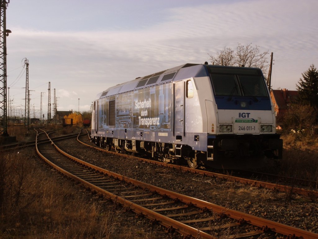

Bei der BR 245 (BOMBARDIER TRAXX mit vier Dieselmotoren) soll die Batterieladung aus der Zugsammelschiene dann sogar möglich sein. Gebraucht wird das beispielsweise in Verbindung mit den "angetriebenen Steuerwagen" :rolleyes: (Plattform BOMBARDIER Twindexx Vario) - sowas wird dann als Hybrid-Zug (Seite 4) angepriesen.-Boris Merath\ @ 8. Januar 2013, 01:04 Uhr hat geschrieben:Es sollte jetzt kein Ding der Unmöglichkeit sein die Batterie über die Zugsammelschiene zu laden.

Interessant, das Konzept kannte ich noch nicht - scheint aber ziemlich genau dem zu entsprechend was ich hier vorhin geschrieben habe als MöglichkeitAlex420-V160 @ 8 Jan 2013, 20:11 hat geschrieben: Bei der BR 245 (BOMBARDIER TRAXX mit vier Dieselmotoren) soll die Batterieladung aus der Zugsammelschiene dann sogar möglich sein. Gebraucht wird das beispielsweise in Verbindung mit den "angetriebenen Steuerwagen" :rolleyes: (Plattform BOMBARDIER Twindexx Vario) - sowas wird dann als Hybrid-Zug (Seite 4) angepriesen.
Ansonsten, die Anwendungsfälle scheint Bombardier auch ähnlich zu sehen: Da, wo elektrisch gefahren werden muss - nämlich bei Tunnelbahnhöfen. Den Münchner Flughafen habe ich ehrlich gesagt total vergessen, ich dachte da mehr an Stuttgart 21
