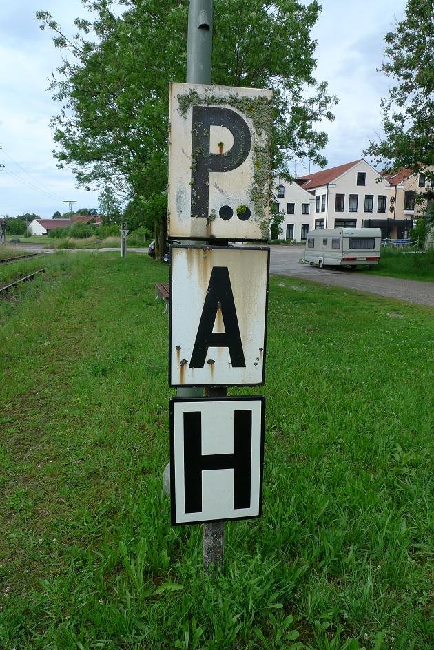

Beiträge: 15164
Sehr hübsch. Aber mal eine blöde Frage: Warum hat die Pfeiftafel die "Zweimal-pfeifen-Punkte" (riecht stark nach NE-Bahn), wenn daher doch noch eine weitere Pfeiftafel vor'm Bü steht? Ich dachte die Punkte ersetzen die zweite Pfeiftafel? Also auf den 100m (?) bis zum Bü dreimal pfeifen? ;)
jonashdf @ 17 Feb 2012, 00:01 hat geschrieben: Strecke Landshut - Neuhausen oder die Strecke nach Schlüsselfeld ?
