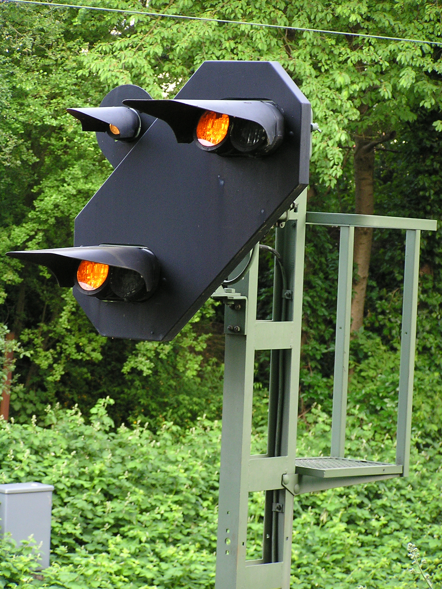

c-a-b @ 16 Mar 2011, 15:09 hat geschrieben: Komisch, ich war immer gewohnt, dass die Vorsignale hier gleich auf Gelb gegangen sind…? Oder wie sind diese komisch schrägen Dinger gemeint?
So eines? (edit: das kleine Lämpchen ganz oben bitte wegdenken, das haben nur die Wiederholer)
Das geht normalerweise™ erst auf Vr0 (zwei gelbe Lichtlein), wenn auch das Hauptsignal auf Hp0 (ein rotes Licht) umspringt.

GSIISp64b @ 16 Mar 2011, 15:11 hat geschrieben: So eines? (edit: das kleine Lämpchen ganz oben bitte wegdenken, das haben nur die Wiederholer)
Ja genau so eines.

GSIISp64b @ 16 Mar 2011, 15:11 hat geschrieben: das kleine Lämpchen ganz oben bitte wegdenken, das haben nur die Wiederholer)
Und Vsigs im um mehr als fünf Prozent verkürzten Bremswegabstand zum Hauptsignal.
Oder zwei rote Lichter.
