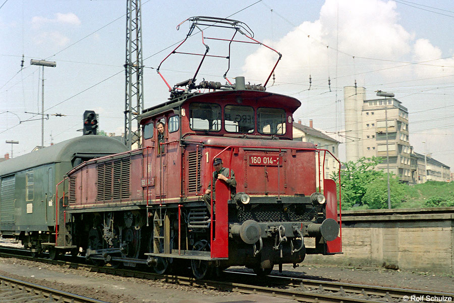

Lokomotiven mit nur einem Stromabnehmer aus der Zeit, als man schon zwei Schlefleisten verwendet hat, kenne ich eigentlich in größerer Verbreitung nur aus der Schweiz z.B. von der SBB Re 420 (Prototypen und erste Bauserie, ab 1964), der BLS Ae 4/4 (ab 1944) oder der Re 456 (ab 1987) diverser schweizer EVU. Jetzt mal abgesehen von Mehrsystemloks, wo oft nur ein Stromabnehmer pro Stromsystem zur Verfügung steht. Und ansonsten nur von kleinen, langsamfahrenden Lokomotiven, wie der E60 (ab 1927), E63 (ab 1935, 45/50 km/h) und E69 (ab 1905, 50 km/h), wo eh kein Platz wäre für einen zweiten Stromabnehmer. Allerdings hatten die E63 ab Werk einen Stromabnehmer mit zwei weit voneinander entfernten Schleifleisten, leider hab ich online nur ein Bild von einem Modell gefunden. Selbst Triebwagen wie der 420 hatten bis ca. 1990 meistens zwei Stromabnehmer, obwohl die immer moderne Stromabnehmer mit zwei Schleifleisten hatten und eigentlich kein Bedarf nach einem zweiten Stromabnehmer bestand.
Interessant ist noch die EP 3/6 von 1914, wo der zweite Stromabnehmer in der Lokmitte saß, weil an einem Lokende noch ein Dampfkessel für die Zugheizung eingebaut war. Das hat im Winterbetrieb bestimmt toll ausgesehen.
Winter ist allerdings ein gutes Stichwort: Wenn die Oberleitung extrem stark vereist ist, kann es passieren, dass man selbst mit zwei Schleifleisten mit nur einem Stromabnehmer am Fahrdraht keinen zuverlässigen Kontakt herbekommt. Da wird dann schon zur Sicherheit der zweite auch noch verwendet. Wenn aber unterwegs ein Stromabnehmer kaputt geht (und in der Regel die halbe Oberleitung runterholt), ist das eigentlich wurscht, da ist dann eh nix mehr mit Weiterfahren.
Die gezeigte EP 3/6 ist insofern eine Ausnahme, weil das damals noch keine Rolle spielte, die Schleifleisten waren auf den ersten E-Loks praktisch so breit wie die Lok und die noch lange nicht so ausgeklügelte Fahrleitung hing halt übertrieben gesagt irgendwo über dem Lokkasten. Heute ist die maximale Abweichung in Deutschland +/- 40 cm von der Gleismitte, in der Schweiz sogar nur +/- 20 cm. Hier sieht man vorne den Stromabnehmer für D und A an der Fahrleitung angelegt, hinten gesenkt der selbe Stromabnehmertyp, aber eben mit einem schmalen Schleifstück für die Schweiz. Damit haben wir hier übrigens de facto eine 103 mit nur einem Stromabnehmer.
