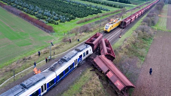

Schweres Zugunglück in Meerbusch (NRW)
Beiträge: 8222
Noch nix deutsches dazu gefunden aber hier schon: Germany train crashes into freight train, several injured
Einer der Züge scheint ein NX 442 zu sein https://twitter.com/FWMeerbusch/status/9381...127058894557185
