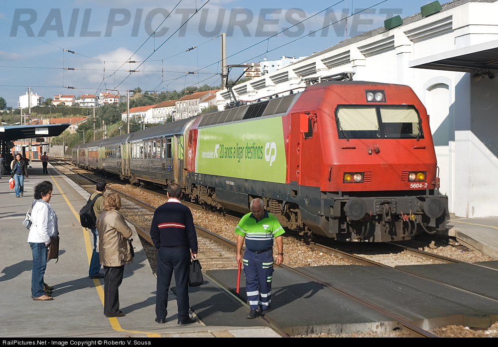

Hat Portugal elektrifizierte Überlandstrecken? Ich kenne nur die Stadtbahn von Porto.

gmg @ 15 Dec 2020, 12:12 hat geschrieben: Hat Portugal elektrifizierte Überlandstrecken? Ich kenne nur die Stadtbahn von Porto.
Ja, es hat eindeutig.
