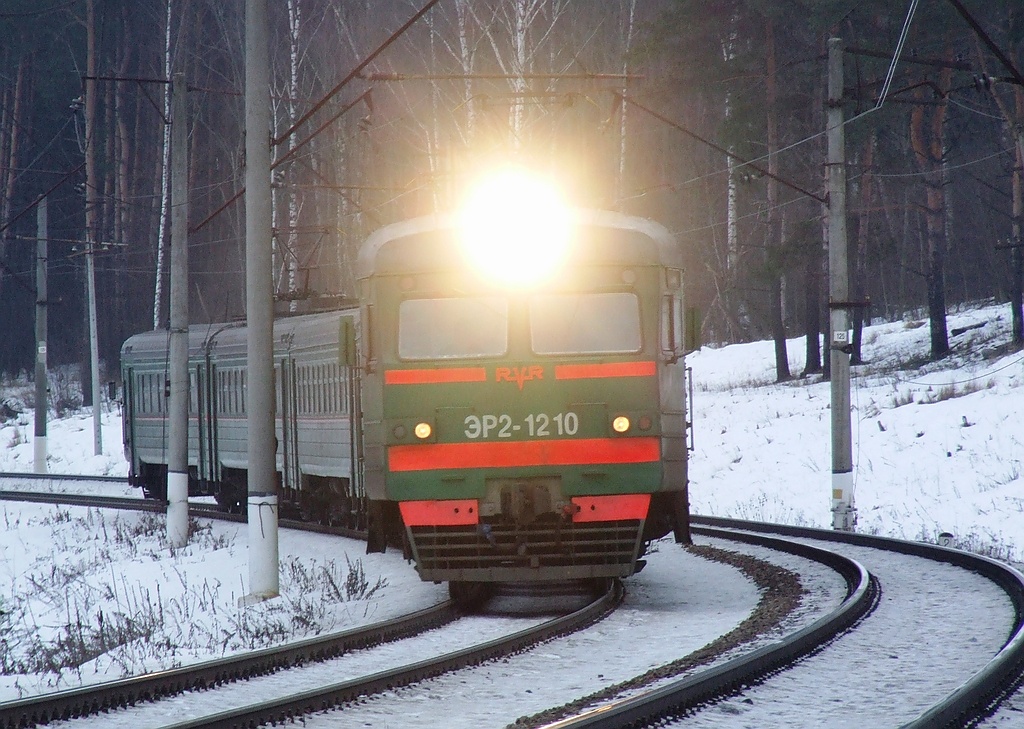

Russischer Spion @ 16 Jan 2008, 19:04 hat geschrieben:Also ich denke mit dem Norden hat es wenig zu tun. In Spanien haben die Züge auch vier Scheinwerfer. Immerhin, selbst in Schweden ist das Licht eines Zuges nicht so kräftig wie in Russland.
Ein richtiges Russen-Licht :D :
Bild 1
Bild 2
Bild 3
Eine Frage zu Bild 3:
Da sind vier angehobene Stromabnehmer zu sehen. Warum?
Ist das in Russland erlaubt? Der Anpressdruck ist doch sicher zu groß.
Aber vielleicht verwenden die Russen Wasserleitungsrohre als Fahrdraht ;)

Ich glaube, man muß da den Zoomfaktor berücksichtigen. Schau mal, wie nahe die Schwellen und Schrauben beieinander sind! 4 Stromabnhmer für einen 2x4-Wagenzug- das gibt´s bei uns bei Rauhreif auch.
Da sind vier angehobene Stromabnehmer zu sehen. Warum? Ist das in Russland erlaubt? Der Anpressdruck ist doch sicher zu groß.
Also, Genosse: Dieser S-Bahn Zug fährt unter Gleichstrom (3.000 V). Wenn sich die S-Bahn oder die E-Lok in Bewegung setzt, besteht die Verbrennungsgefahr (vor allem unter Gleichstrom) für den Stromkabel. Um das Risiko zu minimisieren, müssen alle Gleichstrom-E-Loks beim Starten und beim Stehen alle Stromabnehmer anheben. Und da die S-Bahnen sehr häufig anhalten und sich wieder beschleunigen, können die auch während der Fahrt alle ihre Stromabnehmer "hoch halten".
Und noch was zum Thema Autopilot: Alle Daten und Informationen wie Geschwindigkeit, Zielgeschwindigkeit, Halt-/Fahrbefehle usw werden über elektrische Impulse durch die Schienen zum Zug geleitet. So wie ich vermutet habe.
Und zwei Bilder zum Thema "Russen-Licht":
Hier kommt der Nachtzug :o .
Beim Rangieren müssen die Loks folgende Signale einschalten: Vorne ein weisses Bufferlicht rechts und Hauptscheinwerfer (Position "Schwach" oder "Lichthell"). Hinten ein weisses Bufferlicht links.
ein BILD dazu.

Und noch ein Haupscheinwerfer in Position "Lichthell" bei einer S-Bahn:
Beiträge: 2024
"Russen-Licht" von Hinten - eine S-Bahn bei NNowgorod.

Russischer Spion @ 27 Jan 2008, 20:55 hat geschrieben:Hier kommt der Nachtzug  :o .
Schluck, die Leute an der Streccke werden doch recht duldsam sein müssen.
Denn jede Nacht um 02:57 Uhr sonstwoiger Zeit denken die Hühner, die Sonne geht auf. :D

Als Geschenk noch ein Bildchen zum "Russen-Licht":
Alte und gefrorene Diesel-Lok.
Beiträge: 2024
Und noch ein
Beiträge: 2024
Naja - die höchsten Ströme treten nun mal beim Anfahren auf. Vor allen Dingen bei Gleichstromsystemen.
Auf diesem BILD die Bestätigung.
Beiträge: 2728
Michi Greger @ 27 Jan 2008, 23:36 hat geschrieben: Eigentlich sollte man hier mal das Spitzen- und Schlussignal eines Integral reinstellen...
Fotos, anyone?
bitteschön ;)
Das ist übrigens nicht das Fernlicht, sondern das normale Abblendlicht. Der Effekt entsteht übrigens nicht durch Langzeitbelichtung oder ähnliches. Das Foto ist aus der Hand gemacht.
