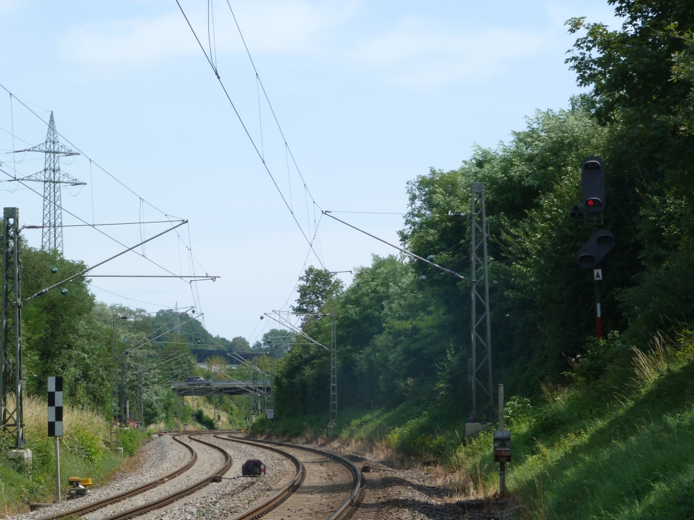

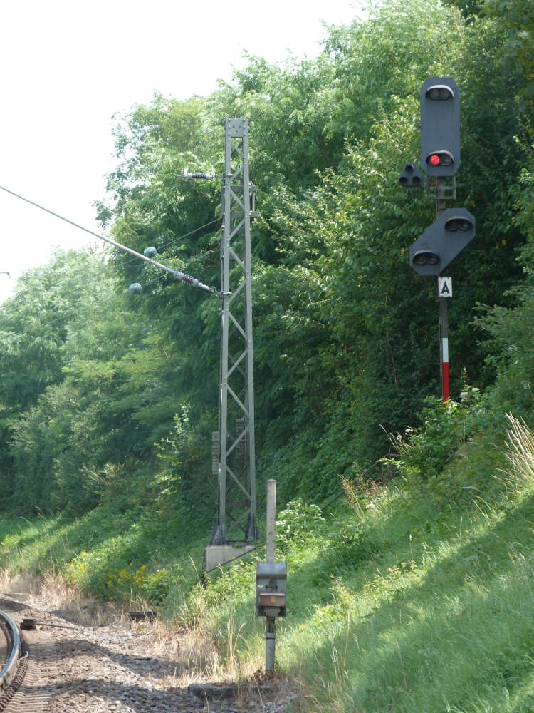

Ich häng's einmal hier rein - nichts ganz Besonderes, aber einen so großen Abstand zum Gleis hab ich sonst nur bei einem Formsignal gesehen:
MIt 1000 px
MIt 1000 px
Esig A von Essingen (war übrigens grauslich durch die Brennnesseln zum Runtersteigen ...)
MIt 1000 px
MIt 1000 px
Hat das mit der Sichtweite in der Kurve zu tun oder warum steht das so weit weg?
Ja, natürlich.Entenfang @ 21 Oct 2014, 08:32 hat geschrieben: Hat das mit der Sichtweite in der Kurve zu tun oder warum steht das so weit weg?
Heutzutage tut man das m.W. nicht mehr, sondern baut Vorsignalwiederholer - wenn's sein muss in Serie -, wobei mir der Grund grad nicht klar ist ... wenn einem=der Eisenbahn eh der Grund gehört, kann man das Signal doch auch ein bissl außerhalb aufstellen (wenn's örtlich nicht wirklich unmöglich ist).
Das geht aber nur in Linkskurven. Sonst müsstest du das Signal ja auf die falsche Seite stellen und das wäre dann doch etwas verwirrend. Und teilweise sind auch andere Bauwerke im Weg, z.B. Bahnsteigdächer. Aber ich habe mich auch schon gefragt, ob man 3 oder 4 Vorsignalwiederholer braucht. Der Fahrzeitverlust ist bei so kurzen Strecken doch extrem gering, selbst wenn man dann 100m zusätzlich langsam rollt.hmmueller @ 21 Oct 2014, 09:13 hat geschrieben: Ja, natürlich.
