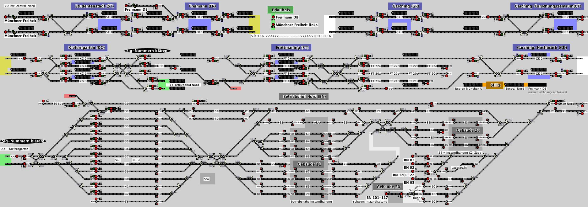

zumindest im Stellwerksim ist man grad dabei die U-Bahn auf den neuesten Stand zu bringen, inklusive der korrekten Abbildung aller Abstell- und Wendekapazitäten. Derzeit sieht es so aus (einfach aufs Stellwerk klicken um mehr zu sehen)

MAN ND 202 hat geschrieben: 09 Jul 2022, 14:17 zumindest im Stellwerksim ist man grad dabei die U-Bahn auf den neuesten Stand zu bringen...
Danke für den interessanten Link. Das Projekt kannte ich noch nicht. Inwieweit entsprechen denn die in der bisherigen Version angegeben Signalnamen, -Standorte und Gleisbezeichnungen der Realität?
M: Westpark & Holzapfelkreuth sind ohne Weichen?
Ohne Fleiß kein Gleis (WL)
Beiträge: 9711
Re: [M] Kapazitäten Wende- und Abstellanlagen
Wenn auch das Auf die Simulationen bezieht, da ist wohl einiges vereinfacht. Hab es mir gestern auch mal angesehen, aber eher die Größe Bahn.
Der Hauptbahnhof oben hat keine Gleise 7, 10 und 35 und auf Höhe der Hackerbrücke stehen vier Blocksignale.
In der Erklärung wird aber darauf hingewiesen dass diese Punkte anders sind.

Breaker844 hat geschrieben: 11 Jul 2022, 08:17
kaum bis garnicht, daher wird die ganze Region ja überarbeitet und auf einen nahezu realgetreuen Stand gebracht - so nahe, wie es die Simulation eben zulasst. Das Stellwerk Fröttmaning (aktuell hinter der Baustelle) sieht so aus, also kein Vergleich mit dem Stw. Nord
Valentin hat geschrieben: 11 Jul 2022, 11:39
da fehlts an vielen Stellen wenn man sich die Stellwerke mal so anschaut (und den Gleisplan kennt), die man beim Bau anno dazumal einfach nicht umgesetzt hatte (oder übersehen, wer weiß), wie den flächendeckenden GWB den es im Sim nicht gibt
