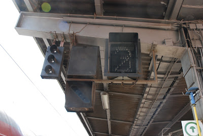

Es gibt ein zweites Exemplar von Ks-Vorsignalwiederholer dieser ulkigen Sonderbauform im Münchner Netz ...
bislang noch ohne Funktion, Gleis 2 München Pasing

Nachtrag: Wer findet den Fehler??
Guido @ 15 Aug 2010, 16:47 hat geschrieben: Nachtrag: Wer findet den Fehler??
Keine Ahnung. Willst Du evtl. drauf raus, dass das Gleis in Pasing, wenn das Signal dann in Betrieb geht, nicht mehr Gleis 2 heißen soll? :unsure:
Wildwechsel @ 15 Aug 2010, 20:35 hat geschrieben: Willst Du evtl. drauf raus, dass das Gleis in Pasing, wenn das Signal dann in Betrieb geht, nicht mehr Gleis 2 heißen soll? :unsure:
Nein.

Fehlt da nicht die Angabe der Signalbezeichnung (z.B. A oder P3) am Signal??
OJ :unsure:
MisterOJ @ 15 Aug 2010, 21:00 hat geschrieben: Fehlt da nicht die Angabe der Signalbezeichnung (z.B. A oder P3) am Signal??
Genau, die fehlt.

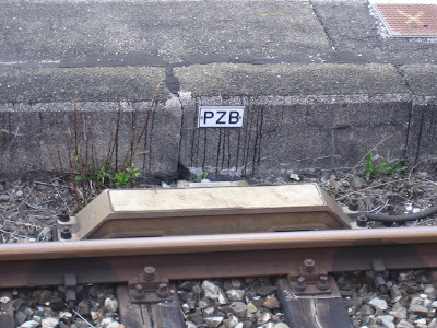

Signale gibts von mir heute nicht (nur ein paar stinknormale ÖBB-Signalnachahmer mit gelbem Rand), aber ein paar PZB-Schwingkreise habe ich mitgebracht. Fällt ja irgendwie auch in diesen Bereich, schließlich ist, wo ein PZB-Schwingkreis liegt, das Signal meistens nicht weit.
Kandidat 1 möchte gerne ein Glas Wein (Wörgl Hbf) - Schmiererei oder tieferer Sinn? Ich würde spontan auf ersteres tippen, alles andere wär mir schon mal aufgefallen. Zum Schmunzeln finde ich es trotzdem.
Kandidat 2 ist vorbildlich gekennzeichnet (Weilheim im Schongau), mich würde interessieren, wieso. Soweit ich es überblicken kann, hat das wohl nur dieser eine 500er.

Taschenschieber @ 16 Aug 2010, 21:54 hat geschrieben: Kandidat 1 möchte gerne ein Glas Wein (Wörgl Hbf) - Schmiererei oder tieferer Sinn?
Ich erkenns jetzt nicht genau, aber kann das dieses "vorsicht zerbrechlich" Symbol sein was man öfters auf Kartons sieht? Wieso auch immer das direkt auf dem Gerät wäre...
Didy @ 16 Aug 2010, 23:39 hat geschrieben: Ich erkenns jetzt nicht genau, aber kann das dieses "vorsicht zerbrechlich" Symbol sein was man öfters auf Kartons sieht? Wieso auch immer das direkt auf dem Gerät wäre...
Das könnte in etwa hinkommen, allerdings glaube ich nicht, dass PZB-Magneten allzu zerbrechlich sind. Da hab ich schon öfters Fußstapfen et cetera drauf gesehen...
Die eher plausible Variante wäre, dass irgendein Scherzkeks das da drauf gepappt hat. Dazu sei gesagt, dass das Symbol tatsächlich sehr blass aussah, meine Fotokünste sind diesmal unschuldig.
Taschenschieber @ 16 Aug 2010, 23:42 hat geschrieben: Das könnte in etwa hinkommen, allerdings glaube ich nicht, dass PZB-Magneten allzu zerbrechlich sind. Da hab ich schon öfters Fußstapfen et cetera drauf gesehen...
Rumschmeißen sollte man das Zeugs (wie alle elektronik) im Transport trotzdem nicht. Schließlich ist es ja ein sicherheitsrelevantes Bauteil. Beim Transport dürfte das Risiko auch höher sein dass was passiert, als wenn man festeingebaut drauftritt.

Im Übrigen nehme ich alles zurück und behaupte das Gegenteil. Am Einfahrsignal Wels Hbf aus Richtung Linz am linken Gleis hat's auch einen PZB-Schwingkreis mit "Glasaufkleber" - das spräche auch für Didys These. Hier war dieser auch noch deutlich besser zu erkennen als auf obigem Bild (kein Foto, da nur aus fahrendem Zug gesehen).

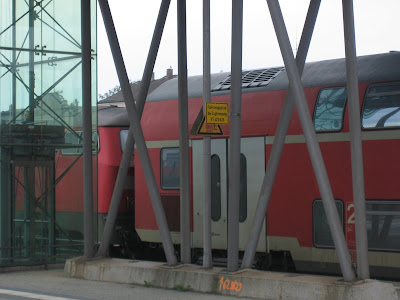

Dann habe ich euch noch einen ulkigen H-Tafel-Verschnitt aus Mühldorf mitgebracht (die gelbe Tafel in der Bildmitte).

Interessante H- Empfehlung, aber wer informiert dann, das man mitgerissen wird bei einer Zugtrennung?

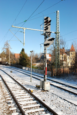

neue Signalstellung in Solln:
und etwas sinnlose Signalisierung in Großhesselohe-Isartalbahnhof
Nachdem der Isartalbahnhof nur ein Bahnhofsteil ist und das nächste Signal dann Solln am Bahnsteig steht darf man da auch nach der gutgemeinten Erhöhung auf 70 nur 60 fahren dank Hp2 ... das wird aber noch geändert, nur momentan siehst halt etwas sinnlos aus vor Ort.
